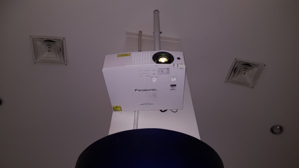

<기존 프로젝터>
교육관 내 전시실에서 관람객들을 위한 교육 영상 투사용으로 Lamp타입 XGA(1,024 x 768) 해상도의 프로젝터를 사용하고 있는 중입니다.
하지만 전시실 특성상 개관시간에 프로젝터를 켜서 폐관시간에 프로젝터를 종료하기 때문에 램프 수명에 따른 유지비용이 많이 발생하고 있습니다.
또한 XGA 해상도로 고화질 컨텐츠 투사에 어려움이 있고 잦은 고장으로 인해 운영상의 어려움이 있습니다.
리모컨을 사용하여 운영요원이 수동으로 전원을 ON / OFF 해야 하기 때문에 운영요원의 부재시 운영 자체가 안될수도 있습니다.

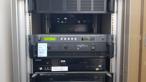

<기존 미디어 플레이어>
전시실 내에서 동작감지센서의 접점신호를 받아 자동으로 컨텐츠를 플레이 해주는 플레이어 입니다.
하지만 고화질(4K) 컨텐츠 플레이가 불가능 하고 스케줄 기능이 없어 운영상에 한계가 있습니다.

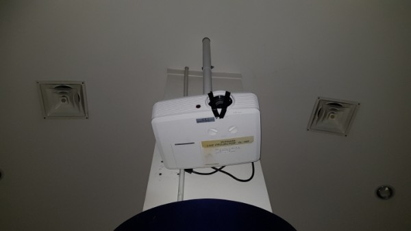

<Laser Projector>
유지비용을 최소화하기 위해 Laser 광원을 사용하는 WXGA 프로젝터로 교체를 진행하였고 기존 RGB 케이블 연결을 배제하고
HDMI 케이블 연결을 통하여 고화질 컨텐츠 입력이 가능하도록 하였습니다.

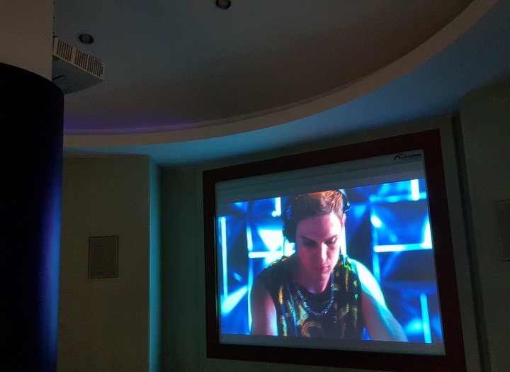

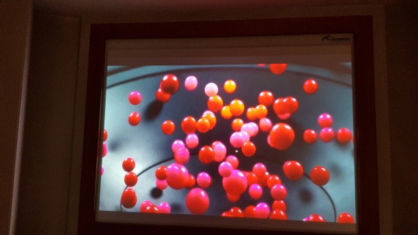

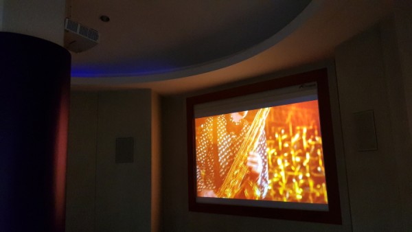

<컨텐츠 투사>
<컨텐츠 투사>
4K 영상 송출이 가능한 스케줄 플레이어를 설치하여 개관시간에 프로젝터 전원 ON, 폐관시간에 프로젝터 전원 OFF가
자동으로 될 수 있도록 하였고 기존방식과 동일한 동작감지센서 입력을 통해 컨텐츠가 플레이 되도록 하였으며
컨텐츠 플레이 시간을 자동 스케줄링 하여 운영요원이 없더라도 365일 운영이 가능하도록 하였습니다.
실제 동작환경에서 테스트를 진행하였고 사용설명을 끝으로 금번 OO기념공원 전시관 전시영상 구축을
마무리 하였습니다.
