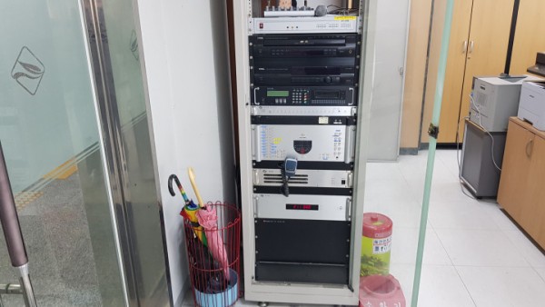

    <기존장비>
    기존에 사용하던 전관방송 장비 입니다. 메인 앰프의 고장으로 인해 전관방송을 전혀 사용하지 못하고 있는 상태입니다.
    오래전에 단종이 된 장비라서 A/S 또한 불가능한 상황입니다.

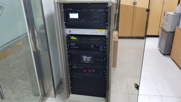

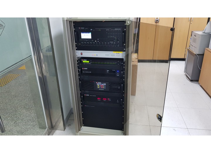

    <신규 전관방송 장비>
    전체 스피커 출력에 맞는 앰프와 전원분배기, 스피커 라인체커, 배터리 및 배터리 차저 등을 신규로 설치하였습니다.
    기존에 잘못연결되어 있던 스피커 라인을 전부 확인하여 다시 체결하였고, 인입되는 AC전원이 차단되더라도 예비 배터리를 통해 방송이 가능하도록 하였습니다.
    또한 네트워크를 통한 TTS 방송이 가능하도록 하였습니다.
    각 채널별 구역방송 테스트와 화재방송 테스트, 음질 테스트또한 완료하였습니다.
    방송 담당자와 확인 및 사용설명을 끝으로 OO군청 전관방송 장비 교체를 완료하였습니다.
