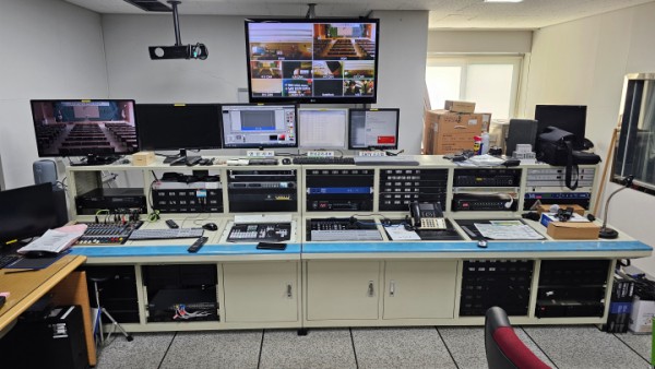

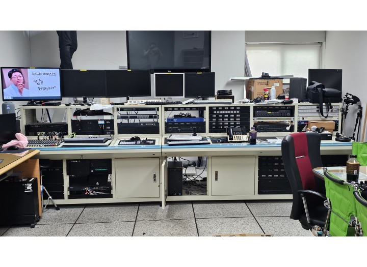

    <OO군청 통신실>
    OO군청 통신실입니다. 군청 대회의실 방송실이 대회의실 내부에 있지 않고 별도의 장소에 있습니다.
    이런 상황이라 카메가 영상 및 제어케이블이 대회의실에서 통신실까지 1:1로 장거리 연결되어야 합니다.
    HD 영상의 장거리 전송을 위하여 HD 전용 동축케이블과 Cat.6 UTP 케이블을 별도의 배관을 통하여 포설하였으며
    카메라가 3개에서 5개로 증가함에 따라 기존 4채널 스위처와 컨트롤러 등은 교체를 진행하였습니다.
    통신실의 기존 장비들 중 불용장비와 사용가능 장비를 분류하여 불용장비는 철거하고
    사용가능 장비는 재장착 및 재연결하였습니다. 신규로 들어온 장비와 상호 연동이 가능하도록 연결 및 설정 하였습니다.

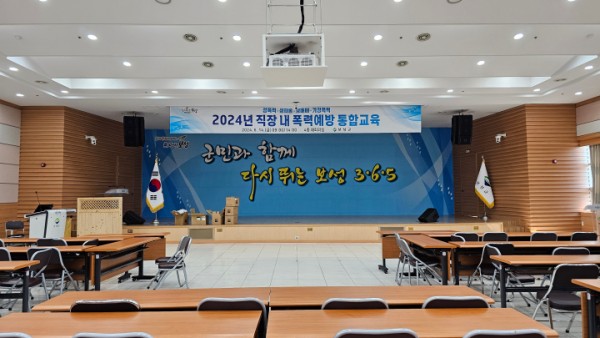

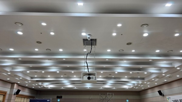

    <OO군청 대회의실>
    기존 카메라 또한 화질 저하가 있어 4K PTZ 카메라로 교체하였습니다. 카메라의 설치위치는 기존 위치가 아닌 감독관과
    사전에 카메라 화각을 테스트 하여 위치를 선정하여 설치하였습니다.
    특히 대회의실 단상 위 바스트샷을 빔프로젝터 때문에 잡을 수 없었는데
    후면 카메라 수직 설치 위치를 조정하여 후면 카메라에서 단상위 바스트샷 촬영이 가능하도록 하였습니다.

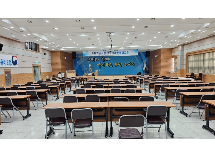

    <OO군청 대회의실>
    전면 좌우 및 중앙에 카메라를 설치하여 회의 참석자들을 사각지대가 없이 모두 촬영할 수 있도록 하였습니다.
    모든 장비 및 카메라 설치 후 감독관과 화각 및 화질등을 확인 하였으며 신규 장비의 사용설명 및
    기존장비와 연동법 등, 교육을 끝으로 OO군청 대회의실 영상장비 교체를 마무리 하였습니다.
