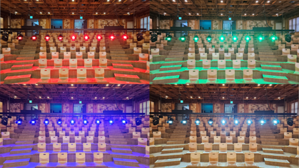

    OO군 가야금 공연장에 기존 조명기구를 철거 후 신규로 LED 조명기구를 설치하였습니다.
    기존 전구방식의 퍼넬 라이트 및 디머의 잦은 고장으로 공연도중 조명이 작동하지 않는 상황이 발생하였습니다.
    그리고 여름 공연에 있어 조명기기에서 발생하는 열에 의해 공연자 및 방청객의 고충이 발생하고 있습니다.
    이러한 어려움을 극복하기 위해 무대 퍼넬 라이트를 교체하게 되었습니다.

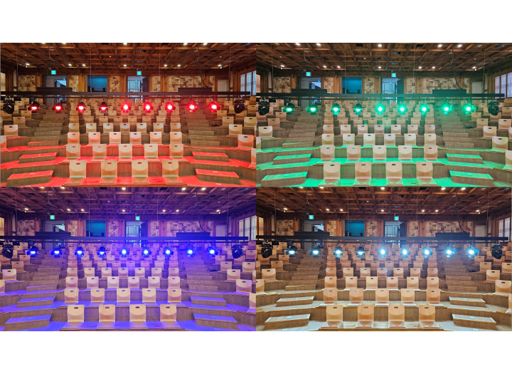

    공연 컨셉에 따른 조명색상을 마음대로 조정할수 있는 200W RGBW LED 조명을 선택하였습니다.
    최소한의 예산으로 조명기기 교체작업을 진행하기 위해 기존 조명 bar를 그대로 사용하였으며
    전원 콘센트 및 회로 수정을 진행하였습니다.
    금번에 9개의 조명기구를 설치하였으며 손쉽게 조명 기구 추가가 가능하도록 사전작업 또한 진행하였습니다.
    그리고 기존에 설치되어 있었으나 제어방식을 지원하지 않아 사용을 못하고 있던 무빙 라이트까지 DMX 컨틀롤러에 연결하여
    조작이 가능하도록 하였습니다.
    설치 후 조명기구의 어드레스, 채널 등을 설정하였고, DMX 컨트롤러 또한 설정을 진행하였습니다.
    공연장 운용요원과 함께 최종 테스트를 진행하였으며 사용설명을 끝으로 금번
    OO군 가야금공연장 LED 조명 교체 작업을 마무리 하였습니다.
