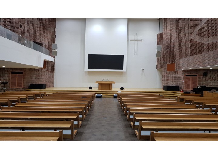

    OOOO교회 본당 모습입니다.
    중앙 LED 전광판으로 카메라 및 PC 영상을 디스플레이 하고 있으며
    기본적으로 4대의 PTZ 카메라를 운용중입니다.

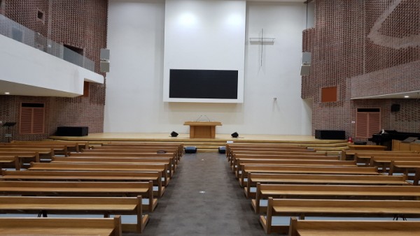

    목사님 및 강대상용 중앙 카메라 입니다.
     1대의 PTZ 카메라로 목사님 및 강대상 전체 화면을 빠르게 전환해야 하는 경우가 많아서
    운용상의 어려움이 있었습니다.
    1대의 카메라를 추가하여 메인 카메라는 PGM 송출하고 1대의 카메라는 PVW에 올려서
    화면전환이 용이 하도록 설계 되었습니다.

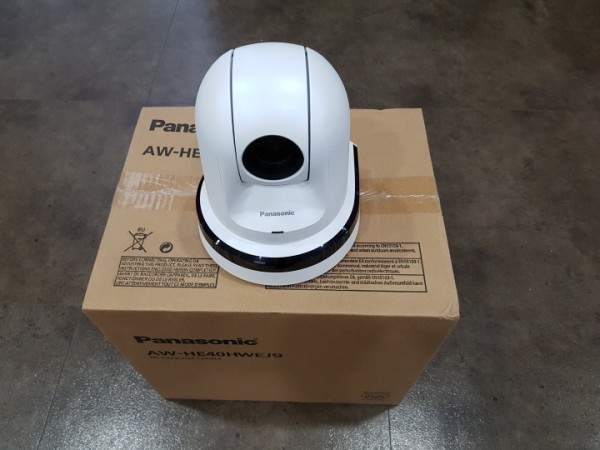

    추가 설치될 AW-HE40H PTZ Camera 입니다.

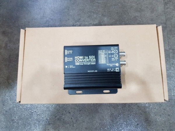

    카메라의 영상을 방송실의 AV Swicher로 출력하기 위한
    HDMI to HD-SDI 컨버터 입니다.

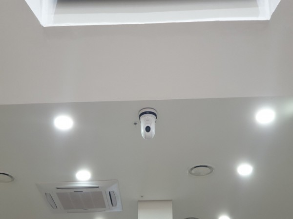

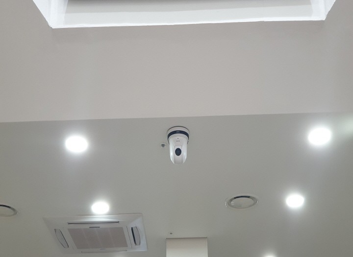

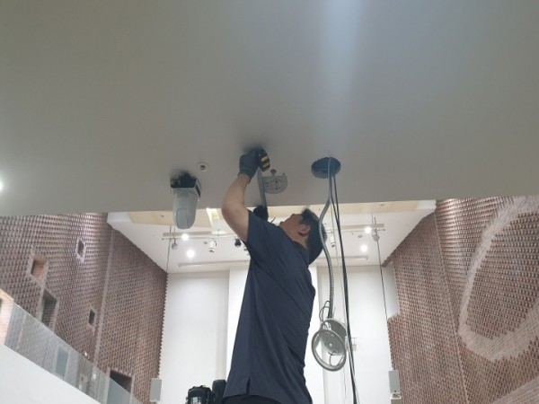

    메인카메라와 화상의 각도, 위치등을 고려하여 추가 설치 하였습니다.

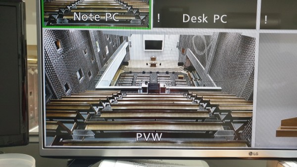

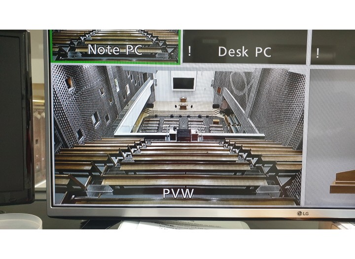

    교회 전경용 부감CAM AW-HE2로 송출된 화면입니다.

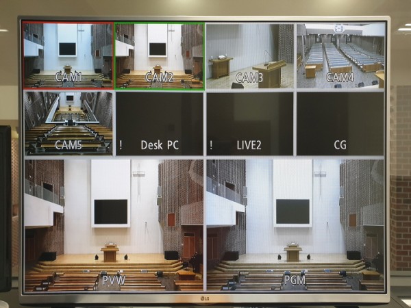

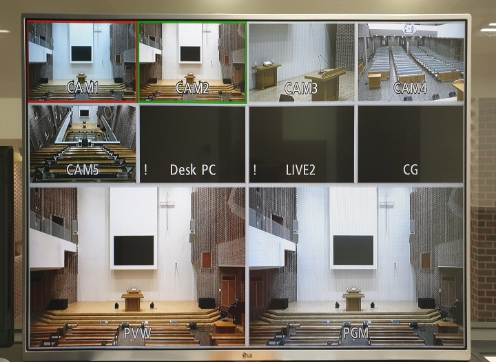

    카메라 설치 완료 후 방송실 Multiview 화면입니다.
    추가 설치된 카메라를 스위쳐 입력 2번에 연결하고 라벨을 다시 표기 하였으며 사진상 카메라의 색감차이를
    조정하여 카메라의 색감을 정확히 일치 시켰습니다.
    또한 신규 설치한 카메라도 PTZ Controller AW-RP50에 연결하여 PTZ조작이 용이 하도록 설치 하였습니다.
