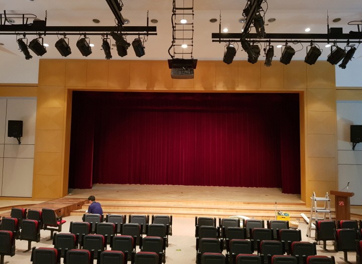

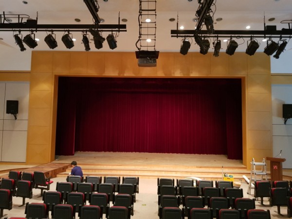

    OOO기념문화센터 2층 OO홀 영상 보강

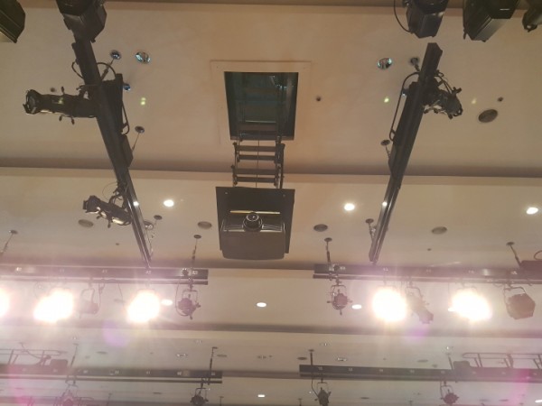

    OOO기념문화센터 OO홀에 300"텐션스크린, 빔프로젝터, 전동Elevation을 사용중 입니다.

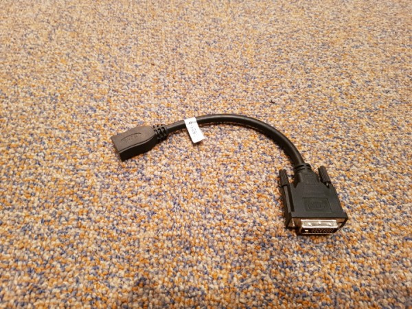

    프로젝터가 HDMI 입력을 지원하지 않아 HDMI to DVI 젠더를 사용하였습니다.

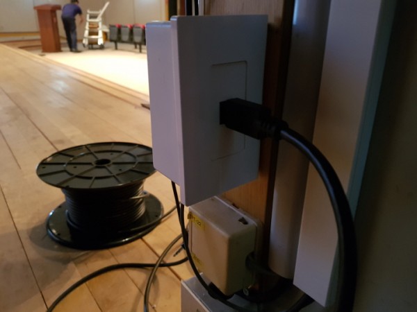

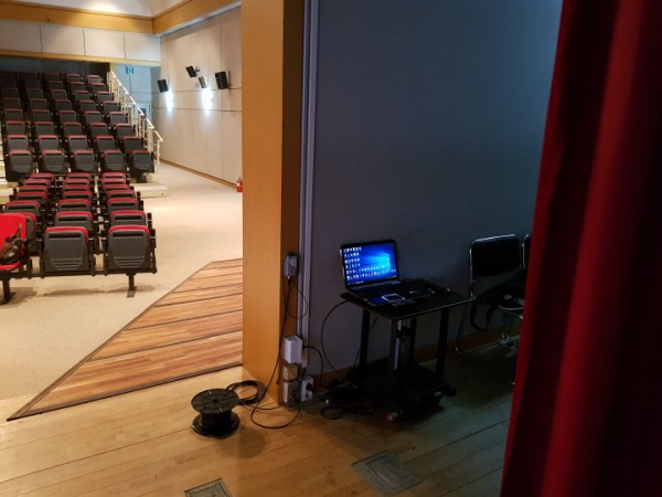

    무대 가림막 뒷편에 노트북 연결용 HDMI 단자대를 설치하여
    노트북에서 HDMI 출력을 연결 할 수 있도록 시공하였습니다.
    아울러 케이블을 노출하지 않기 위해 MOLD 시공을 하였습니다​.

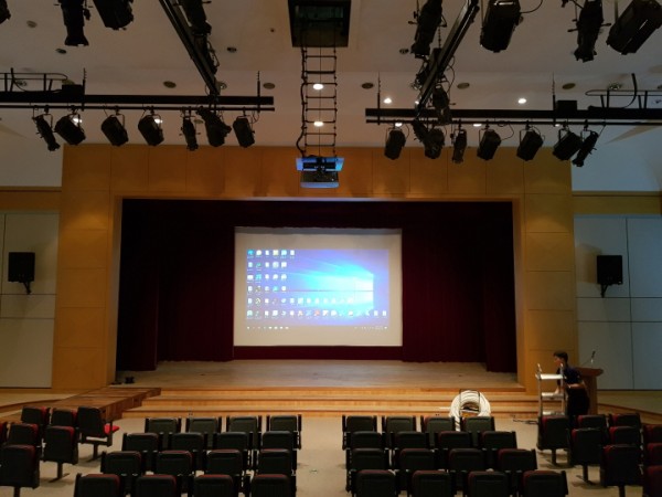

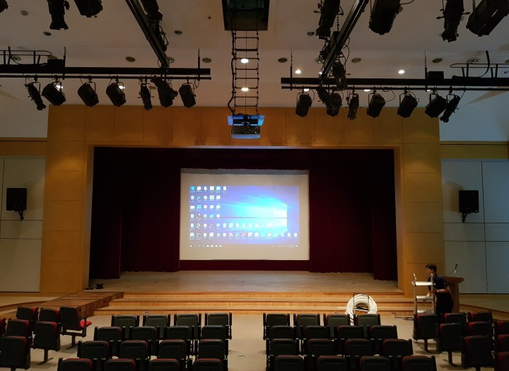

    노트북의 HDMI 출력으로 영상 송출되어진 모습입니다.

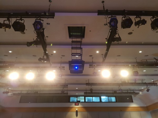

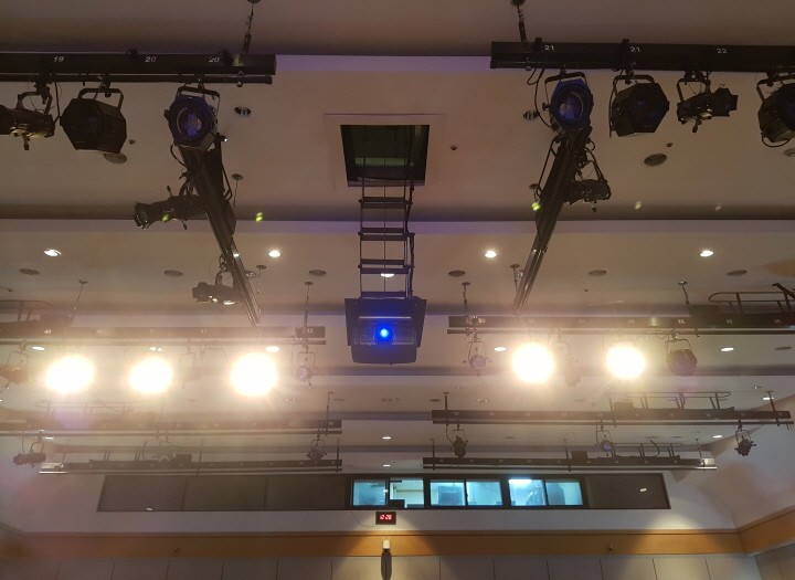

    차후 노후화된 빔프로젝터 및 Elevation 교체를 감안하여
    HDMI 케이블의 여유를 충분히 확보하여 시공하였습니다.
