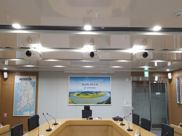

    OOOOO공사 재난상황실 입니다.

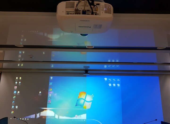

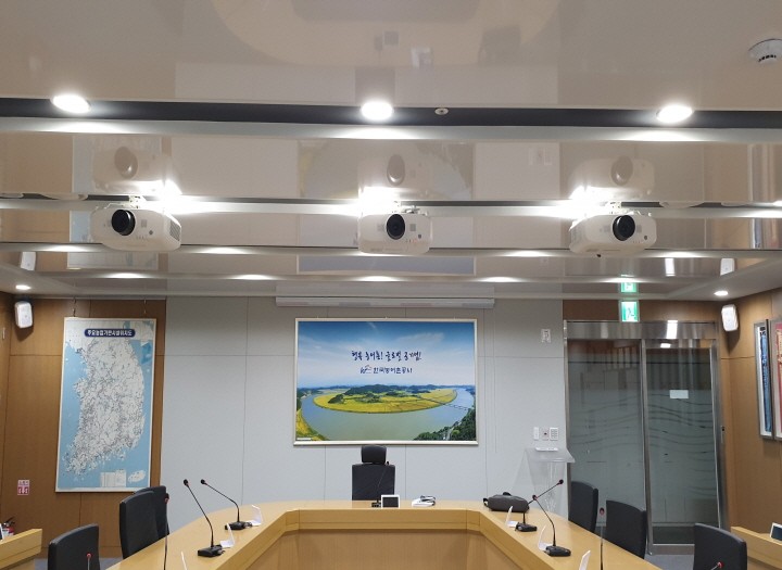

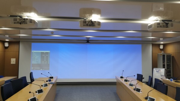

    300인치 와이드 스크린과 Magic Glass Wall에 프로젝터 3대를 이용하여 상황에 따라 영상을 송출하고 있습니다.

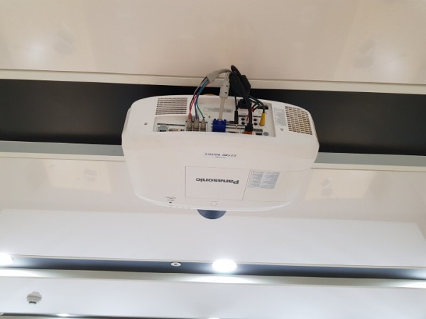

    사용량이 많은 중앙 프로젝터의 밝기가 떨어져 램프교체 요구되는 상황입니다.

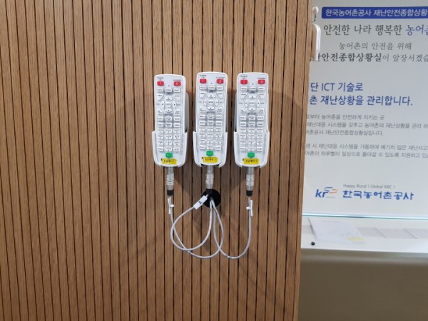

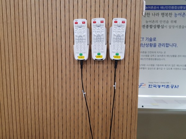

    프로젝터 리모컨을 벽면에 거치하여 유선으로 사용중입니다.
    케이블, 컨넥터의 노후화로 프로젝터 조작이 안되는 상황입니다.

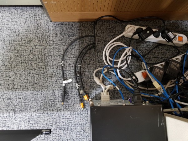

    또한 프로젝터 1대에서 HDMI케이블의 불량으로 인해 영상송출이 불가능한 상황입니다.

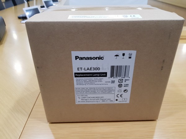

    파나소닉 PT-EZ580 프로젝터 용 순정 램프 입니다.
    발기가 떨어진 중앙 프로젝터의 램프를 Panasonic 순정 램프로 교체 하였으며
    HDMI케이블 또한 교체하여 영상송출에 문제가 없도록 하였습니다.

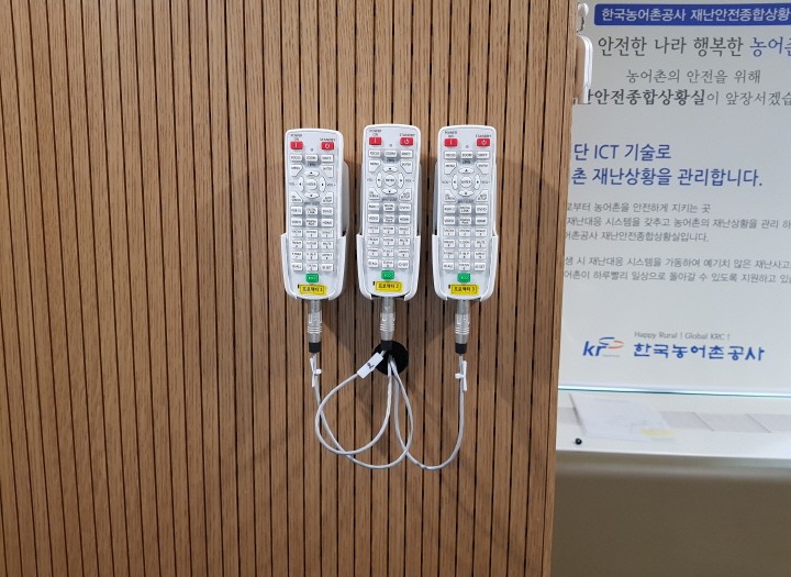

    노후화 되어 작동이 힘들었던 프로젝터 유선리모컨의 케이블 및 컨넥터를 교체 하였으며
    지저분하던 기존 노출 케이블을 철거하고 미관을 고려하여 벽면 매립으로 신규 배선 하였습니다.
