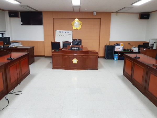

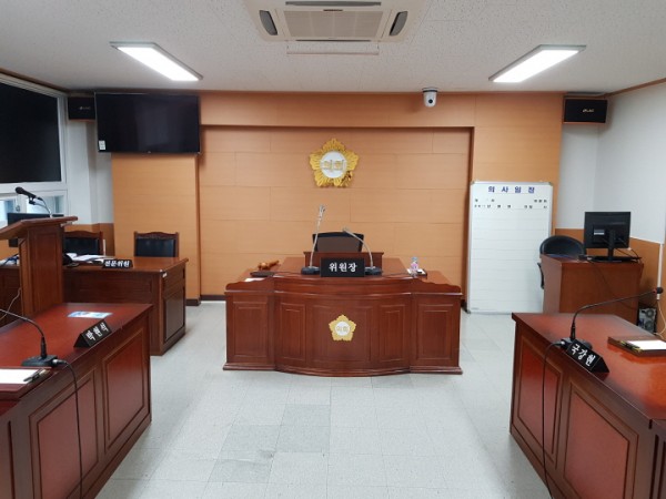

    3층 상임위원회실
    2층 상임위원회실
    2,3층 상임위원회실 음향시스템 구성은 각 상임위원회실의 장소가 협소하여 별도의 음향시스템을 운용할 수 없는 환경입니다.
    5층 본회의장에 별도의 방송실에서 1개의 믹서로 2층과 3층의 모든 마이크를 컨트롤 하고 있는 상황입니다.
    각 상임위별로 음향을 분리 운용이 필요한 상황입니다.

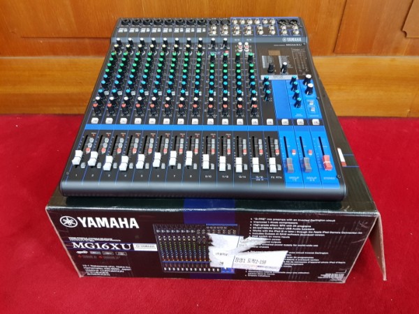

    MG16XU Mixing Console
    2층, 3층 상임위원회실의 음향을 분리하기 위하여 각 상임위별로 16채널 오디오 믹서를 설치하여
    운용상에 편리함을 더하였습니다.

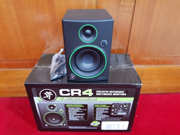

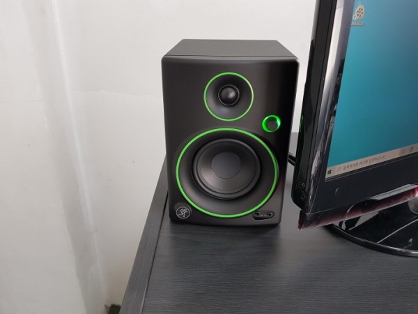

    CR4 Monitor Speaker
    상임위원회실과 방송실이 떨어져 있어 회의상황을 모니터링 할 수 있는 별도의 모니터스피커가 필요한 상황입니다.

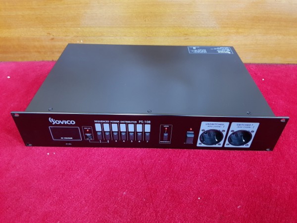

    이미 설치된 영상장비의 순차 전원분배기의 전원과 음향장비의 전원을 분리 운용할 수 있도록
    음향장비용 순차전원분배기를 설치 하였습니다.

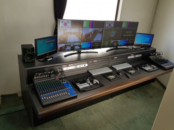

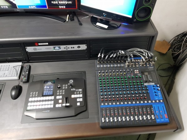

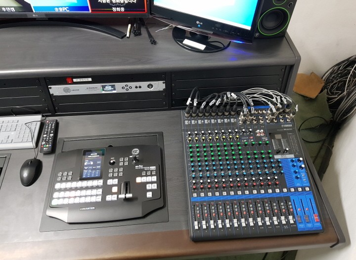

    설치 완료된 오디오 믹싱콘솔 입니다. 각 상임위 별로 별도의 16채널 오디오를 각각 설치 하였습니다.
    마이크 10채널과 스테레오 1채널을 입력 받아 각 상임위원회실로 스피커 출력 및 속기기사의 오디오 녹음 출력,
    영상장비의 Audio Mux 분배기로 오디오 출력,
    또한 기존 모듈레이터로 오디오를 송출할 수 있도록 설치 하였습니다.

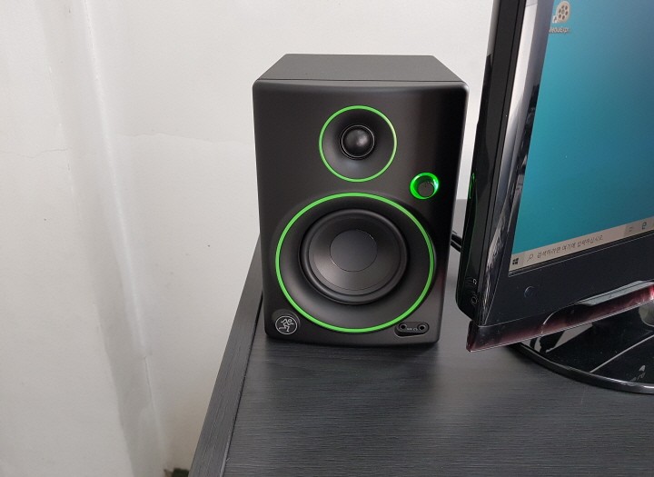

    설치 완료된 모니터 스피커 입니다. 데스크 상단의 양쪽 끝에 설치하여 운용요원이
     각 상임위원회 오디오를 분별하기 쉽게 설치 하였습니다.

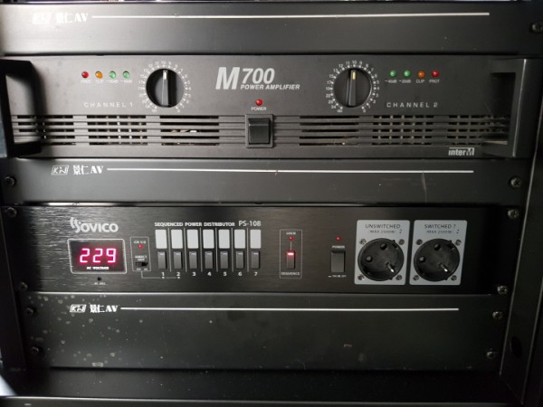

    기존 오디오 앰프와 신규설치된 음향시스템용 순차전원분배기 입니다.
    전원 ON/OFF시 잡음이 발생하지 않고 전원이 분배될 수 있도록 설치 하였습니다.

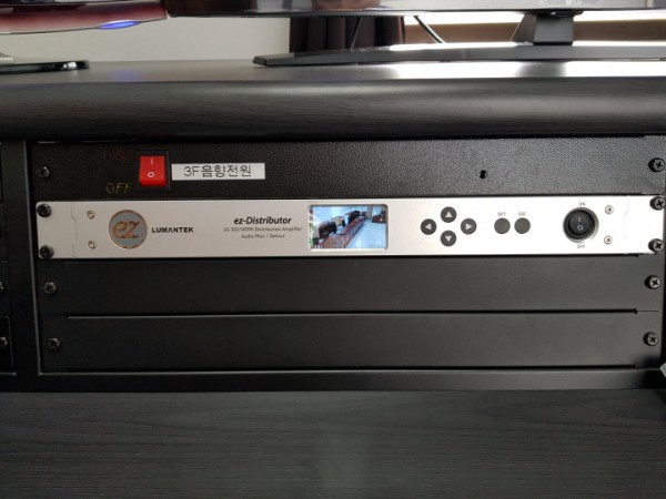

    각 상임위원회별 별도의 음향장비 전원 스위치를 설치 하였습니다.
    순차전원분배기의 ON/OFF 를 별도의 스위치를 설치하여 운용함으로서 운용상의 편리성을 도모 하였습니다.

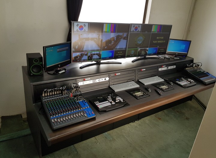

    설치완료된 방송실 사진입니다.
    각 상임위별로 모든 마이크를 테스트 하여 라벨처리 하였으며 송출되는 오디오 또한 모든 테스트를 완료하였습니다.
