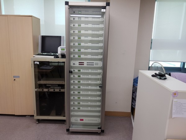

    OO병원 아날로그 방송 시스템 입니다.
    아날로그 방송이 종료 되는 관계로 디지털 방송으로의 전환이 필요한 상황입니다.
    기존 아날로그 방송을 입력받아 채널 디바이더, 디모듈레이터, 컴퍼지트 매트릭스, 아날로그 모듈레이터를 통해
    아날로그 7채널과 병원홍보영상 1채널이 방송되고 있습니다.

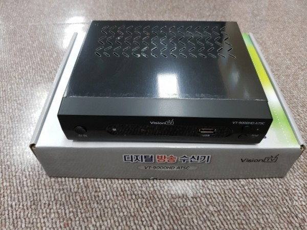

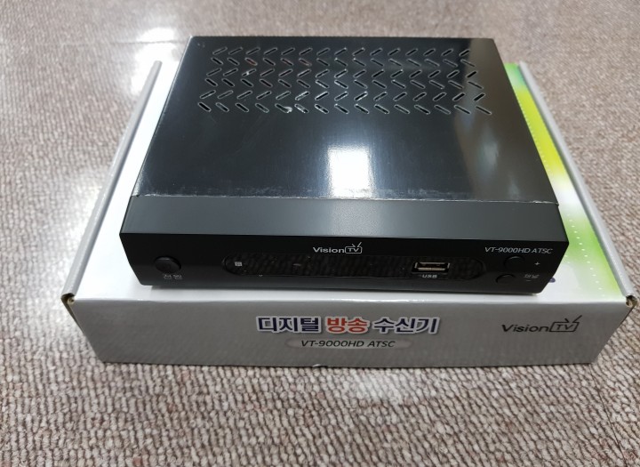

    기존 디모듈레이터를 철거하고 HD 디지털 방송 수신기 를 설치 하였습니다.
    입력되는 방송 채널 중 원하는 채널을 설택하여 Matrix로 HDMI 신호를 출력합니다.

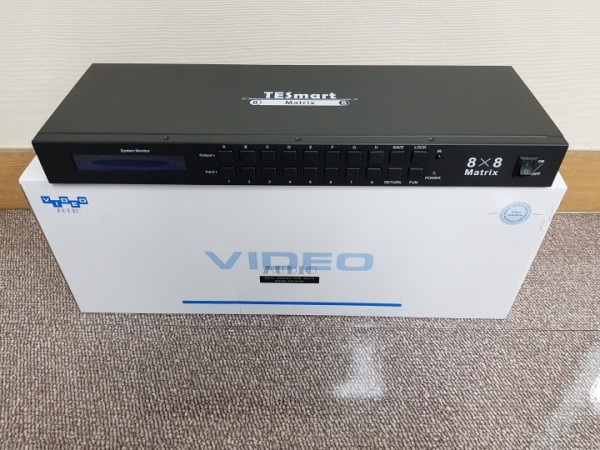

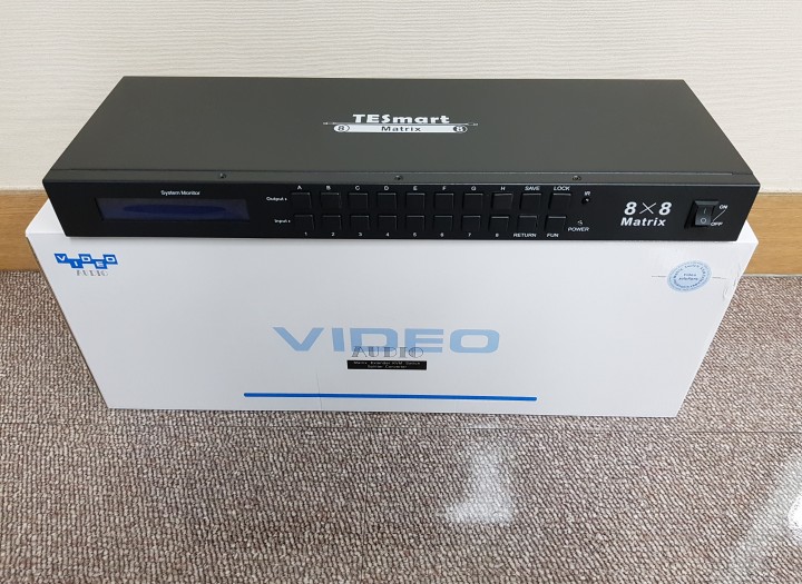

    8 X 8 HDMI Matrix 입니다.
    DHCP를 지원하며, Setop Box에서 디지털 채널 신호를 입력받아
    모듈레이터로 HDMI 출력합니다.

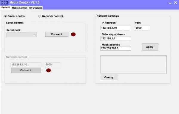

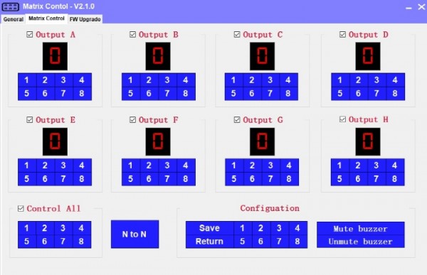

    또한 네트워크를 연결하여 사무실 PC에서 컨트롤 프로그램을 통해 쉽게 매트릭스 입,출력을
    설정할 수 있습니다.

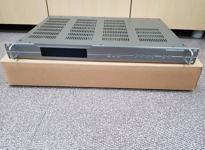

    HD 모듈레이터 입니다. HDMI로 신호를 입력받아 디지털 RF 출력합니다.
    입력신호에 대해 출력채널을 별도로 설정할 수 있으며
    채널의 이름 또한 임의로 설정할 수 있습니다.

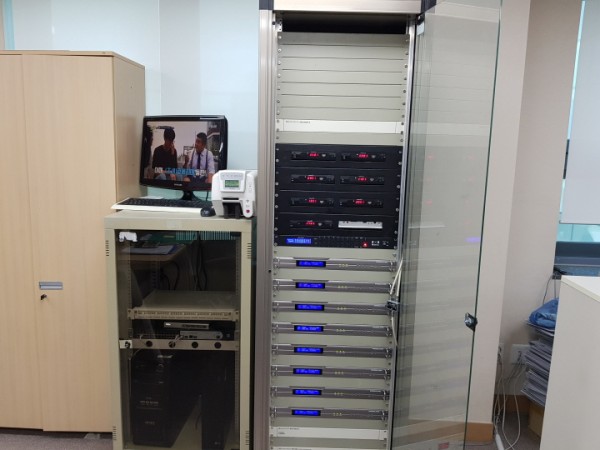

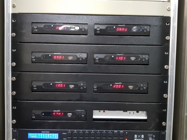

    셋탑박스 랙설치 완료 모습입니다.
    조작 편리성과 미관을 고려하여 선반을 별도 제작하여 설치하였고
    총 7개의 셋탑박스와 병원 홍보영상영용 미니PC를 HDMI 매트릭스에 입력 하였습니다.
    최종 장비 설치 완료된 모습입니다.
    사용자의 조작편리성을 최대한 고려하여 설치되었습니다.

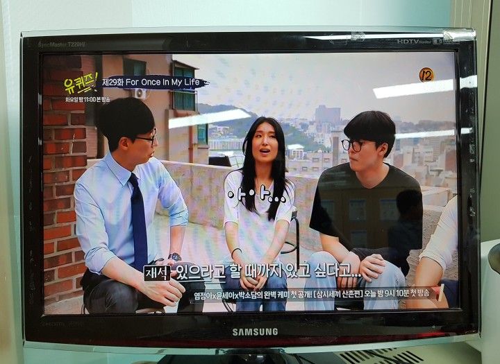

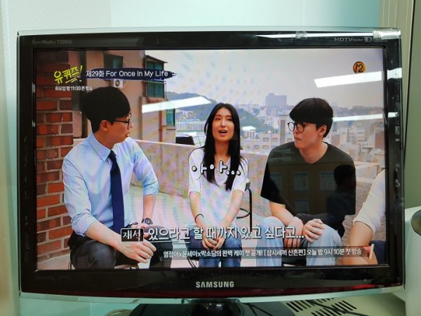

    TV 모니터에서 채널 스캔 후 실제 디지털 방송 송출 화면입니다.
    기존 아날로그 방송에서 디지털 방송으로 완벽하게 전환되었고
    병원홍보영상 또한 디지털 방송으로 송출되도록 설치 완료하였습니다.
