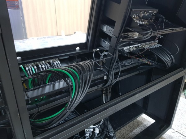

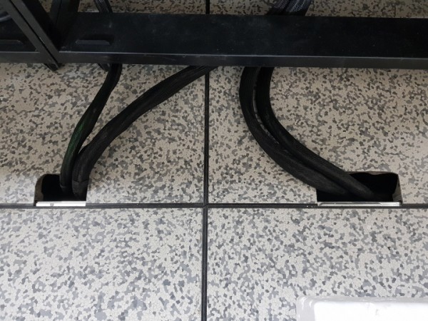

    케이블 익스펜더를 사용하여  케이블 보호 및 구분, 미관을 고려하여 시공하였습니다.
    콘솔데스크 내 케이블은 그룹별로 구분 후 케이블 타이를 사용햐여 포박 및 고정하였습니다.

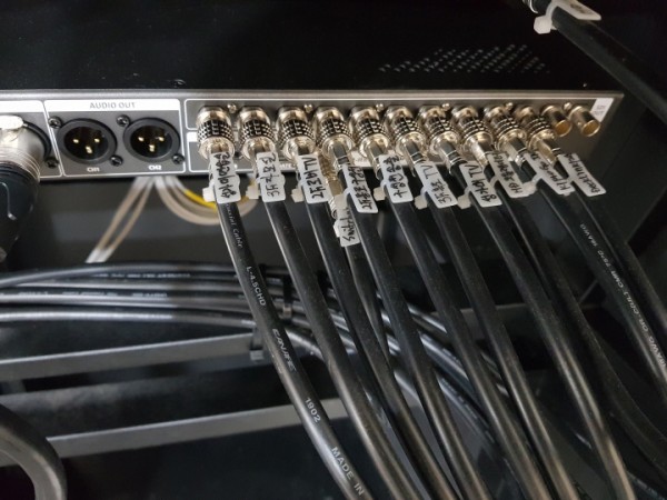

    장비에 연결되는 모든 케이블은 연결 장비별로 라벨을 하여 유지관리 및 보수가 용이하게 설치하였습니다.

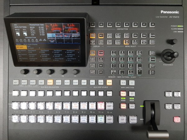

    Live Switcher 버튼에도 입력 및 출력 라벨을 버튼 내부에 심어서 입력 및 출력 신호를 한눈에 식별하기 쉽도록 시공 하였습니다.

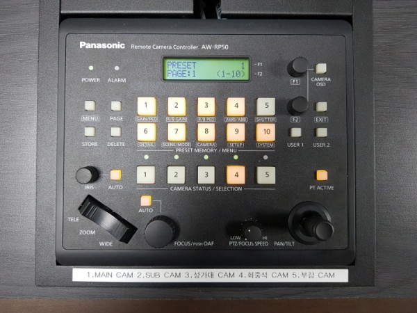

    PTZ 컨트롤러에 입력카메라별 라벨을 하였고, 장면에 따른 프리셋을 카메라별 각각 지정하여
    운용상 최대한 편리하도록 시공 하였습니다.

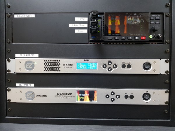

    4CH USB Recorder, HD Modulator, HD Distributor 입니다.
    4CH Recorder의 각 입력은 PGM,Clean, Aux를 구분하여 입력 연결하였고 1개의 채널은
    별도의 외부소스를 연결 가능하도록 설치 하였습니다.
    교회 내 각 부속실 TV의 DTV 케이블 채널에서 본당 영상, 음성을 시청할 수 있도록 HD Modulator를
    설치 하였고 별도의 RF증폭기를 설치하여 장거리 전송이 가능하도록 하였습니다.
    또한 HD Distributor를 설치하여  각 부속실 중 외부입력을 통해 본당 실황을
    최대한 딜레이 없이 시청 가능하도록 시공 하였습니다.

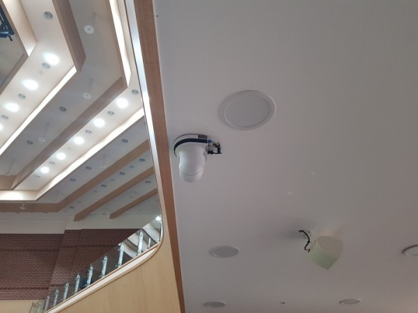

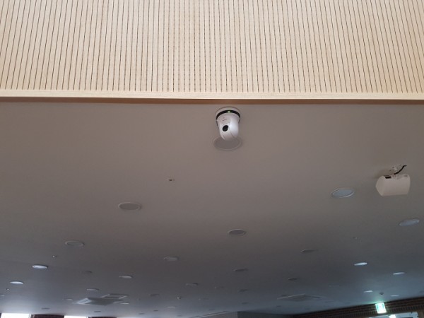

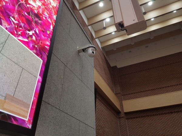

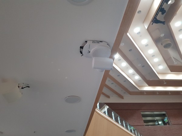

    Main PTZ Camera 입니다.
    강대상 목사님의 위치와 수직 위치에, 바스트샷을 고려하여 위치 선정하였으며
    별도의 천정 보강 작업을 하여 카메라 영상이 떨리지 않도록 설치 하였습니다.

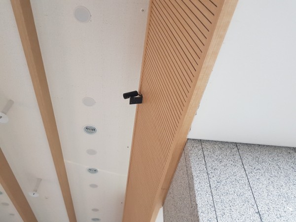

    성가대 PTZ Camera 입니다.
    상가대와 카메라의 중간에 장애물의 간섭을 피해 위치 선정하였으며
    성가대 전체 모습을 영상에 담을 수 있도록 설치 하였습니다

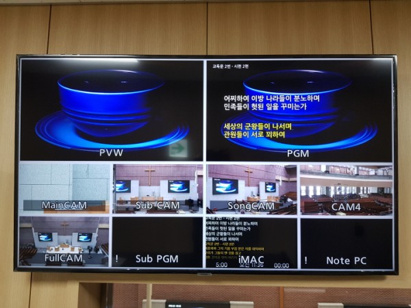

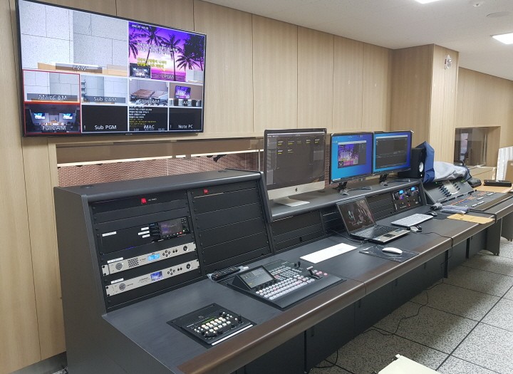

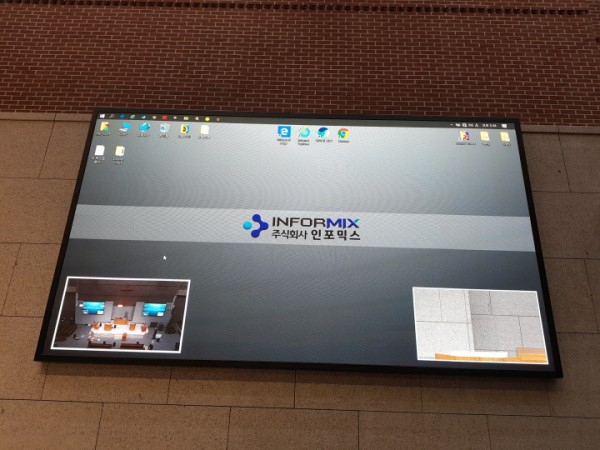

    방송실 Multiview 모니터의 레이아웃 구성입니다.
    전체적으로 PVW, PGM, 영상 소스들을 한눈에 볼 수 있도록 레이아웃 구성 하였으며
    시야각을 고려하여 전면 벽면에 설치 하였습니다.

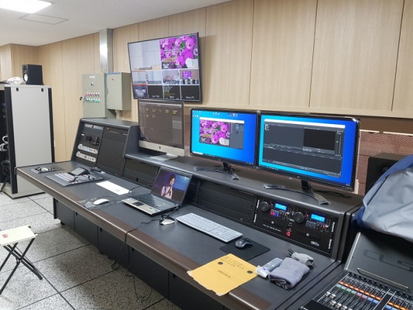

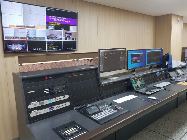

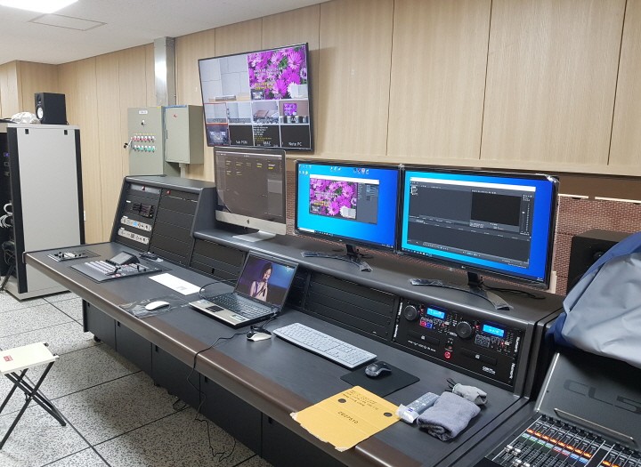

    방송실 내부 장비 설치 완료모습
    방송실 장비 설치 완료 모습
    기존 성전에서 사용하던 장비의 이설 및 신규 장비의 증설을 고려하여 충분한 크기의 콘솔데스크를 선정 하였으며
    모든 장비는 콘솔 데스크내에 매입 되도록  설치 하였습니다.

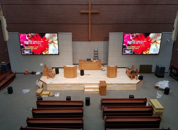

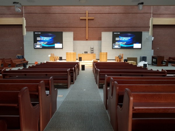

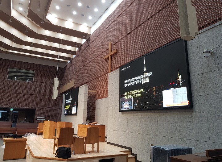

    좌, 우에 대형 LED Display 전광판(협력업체 시공)을 설치하여 모든 성도들이 대형 화면을 통해 설교 및 각종 행사에
    몰입 할 수 있도록 하였습니다.

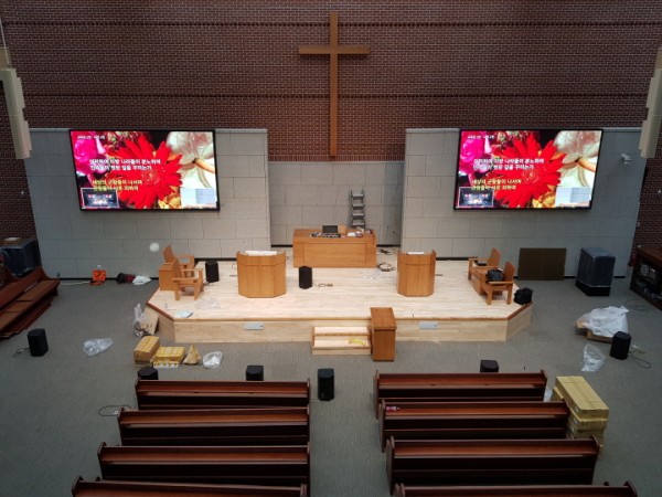

    강대상 위에서 성도석을 바라본 모습 입니다.

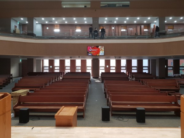

    중층 난간에 목사닙 전용 모니터를 설치하여 설교 영상 및 AUX 영상을 볼 수 있도록 시공 하였습니다.

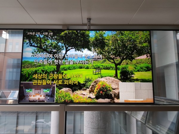

    로비에 PGM 모니터 설치 완료 모습
    대예배당 2, 3층로비 자모실 등에 PGM 모니터를 설치하여 본당 영상을 시청 할 수 있도록 시공 하였습니다.
