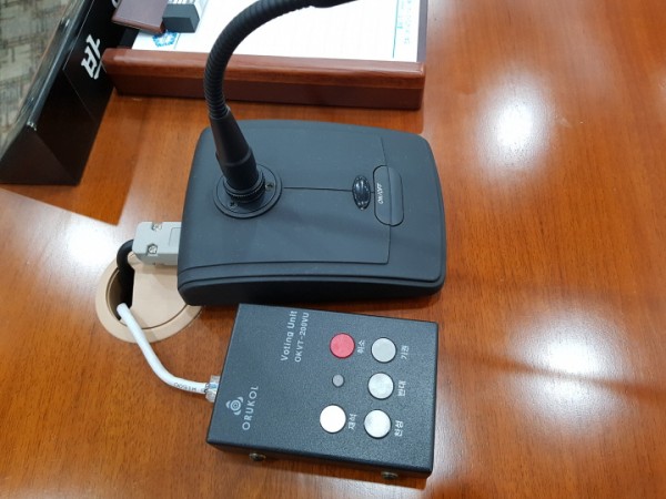

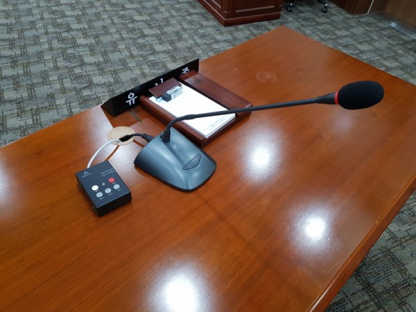

    <기존 의장용 마이크와 투표단말기>

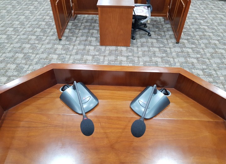

    <기존 의원용 마이크와 투표단말기>

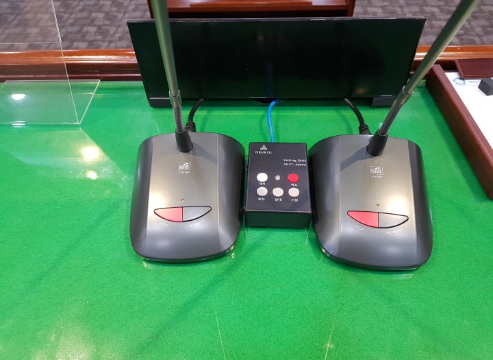

    <기존 발언자석 마이크>

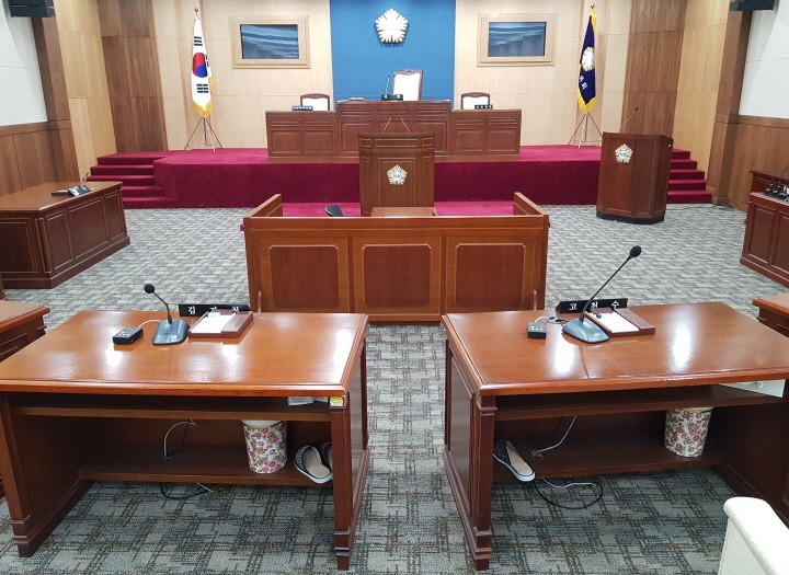

    OOO의회 본회의장 마이크 시스템과 투표단말기 입니다.
    회의용 마이크 시스템이 아닌 일반 구즈넥 마이크를 사용하고 있어
    의회 회기중 의장이 의원들의 발언을 통제할 수 없는 시스템을 사용하고 있습니다.
    또한 마이크의 종류가 통일되지 않아 음색, 음량 또한 제각각인 상황이고
    기존 마이크가 오디오 믹서의 입력채널을 상당부분 차지하여 오디오믹서 운용에 어려움이 있습니다.

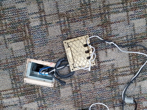

    일부 투표단말기는 케이블 손상 및 음료등에 의한 부식으로 제 기능을 하지 못하는 상황입니다.

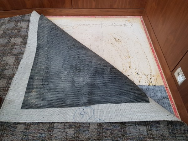

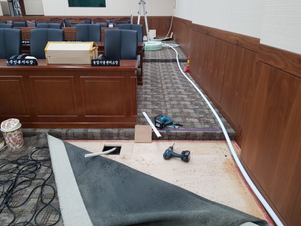

    기존 바닥카펫을 최대한 손상시키지 않기 위해 배관, 배선에 필요한 최소한의 공간만을
    확보하여 바닥 점검구 타공 후 배관, 배선 작업을 진행 하였고 기존 의원석 바닥 시스템박스를
    이용하여 바닥면 손상 잆이 작업을 진행 하였습니다.

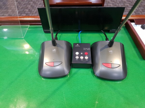

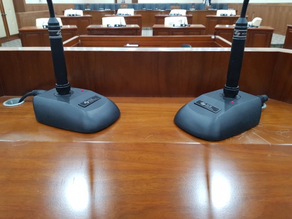

    <신규 의장용 마이크 및 투표단말기>

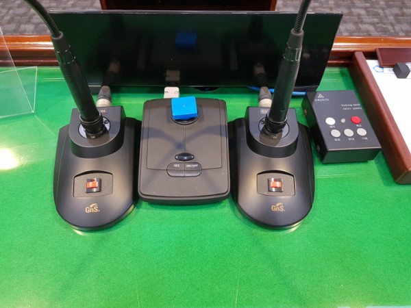

    <신규 의원용 마이크 및 투표단말기>
    <신규 발언자석 마이크>
    최종 설치 완료된 사진입니다.
    방송실에 동시발언자 수 조절기능과 3-Band EQ 기능이 내장된
    회의용 마이크 컨트롤러를 설치하였고 의장석에 모든 의원들의 마이크를
    일괄ON/OFF 가능한 Chairman mic Unit 을 설치 설치 하였습니다.
    모든 회의용 마이크를 링크 방식으로 연결하여 배선을 간소화 하였으며
    컨트롤러와 오디오 믹서 간 1채널만을 사용하여 오디오 믹서의 입력채널을 확보 하였습니다.
    또한 제기능을 하지 못하는 투표단말기와 배선을 교체 후 그룹 및 채널, 프로그램을
    재 셋팅하여 정상 작동하도록 하였습니다.
