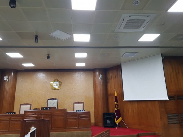

    기존 프로젝터와 스크린을 활용하여 본회의 진행을 하고 있습니다.
    낮은 밝기의 프로젝터와 한쪽면만을 활용한 스크린은 본회의 진행에 있어
    각종자료화면과 회의 진행일정을 동시에 송출 할 수 없어서 회의진행이 다소 어려운 상황입니다.

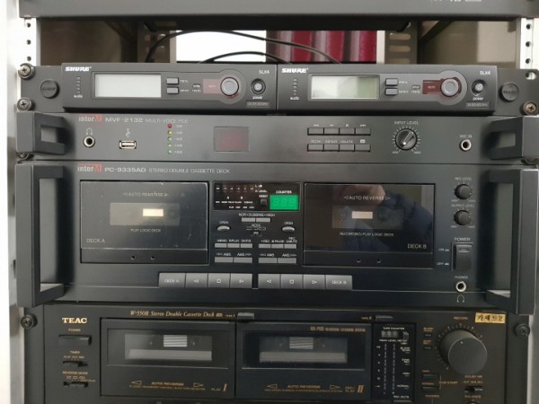

    기존 음향장비 입니다.
    지금은 쓰지않는 카세트데크와 낮은 출력의 앰프와 스피커 그리고
    PA 장비를 혼용하여 쓰고 있는 상황입니다.
    그리고 순차전원분배기가 없이 순차기능이 없는 PDU로 음향장비들을
    한꺼번에 전원제어 하고 있습니다.

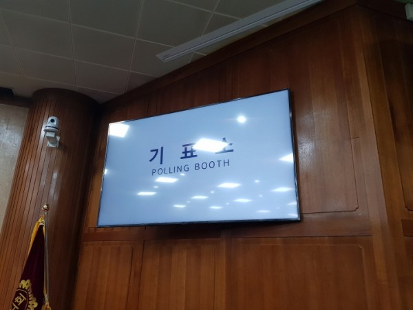

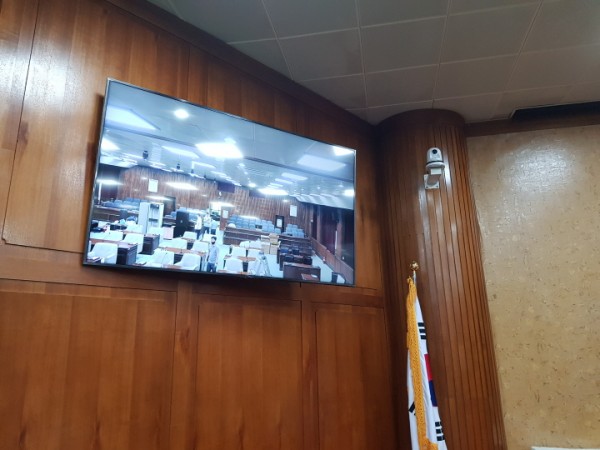

    82인치 신규 디스플레이 모니터 입니다.
    스위쳐 AUX 출력에 연결하여 원하는 영상을 마음대로 출력할 수 있도록 구성 및 설치 하였습니다.

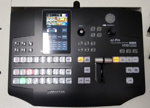

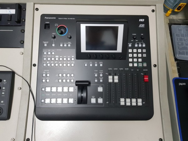

    신규설치 된 video Switcher 입니다.
    기존 카메라 영상과 방송실 PC및 본회의장 PC영상을 모두 수용할 수 있도록 하였으며
    운용요원의 조작편리성을 위해 PGM,PVW,AUX 버스에 각각 소스별 라벨을 하였고
    레이아웃 구성을 운용요원의 의사를 반영하여 설치 및 셋팅 하였습니다.

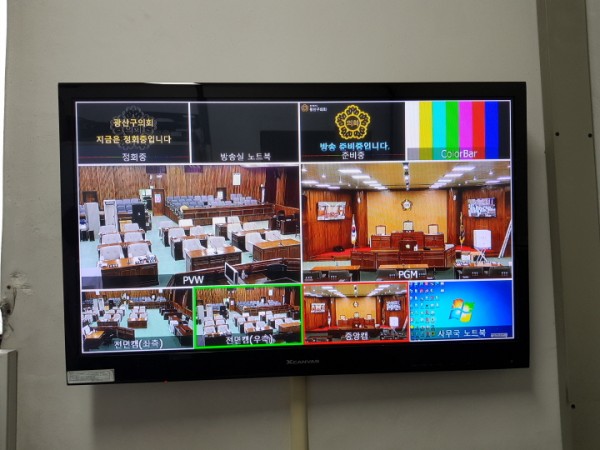

    운용요원의 의사를 반영하여 멀티뷰 레이아웃 구성을 하였습니다.

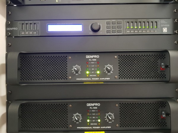

    신규 설치된 Digital Signal Processor 및 AMP입니다.
    앰프는 메인앰프 1대, 모니터앰프 1대, 서브앰프 3대로 구성을 하였으며
    4In 8Out Digital Signal Processor를 설치 후 전용프로그램을 이용하여
    본회의장에 가장 이상적인 오디오를 셋팅 하였습니다.

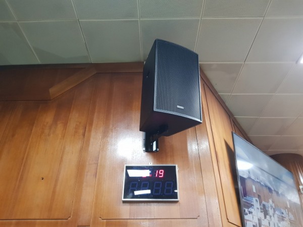

    본회의장 Main Speaker입니다.
    스피커의 무게을 감안하여 전용 Wall Bracket을 사용하였고 벽 고정 시 준비실과 벽을 관통하여
    별도의 보강작업 후 견고하게 설치 하였습니다.
    스피커의 위치 및 각도는  Digital Signal Processor의 전용프로그램을 이용하여
    최적의 위치와 각도를 찾아 설치하였습니다.

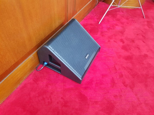

    의장님의 원활한 의사 진행을 위한 모니터 스피커 입니다.

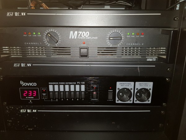

    상임위원회 기존 앰프입니다.
    순차전원분배기는 있으나 노후화된 앰프와 Digital Signal Processor의 부재로
    상임위원회 회의 진행시 깨끗하고 명료한 음색이 나오지 않는 상황입니다.

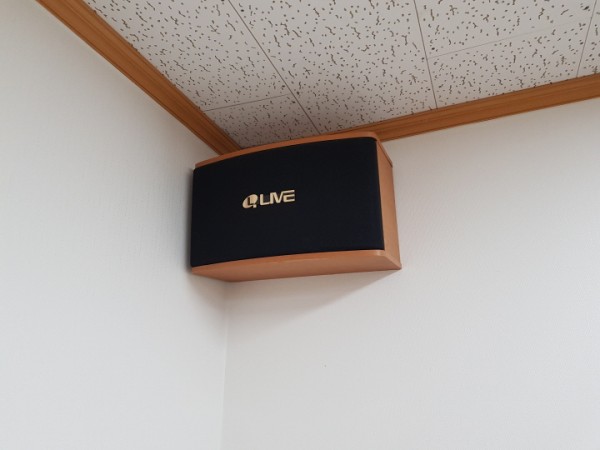

    기존 상임위원회 스피커 입니다.
    일반적인 SR 스피치용이 아닌 노래방 스피커를 사용하고 있어

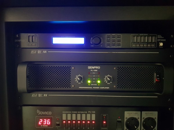

    상임위원회 신규 설치된 앰프 및 Digital Signal Processor 입니다.
    2In 6Out Digital Signal Processor를 신규 추가 설치하여 전용프로그램을 이용하여 상임위원회 회의실
    마이크 전부에 대하여 테스트 및 셋팅을 하여 운용자가 원하는 음색 및 음량을 확보하였습니다.

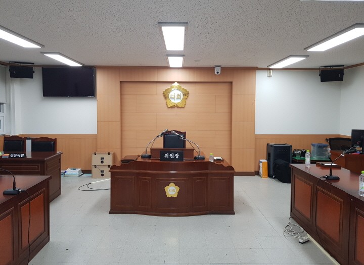

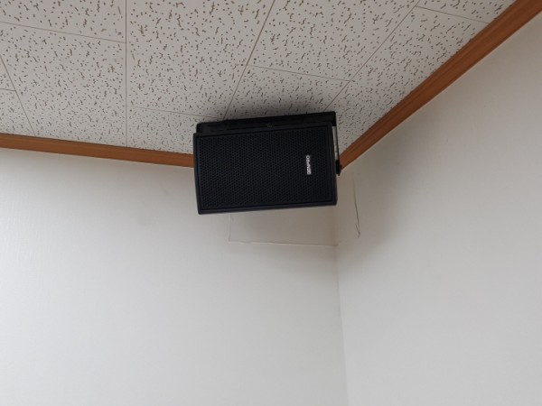

    교체 설치된 상임위원회 스피커 입니다.

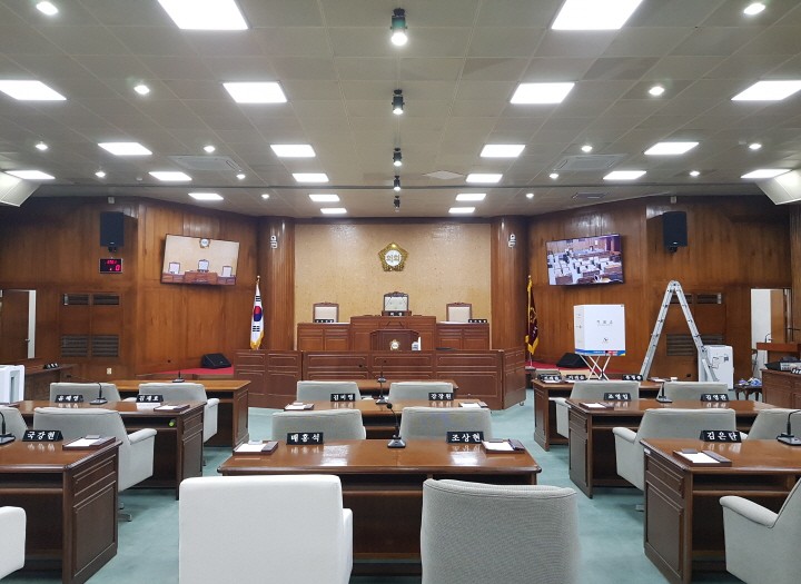

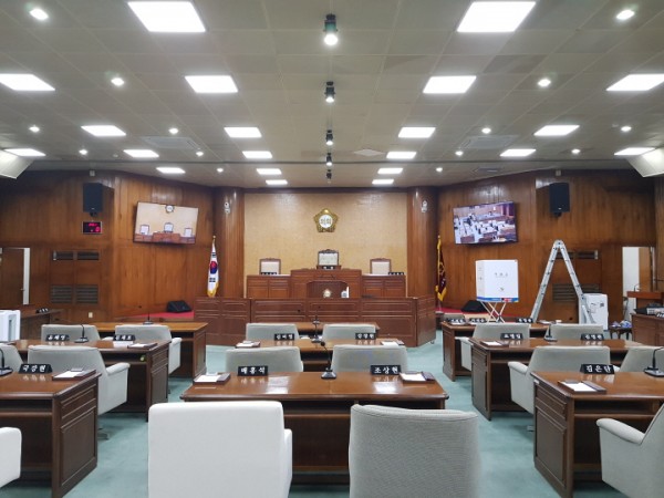

    최종 설치 완료된 본회의장 사진입니다.

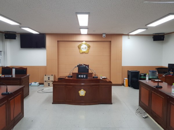

    최종 설치 완료된 상임위원회 사진입니다.
