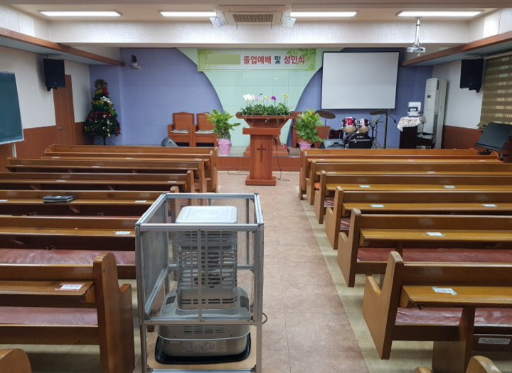

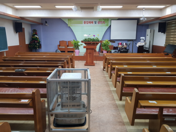

    <구축 전 본당 사진>

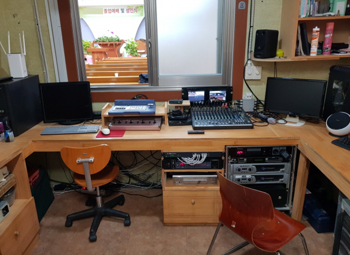

    <구축 전 방송실 사진>
    기존 본당 및 방송실 모습입니다.  전면 회중석 아날로그 카메라와 후면 아날로그 카메라를 사용하고 있으며
    낮은 밝기의 프로젝터로 고정식 스크린에 아날로그 영상을 투사중입니다.
    방송실의 장비는 장기간 리모델링 없이 사용하여 복잡하게 얽힌 배선과 또한 노후화로 인하여 카메라 영상이
    자주 끊기는 증상이 발생하고 있습니다.
    전체장비를 교체하여 HD 영상시스템으로 구성이 필요하지만 한정적인 예산 내에서 우선적으로 방송실의 장비와 디스플레이
    장비만 선별적으로 교체를 진행 하기로 했습니다.

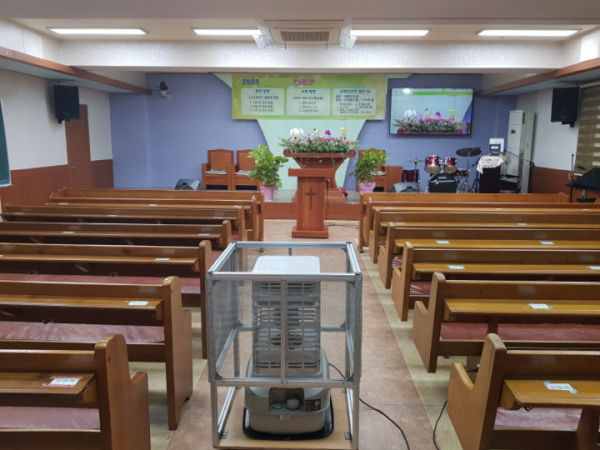

    <75인치 TV 모니터>
    기존 프로젝터와 스크린을 철거하고 75인치 TV모니터를 설치하여
    예배에 참석하는 성도들이 훨씬더 선명한 영상을 볼 수 있도록 하였으며
    목사님 노트북 판넬을 설치하여 목사님이 설교에 필요한 자료를 송출 가능하도록 구성하였습니다.

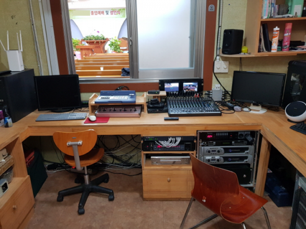

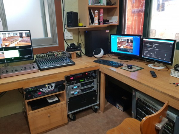

    <방송실 신규 설치 장비>

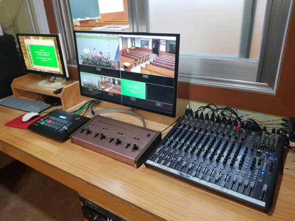

    <방송실 신규 장비>
    방송실에 그동안 화면끊김의 원인이었던 스위처를 교체 하였으며 멀티뷰 모니터, 레코딩과 라이브스트림
    동시작업이 가능한 고사양 PC, USB 캡쳐 디바이스를 설치하였습니다.
    또한 기존 아날로그 카메라의 영상을 스위처에 입력하기 위하여 업컨버터를 설치하여 아날로그
    카메라 영상이 HD 환경에서도 송출이 가능하도록 구성하였습니다.
    별도의 자막기가 없는 상황에서 PPT를 활용하여 스위처에서 크로마기능을 사용한 자막송출을 할 수 있도록
    하였으며 기존 오디오믹서를 활용하여 오디오 인아웃을 연결하여 라이브스트림 환경에서
    영상과 오디오가 송출 가능하도록 설치 하였습니다.
    전체장비의 운용방법에 대한 사용설명과 예배 환경에서 녹화 및 라이브스트림 테스트를 끝으로
    금번 광주 OO교회 HD 영상시스템 구축을 완료 하였습니다.
