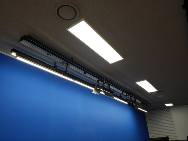

    <기존 크로마 배경 조명>
    <기존 인물 조명>
    기존에 구축되어진 스튜디오 조명 시스템 입니다.
    크로마 배경 조명은 크로마 배경을 균일한 밝기로 비춰주지 못해 피사체의 그림자가 생기는 증상과
    스위처에서 크로마 배경 합성 시 색이 균일하게 빠지지 않는 상황입니다.

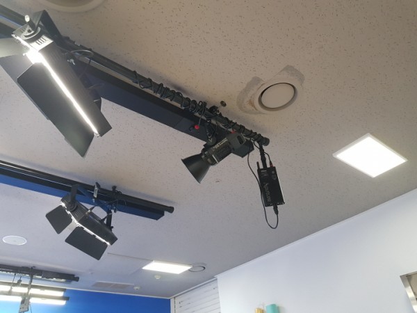

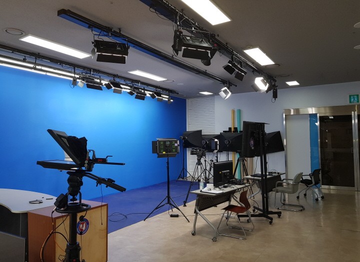

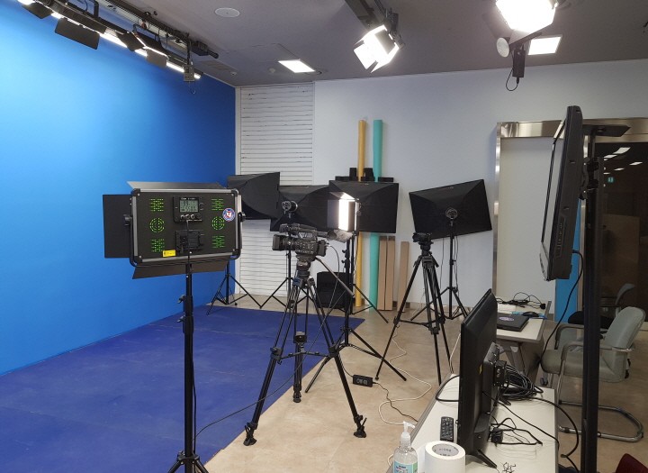

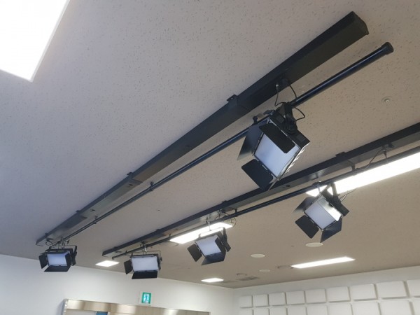

    <인물 키커(림)라이트
    인물용 조명을 추가 설치하여 인물에게 광량이 집중될 수 있도록 하여 카메라 촬영 시
    음영 부분이 없어지도록 하였고 밝은 환경에서 화상을 촬영할 수 있도로 하였습니다.
    또한 촬영 중 조명의 광량을 카메라의 셋팅에 따라 리모컨으로 바로바로 조절이 가능하도록
    구축 하였습니다.

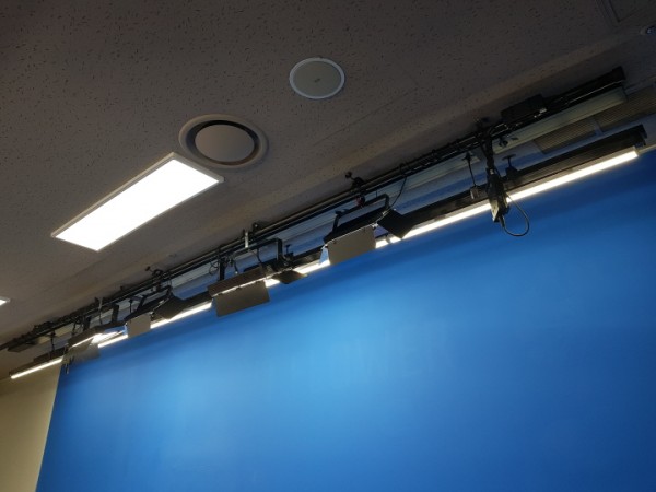

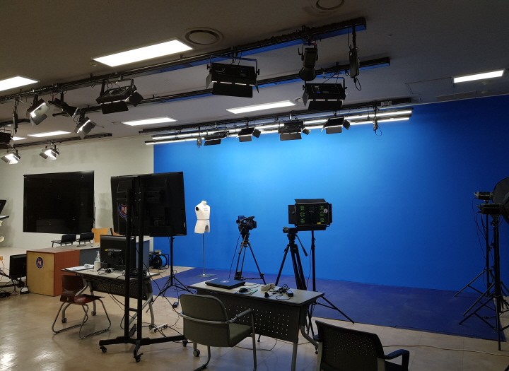

    <크로마 배경 조명 추가>
    기존 조명에 크로마 백라이트를 추가로 설치하여 스위처에서 정교하게  합성이 가능하도록 하였고
    리모컨을 사용하게 광량을 조절할 수 있도록 하였습니다.

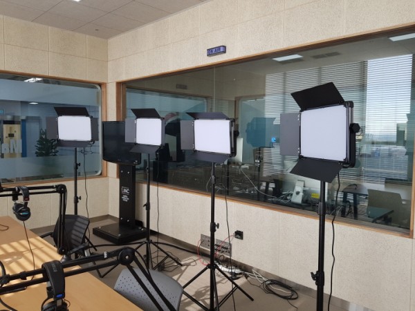

    <보이는라디오 이동형 조명>
    스튜디오와 별도로 보이는 라디오실에 스텐드형 이동식 조명을 설치하여 카메라 촬영 시
    후면에서 들어오는 빛(후면 유리 창)에의해 피사체가 어둡게 나오는 상황을
    개선하였습니다.
