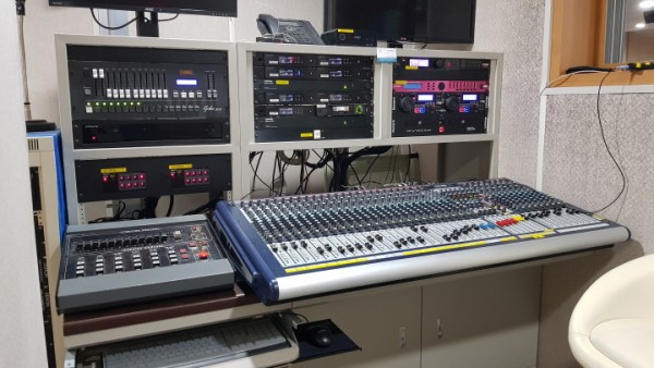

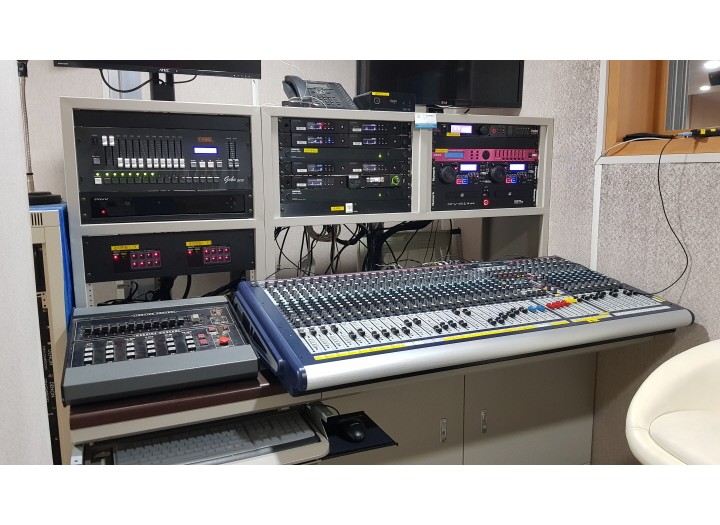

<OO군청 강당>

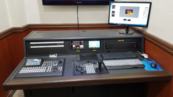

<OO군 의회 본회의장>
강당,재난상황실, 본회의장, 상임위원회의 영상 및 음성을 입력받아 청내 및 의회동으로 DTV 채널을 이용하여
시청이 가능하도록 구성 되어 있으나 상임위원회를 제외한 영상 및 음성은 한개의 채널로 선택 출력되고 있습니다.
그리고 무엇보다 거리가 먼 강당, 재난상황실 등은 광케이블을 이용하여 영상과 음성이 송출되고 있으나
음성에서 잡음이 심하여 활용도가 떨어지는 상황입니다.

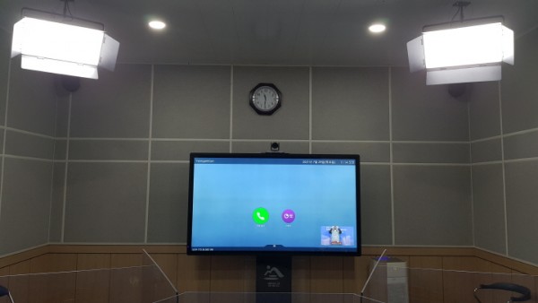

<OO군 영상회의실>
영상회의실에 기존 Lamp 타입 조명을 철거 후 200W LED Bi-color 조명으로 교체 설치 하였습니다.
기존 조명은 딤머기능이 없어 눈부심에 따른 조치가 어렵고 및 유지보수가 어려워 신규로 딤머기능이 되는
LED Light로 교체 하였습니다.

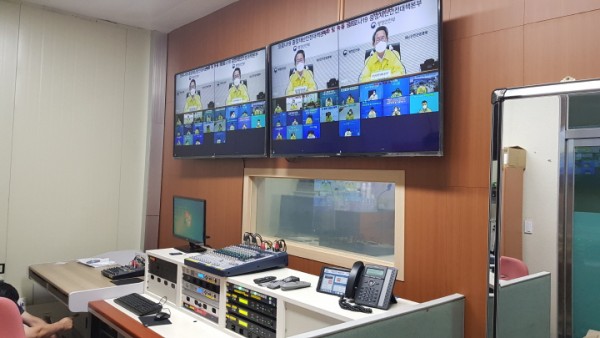

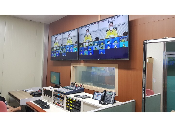

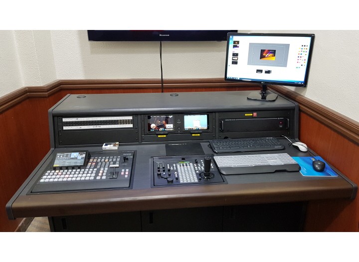

<OO군 영상회의 방송실>
강당의 영상과 음성은 Fiber Embedded 컨버터를 사용하여 영상과 음성을 영상회의실 방송실로 광 송출하였고
본회의장의 영상과 음성은 HD-SDI Embedded 컨버터를 사용하고 영상과 음성을 영상회의실고 송출하였습니다.
영상회의실에 강당용 HD Modulator 와 본회의장용 HD Modulator을 신규 설치하여 본청 및 의회동 TV에서
신규 생성된 DTV 채널로 시청이 가능하도록 하였습니다.
DTV 채널을 활용한 송출 영상 및 음성 테스트를 진행하였고
사용설명을 끝으로 OO군 영상회의실 영상 및 음향 장비 교체를 완료하였습니다.
