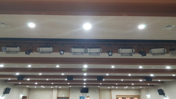

<기존 조명>
강당의 특수조명 입니다. 램프타입 면조명과 램프타입 스팟조명으로 구성되어 있으나
최근들어 컨트롤러에서 작동이 잘 되지 않고 있으며 램프 교체 시기가 도래하여 랩프교체 시 더 이상 5,600K 색온도의
램프를 구하기가 어려워 일반 형광등용 램프로 대체하여 사용하고 있습니다.
결론적으로 딤머 컨트롤에서 제어가 안되고 있으며 유지보수의 어려움이 있어 기존 Light를 철거 후 신규로
LED Light로 교체설치를 진행하게 되었습니다.

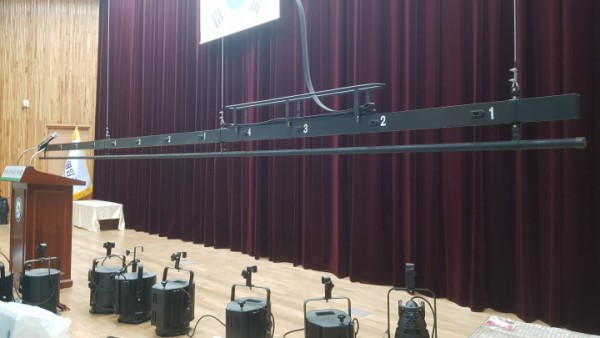

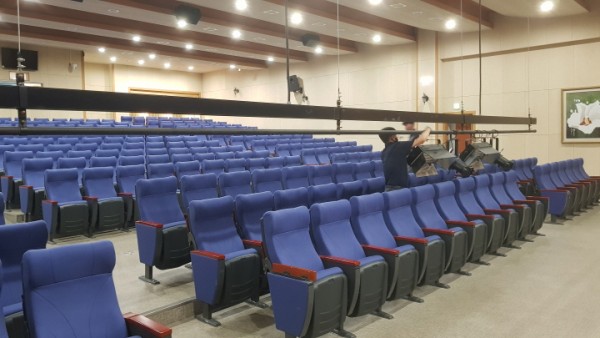

<기존 특수조명 등기구 철거>
<기존 특수조명 등기구 철거>

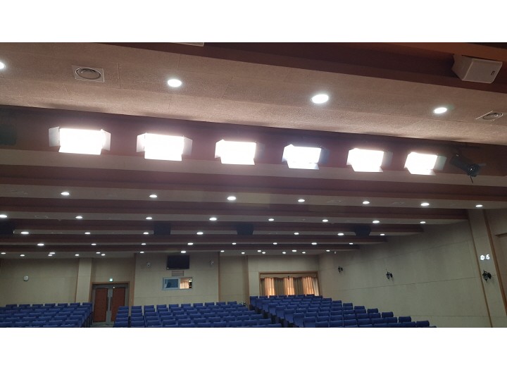

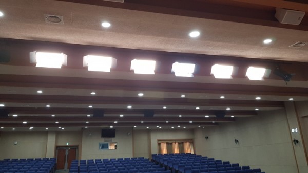

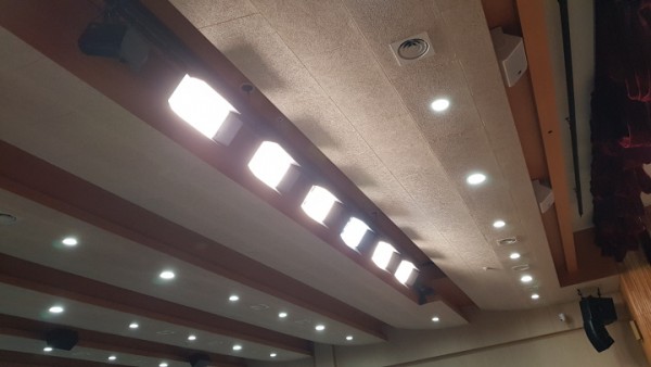

<LED Light로 교체 후>
<LED Light로 교체 후>
기존 등기구는 철거하고 Fly Duct, 조명 거치 Pipe, Motor 등은 그대로 사용하고
신규 LED Light 를 기존 플러그와 호환 가능하도록 플러그를 가공 한 후 전원 연결하였고
전용 클램프를 사용하여 LED 조명으로 교체 설치를 하였습니다.

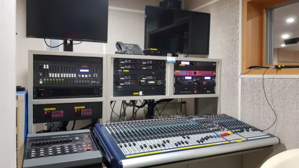

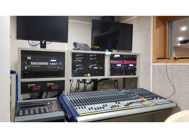

<방송실>
방송실에 DMX-512 조명 컨트롤러를 설치하여 각 행사의 성격에 맞는 밝기 및 색온도 설정이 가능하도록 하였고
전원 또한 방송실에서 일괄제어 가능하도록 하였습니다.

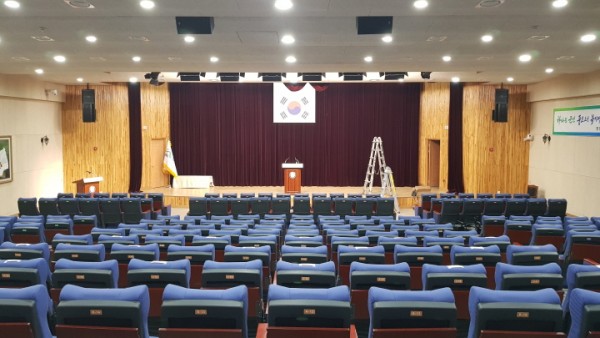

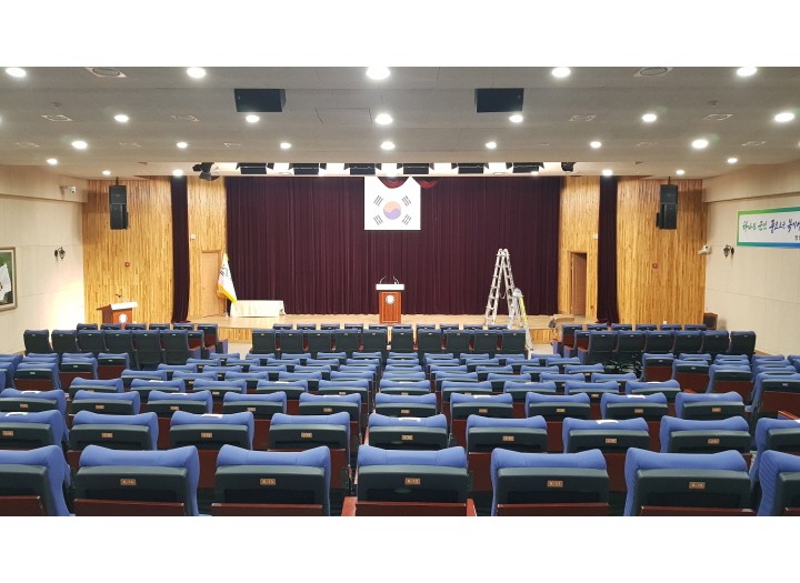

<LED Light 설치완료>
설치 완료 후 카메라 영상을 활용하여 밝기 및 색온도 컨트롤 테스트를 진행하였고
사용설명을 끝으로 OO군청 강당 특수조명 교체 작업을 완료하였습니다.
