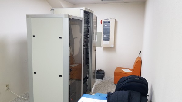

    <방송실>

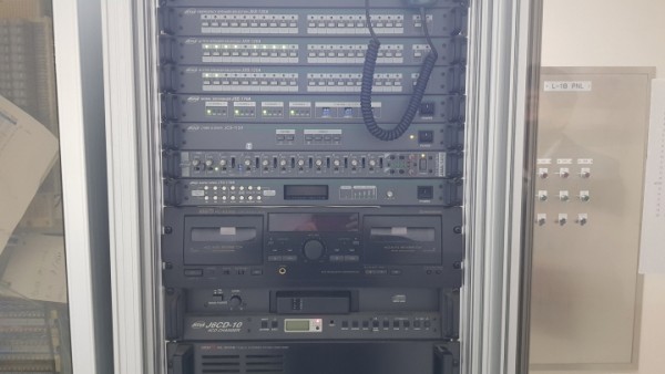

    <전관방송 장비>
    OO읍 행정복지 센터 전관방송 장비 입니다.
    장비 노후화로 인해 방송 미사용시에 전관용 스피커에서 잡음소리가 계속 들리고 있습니다.
    각종 소스 장비들부터 프리앰프, 메인앰프까지 순차적으로 점검을 한 결과 프리앰프 자체에서 잡음이 발생하고 있습니다.
    기존 프리앰프는 단종된 제품으로 더이상 구매가 불가능하여 동일규격 이상 사양의 프리앰프로 교체 진행하였습니다.

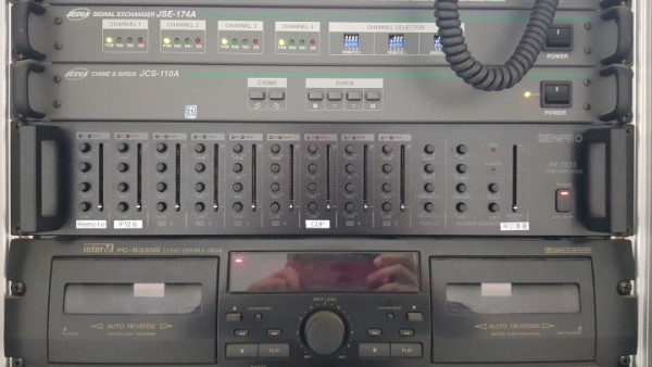

    <교체 완료된 프리앰프>
    프리앰프 교체 후 자체 방송 테스트 및 군청에서 네트워크를 통한 방송 테스트까지 완료 후 라벨작업, 사용자 설명을 끝으로
