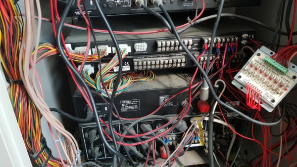

<기존 장비 배선>

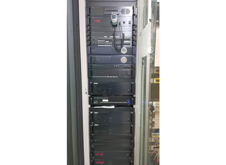

광양 OOOSRS는 공장동 2개소와 사무동, 경비동, 옥외로 구성되어 있습니다.
공장동 2개소는 최근에 각각 증축이 이루어졌지만 그에따른 전관방송장비 증설은 되지 않은 상태입니다.
그로인해 공장동에서 전관방송 스피커로 방송이 원활하게 이루어지지 않고
Speaker Line Check 기능이 없어 각 구역에 대한 스피커 선로체크가 되지 않고 있습니다.

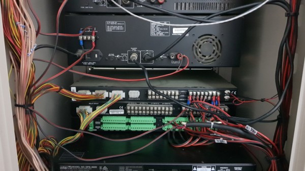

또한 기존장비 배선이 정리가 되지 않아 케이블 정리가 필요한 상황입니다.
<장비 후면 배선정리>

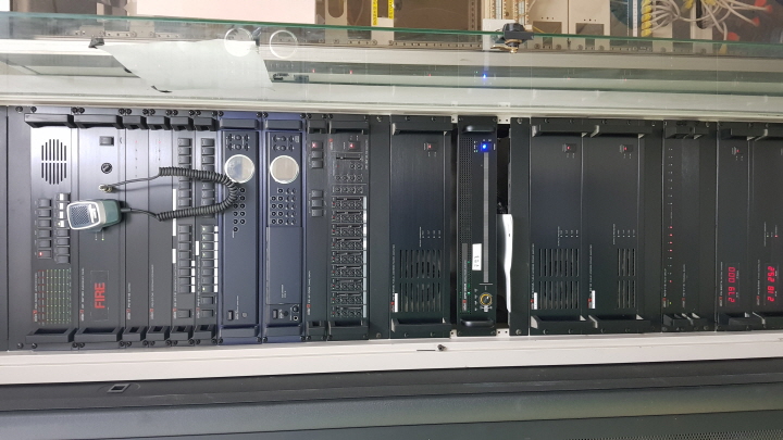

<최종 완료 사진>

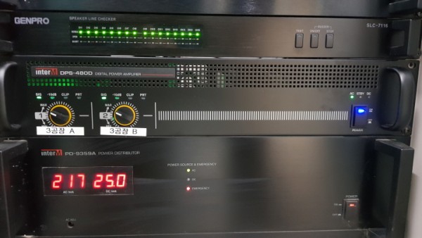

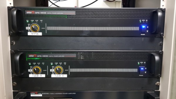

문제가 되었던 공장동의 스피커라인을 증설하여 기존공장동과 증축된 공장동의 회선을 분리하였으며
기존 공장동과 증설된 공장동에 각각 480W 대용량 앰프를 설치하여 스피커 전체 용량에 따른 앰프의 용량이 충분히
커버 가능하도록 하였습니다.
그리고 회선단락은 물론 합선등의 문제로 인해 전체 방송이 중단되는 상황을 방지하기 위해
2선식 및 3선식 체크가 가능한 Speaker Line Checker를 설치하였습니다.
전체장비 설치 후 공장동 및 사무동, 경비동, 옥외까지 전체 스피커 테스트를 완료하였고
담당자에게 사용설명을 끝으로 금번 광양OOOSRS 전관방송 개선을 완료하였습니다.
