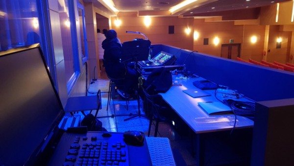

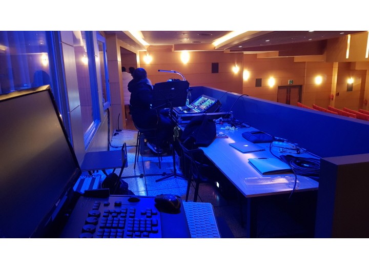

    <OO아트센터 조정실>

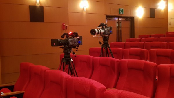

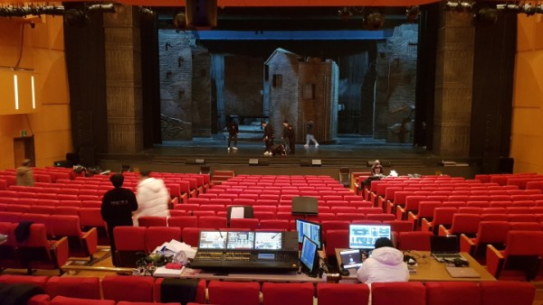

    <OO아트센터 공연장>

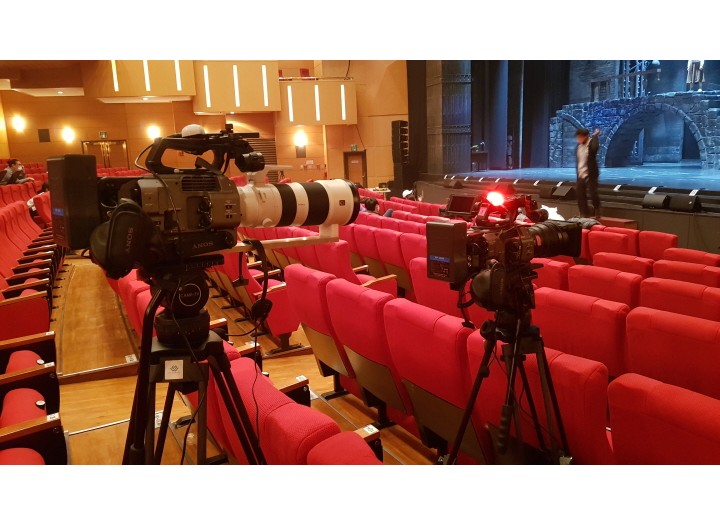

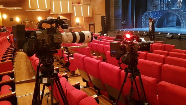

    OO아트센터 공연 촬영에 6~8대의 카메라를 사용해 각기 다른 앵글로 촬영을 하고 있습니다.
    하지만 인터컴 시스템이 구축되어 있지 않아 주조정실과 카메라 감독들간에 소통이 이루어지지 않고 있어
    고퀄리티의 영상물 제작에 다소 어려움이 있습니다.
    이를 해결하기 위해 기존 스위처와 오디오, 탈리 신호 연동이 가능한 8채널 인터컴 시스템을 구축하게 되었습니다.
    조정실에서 사용중인 스위처에서 탈리 신호를 받아 인터컴 시스템과 연동이 가능하도록 GPI And Tally Interface와 자체 제작한
    25P GPI 케이블을 사용하여 연결하였고, 장비간 Ethernet 연결, 인터컴 베이스 유닛과 인터컴 밸트팩간 Cat.6
    케이블을 연결하여 장비간 연결구성을 완료하였습니다.
    또한 인터컴 베이스 유닛과 인터컴 밸트팩 셋팅으로 카메라 위치별 번호를 부여하였고 수요처에서 요구한
    베이스 유닛과 모든 카메라 감독들간 전체 의사소통이 가능하도록 셋팅 하였습니다.
    끝으로 스위처 PGM 변경에 따른 탈리 연동 테스트, 조정실과 카메라별 의사소통 등을 테스트 하였고
    사용설명을 완료하여 금번 OO아트센터 인터컴시스템 구축을 마무리 하였습니다.
