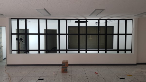

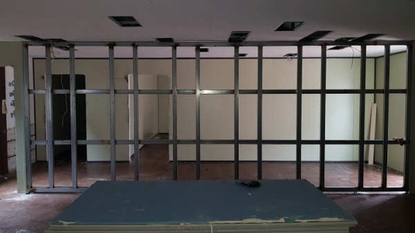

    <비디오월 기본 프레임>
    <비디오월 인테리어 마감 프레임>
    사전에 건축공사 업체와 비디오월 전체 크기와 구성, Bracket의 크기, 고정위치등을 협의하여
    최종 비디오월 프레임을 완성 하였습니다.

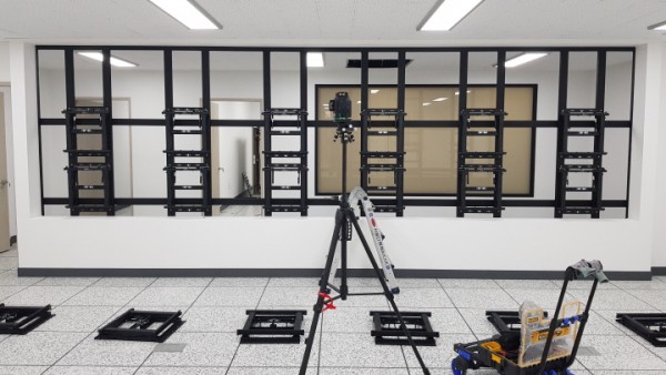

    <비디오월 Bracket 설치>
    레이저 수평을 이용하여 브라켓의 설치위치를 정밀하게 측정하여 수직 및 수평이
    정확히 일치하도록 비디오월 Bracket을 설치하였습니다.

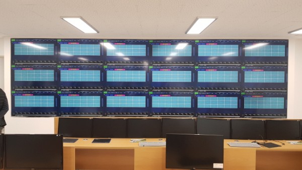

    <전용 프로그램을 이용한 비디오월 구성>

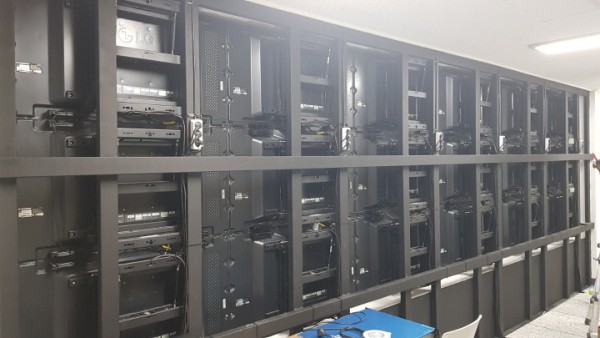

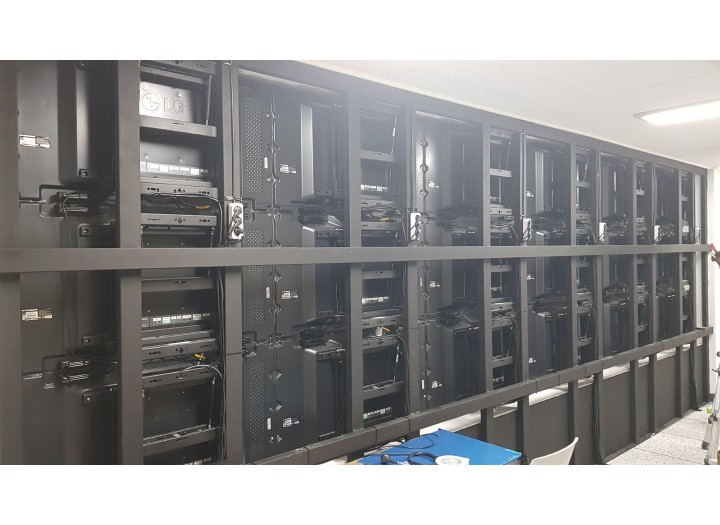

    <비디오월 후면>
    비디오월 후면이 상시 오픈되어 있는 형태라서 케이블 정리를 최대한 깔끔하게 정리하였고
    비디오월 모니터 사이에 빛샘증상을 방지하기 위하여 검은색 마스킹 테이프를 이용하여 빛샘증상을 방지하였습니다.

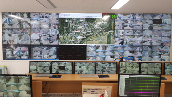

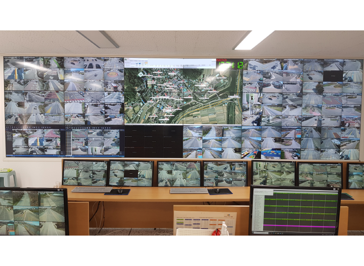

    <최종 구축 완료>
    비디오월 컨트롤러에 최종 관제화면을 네트워크를 이용하여 연결 후 각 지역의
    CCTV 화면을 실시간으로 모니터링 가능하도록 하여 금번
    OO군 CCTV 관제센터 구축을 마무리 하였습니다.
