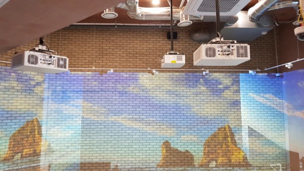

    친환경 황토벽돌로 내부 마감이 되어있어 낮은 광량의 프로젝터로 14미터가 넘는 벽면에 투사하기에 무리가 있어
    8,000안시의 고광량 레이저프로젝터를 설치하였습니다. 또한 표준 렌즈로는 전체화면을 채울 수 없어
    단초점 옵션렌즈를 장착하여 거리를 셋팅하였습니다.

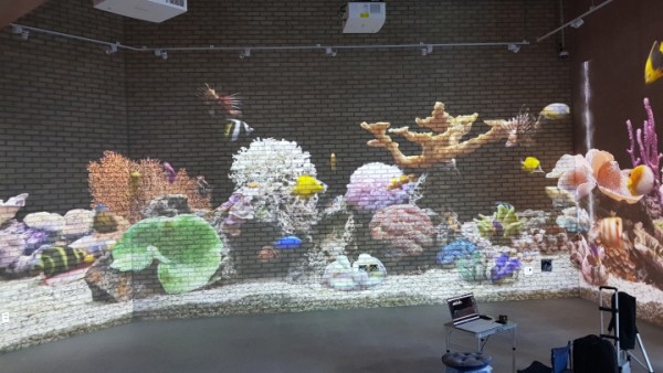

    3면의 크가가 각각 다르기 때문에 영상이 겹치는 부분이 발생합니다.
    <미디어파사드 구축완료>

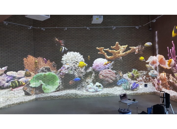

    블랜딩 프로그램을 사용하여 프로젝터의 영상이 겹치는 부분을 잘라내고 3면을 한개의 화면으로 셋팅하여
    미디어파사드 구축을 하였습니다.
    미세조정을 통해 각각의 프로젝터 화면이 겹치거나 단차가 발생하지 않도록 하였습니다.
    가로세로 비율을 정확히 계산하여 차후 컨텐츠 제작시 정확한 해상도로 제작이 가능하도록 고지를 하였으며
    프로젝터 제어 프로그램을 셋팅하여 관리실 내에서 전체 프로젝터의 제어가 가능하도록 하였습니다.
