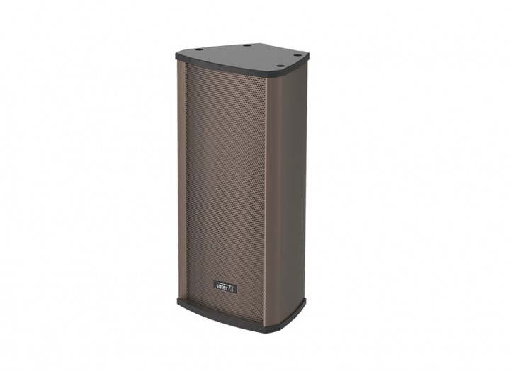

    전관방송 Inter-M CU-9030
    주요사양 음질/명료도/내구성이 뛰어난 드라이버 사용
    주요사양 견고한 알루미늄 바디와 난연성 스틸 그릴을 사용
    주요사양 일체형 알루미늄 아연도금 스틸
    주요사양 원거리에 음성전달 성능이 뛰어나 비상방송, 안내방송 뿐만 아니라 BGM 재생에도 적합
    주요사양 로터리 스위치를 통한 손쉬운 입력 파워 선택
    주요사양 뛰어난 방수, 방습, 방진(IP65)
    주요사양 장시간 외부 사용 시에도 부식 및 변색 변형 방지
    Model
    CU-9030
    CU-9060
    CU-9120
    Type
    Single 4" 2Way
    Column Speaker
    Dual 4" 2Way
    Column Speaker
    Quad 4" 2Way
    Column Speaker
    LF Driver
    4" x 1
     4" x 2
     4" x 4
    HF Driver
    1" x 1
    1" x 1
    1" x 1
    Power Handling (AES)
    30W
    60W
    120W
    Input Power
    100V
    30/15W
    60/30W
    120/60W
    Impedance
    100V
    330/660Ω
    166/330Ω
    83Ω/166Ω
    LOW
    Power Selection
    Rotary Switch
    Frequency Range(±3dB)
    Frequency Range(±6dB)
    Frequency Response(-10dB)
    115Hz ~ 20kHz
    105Hz ~ 20kHz
    105Hz ~ 15.5kHz
    Frequency Range(-20%)
    80Hz ~ 20kHz
    80Hz ~ 20kHz
    70Hz ~ 20kHz
    Sensitivity (1W/1m, 1kHz)
    88dB
    90dB
    90dB
    Maximum SPL[Cont]
    106dB
    110dB
    112dB
    Nominal Dispersion(HxV)
    1kHz
    180° / 175°
    180° / 90°
    160° / 60°
    4kHz
    130° / 110°
    120° / 40°
    100° / 20°
    Input connection
    Bi-Wired INPUT Line Direct Connection
    Enclosure Material
    Top/Bottom/Body : AL
    Enclosure Color
    Metal Brown(Light Brown)
    Grille Material
     EGI 0.8T / Zn-plating
    Grille Color
    Weight (Net)
    3.09kg
    4.66kg
    7.05kg
    Dimensions (Net, WxHxD, mm)
    160 x 320 x 125
    160 x 450 x 125
    160 x 650 x 125
    Weather Resistant
    IP65
    Flame Resistant
    O
    Certification
    Included Accessories
    Wall Bracket
    Wall Bracket
    Wall Bracket
