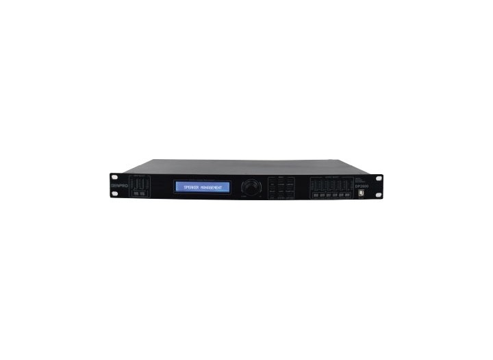

    프로오디오 Digital Signal Processor DP1026
    Model DP1026
    주요사양 스피커를 컨트롤하고 얼라이먼트하는 장비
    주요사양 2IN 6OUT 인터페이스르 갖춘 풀 디지털 매트릭스 프로세서
    주요사양 전용 소프트웨어를 통하여 PC에서 컨트롤과 통합적인 사운드 시스템을 구현
