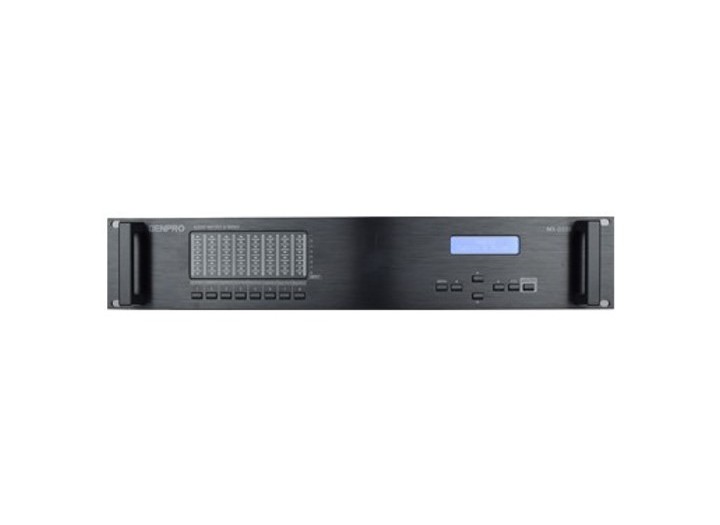

    전관방송 Audio Matrix & Mixer MX-D208
    주요사양 매트릭스 및 믹싱용 디지털 장비로서 10개의 음원 입력과 8개의 출력 단자를 보유
    주요사양 2개의 단자는 마이크/LINE 겸용으로 사용가능
    주요사양 Timer와 비상멘트용 전용 단자를 보유
    주요사양 전면 입력/출력의 상태를 설정할 수 있는 버튼 및 LCD
    주요사양 입출력에 대한 볼륨 및 TREBLE/MIDDLE/BASS 조절이 가능
    주요사양 LINK IN/OUT 단자를 통해 최대 3대까지 확장이 가능
    - 채널
    INPUT : 2CH(LINE/MIC)+6CH(LINE)+TIME+EP
    OUTPUT : 8CH
    MONITORING : 1CH(LINK IN) + 1CH(LINK OUT)
    - LINK통신 방송 : RS-232 (19200bps, Data 8bit, Stop 1bit, Non Parity bit, Start 1bit)
    - 오디오 출력 : 0dB(Balanced), 8CH
    - 오디오 입력 : MIC:-50dB / LINE:-10dB
    - 톤 콘트롤 : MIC:±12dB / LINE:±12dB
    - S/N(20KHz LPF) : MIC:65dB 이상/ LINE:75dB이상
    - 왜율(T.H.D) : 0.05% 이하
    - 사용전압 : DC 24V
    - 규격 : 482(W) × 88(H) × 285(D)mm
    - 중량 : 4.2kg
