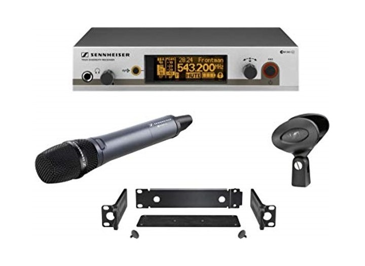

프로오디오 Wireless Microphone system
Model | ew 335 G3 |
제조사 | 젠하이저(Sennheiser) |
주요사양 | 42 MHz 대역폭- 간섭없는 수신을 보장하는 1680 조정 가능한 UHF 주파수 |
주요사양 | 최대 24개의 호환가능한 주파수로 향상된 주파수 뱅크 시스템 |
주요사양 | WSM(무선 시스템 매니저)에 연결하는 이더넷 포트 |
주요사양 | 트루 다이버시티 기술로 높은 수신 보장 |
주요사양 | 송신기가 꺼저 있을 때 RF 간섭을 제거하는 잡음 억제 기능 |

. 이용 가능한 주파수를 찾는 자동 주파수 스캔 기능,
. 향상된 AF 주파수 대역,
. 오디오 감도를 위한 폭넓은 대역,
. 적외선 인터페이스를 통한 무선 동기화,
. 보다 편리한 조작 옵션으로 사용하기 쉬운 메뉴,
. 백라이트 그래픽 디스플레이,
. 자동 잠금 기능으로 원치 않는 세팅 변경 방지,
. 맑고 깨끗한 사운드를 제공하는 HDX 압신기,
. 송신기와 수신기 디스플리이에 배터리 상태 4 단계로 표시됨.
. 프로그램 설정 가능한 음소거 버튼,
. 에볼루션 시리즈의 손쉬운 교체가 가능한 마이크 모듈,
. 이퀄라이저와 사운드체크 모드 탑재,
. 송신기에 직접 BA2015 어쿠팩 충전하는 단자 포함,
. 다양한 종류의 악세서리로 폭넓은 사용 가능
