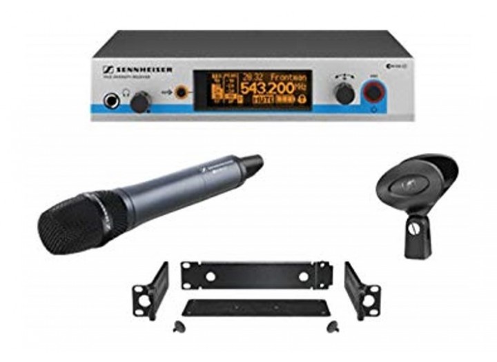

    프로오디오 Wireless Microphone System
    Model ew 500-965 G3
    제조사 젠하이저(Sennheiser)
    주요사양 42 MHz 대역폭- 간섭없는 수신을 보장하는 1680 조정 가능한 UHF 주파수
    주요사양 최대 32개의 전환가능한 주파수로 향상된 주파수 뱅크 시스템
    주요사양 WSM(무선 시스템 매니저)에 연결하는 이더넷 포트
    주요사양 트루 다이버시티 기술로 높은 수신 보장
    주요사양 송신기가 꺼저 있을 때 RF 간섭을 제거하는 잡음 억제 기능
    • . 이용 가능한 주파수를 찾는 자동 주파수 스캔 기능,
    • . 향상된 AF 주파수 대역,
    • . 오디오 감도를 위한 폭넓은 대역,
    • . 적외선 인터페이스를 통한 송신기의 무선 동기화,
    • . 보다 편리한 조작 옵션으로 사용하기 쉬운 메뉴,
    • . 백라이트 그래픽 디스플레이(수신기에도 송신기 상태 표시)
    • . 자동 잠금 기능으로 원치 않는 세팅 변경 방지,
    • . 맑고 깨끗한 사운드를 제공하는 HDX 압신기,
    • . 송신기 디스플레이에 배터리 상태 4 단계로 표시됨(수신기에도 송신기 설정 표시)
    • . 간단 교체가 가능한 에볼루션 시리즈의 마이크 모듈 적용 가능,
    •  이퀄라이저와 사운드체크 모드 탑재,
    • . 송신기에 직접 BA2015 어쿠팩 충전 단자 포함
    • . 다양한 종류의 악세서리로 폭넓은 사용 가능
    • 주파수 대역
      606...648 MHz
      925...937.5 MHz / Korea
      823...865 MHz / Power supply unit UK
      823...865 MHz / Power supply unit EU / Germany
      780...822 MHz / Power supply unit UK
      780...822 MHz / Power supply unit EU / Germany
      734...776 MHz / Power supply unit US
      734...776 MHz / Power supply unit EU
      626...668 MHz / Power supply unit US
      626...668 MHz / Power supply unit EU
      566...608 MHz / Power supply unit US
      566...608 MHz / Power supply unit EU
      516...558 MHz / Power supply unit US
      516...558 MHz / Power supply unit EU
    • Dimensions
      Receiver:
      212 x 202 x 43 mm
    • Dimensions
      Transmitter:
      Ø 54 mm, L 265 mm
    • 주파수 응답 (마이크로폰)
      80 - 18000 Hz
    • 컴팬더
      HDX
    • 오디오-XLR 커넥터
      6,3 mm
    • 프리셋
      32
    • 마이크로폰
      externally polarized dual diaphragm condenser microphone
    • 음압레벨(SPL)
      144/154 dB(SPL) max.
    • THD, 총 왜곡율
      < 0,9 %
    • 무게
      Receiver:
      980 g
    • 무게
      Transmitter:
      450 g
    • AF 감도
      1,8/5,7 mV/Pa
    • 신호 대 잡음비
      > 115 dB(A)
    • RF 주파수 대역
      516...865 MHz
    • RF 출력 전압
      10/30 mW
    • 송신/수신 주파수
      1680
    • 스위칭 대역폭
      42 MHz
    • 피크 편차
      +/- 48 kHz
    • 적합성
      ETS 300422 , ETS 300445 , CE , FCC
    • 작동 시간
      Transmitter:
      > 8 h
    • 안테나 커넥터
      2 BNC, 50 Ω
    • 오디오 출력 레벨 (밸런스)
      XLR : +18 dBu max
    • 오디오 출력 레벨 (언밸런스)
      Jack : +10 dBu max
