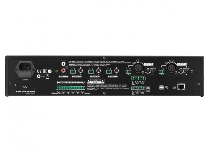

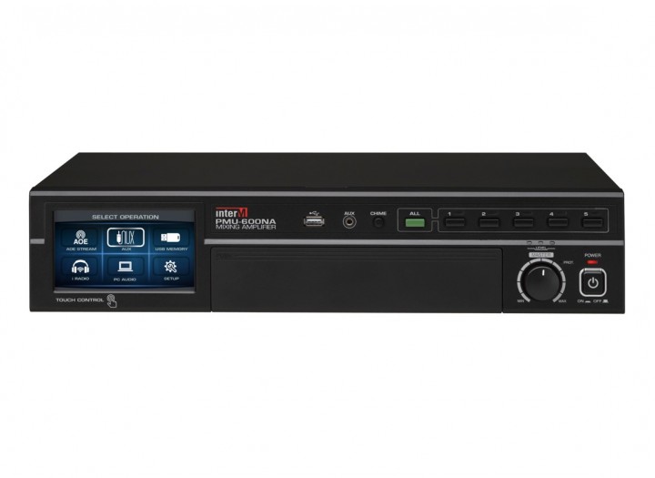

    프로오디오 Inter-M PMU-600NA
    주요사양 600W Class-D 앰프
    주요사양 2U 사이즈, SMPS(Switching Mode Power Supply) 전원 방식 채택
    주요사양 4.3인치 터치 LCD
    주요사양 DSP 설정 기능
    주요사양 다양한 아날로그 입력단자 지원
    주요사양 방송 우선순위설정 기능
    주요사양 AOE-212N 오디오 스트리밍, 접점 컨트롤 기능
    PMU-600NA
    정격 출력 (@ T.H.D : 1% 이하, 1kHz)600W 이상
    주파수 특성 (1W OUTPUT, 1kHz, ±3dB)65Hz~18kHz
    전고조파왜율 (T.H.D @ 1/8 RATED OUPUT, 1kHz, 20kHz LPF)0.3% 이하
    신호 대 잡음 비 (S/N, 20Hz HPF, 20kHz LPF,
    10dBu 1kHz 입력 시)
    (at MIX OUT)100dB 이상
    TONE CONTROL (100Hz, 10kHz)±10dB
    입력 감도/ 입력 임피던스INPUT 1, 2MIC-55dBu / 2kΩ
    INPUT 3-5LINE-10dBu / 10kΩ
    INPUT 6-10dBu / 50kΩ
    AUX-10dBu / 10kΩ
    TEL IN0dBu / 10kΩ
    EXT IN0dBu / 10kΩ
    출력 레벨MIX OUT(@ RATED OUTPUT)0dBu
    스피커 출력HIGH-Z100V / 16.6Ω
    70V / 8.1Ω
    LOW-Z49V / 4Ω
    팬텀 전원+24V, 50mA
    입력 우선순위(기본값)TEL IN > CH1, CH2, CHIME, EXT IN >
    CH3~CH6, AOE, AUX, PC AUDIO, USB,
    I RADIO
    통신규격NETWORKEthernet Network, 10/100 BASE-Tx
    사용온도-10℃~+40℃
    사용전원AC 220-240V, 50~60Hz
    소비전력 (1/8W)150W
    중량 (SET)5.67kg
    외형 (SET)420(W)x88(H)x319(D)mm
