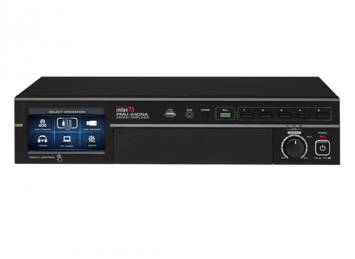

    프로오디오 Inter-M PMU-240NA
    주요사양 240W Class-D 앰프
    주요사양 2U 사이즈, SMPS(Switching Mode Power Supply) 전원 방식 채택
    주요사양 4.3인치 터치 LCD
    주요사양 DSP 설정 기능
    주요사양 다양한 아날로그 입력단자 지원
    주요사양 AOE-212N 오디오 스트리밍, 접점 컨트롤 기능
    주요사양 USB 메모리 음원 재생 기능
    PMU-240NA

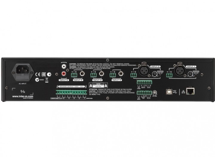

    스피커 출력HIGH-Z100V / 41.6Ω
    70V / 20.4Ω
    LOW-Z31V / 4Ω
    팬텀 전원+24V, 50mA
    입력 우선순위(기본값)TEL IN > CH1, CH2, CHIME, EXT IN >
    CH3~CH6, AOE, AUX, PC AUDIO, USB,
    I RADIO
    통신규격NETWORKEthernet Network, 10/100 BASE-Tx
