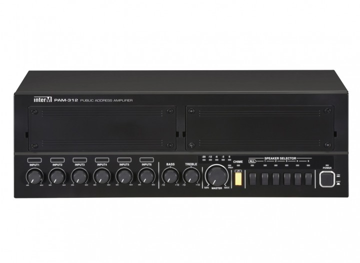

    프로오디오 Inter-M PAM-312

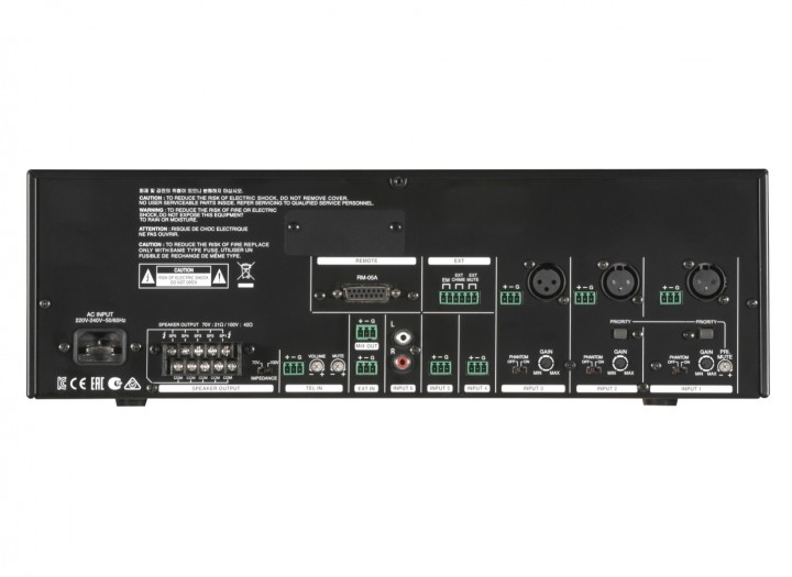

    주요사양 전면 2구 슬롯을 통한 모듈 장착
    주요사양 6채널의 다양한 입력/TEL IN
    주요사양 스피커 선택 스위치를 통합 5개 방송 지역 선택
    주요사양 비상 방송과 사용자 편의를 위한 우선 순위 방송
    주요사양 사용 환경에 따른 음색 조절 가능
    주요사양 Phantom Power

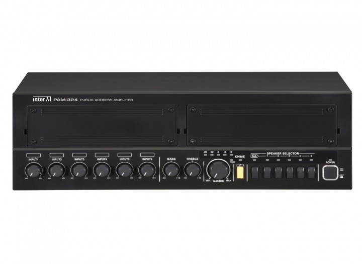

     PAM-312PAM-324
    정격 출력
    (1kHz, THD. 1%, AES17)
    70V/100V120W240W

    입력 감도/임피던스
    Input 1~3/입력 임피던스MIC-60dBV / 2kΩ (Balanced)
    LINE-20dBV / 2kΩ (Balanced)
    Input 4~5/입력 임피던스LINE-20dBV / 30kΩ (Balanced)
    Input 6/입력 임피던스LINE-20dBV / 20kΩ (un-Balanced)
    TEl IN/입력 임피던스-20dBV~0dBV / 40kΩ (Balanced)
    EXT IN/입력 임피던스0dBV / 40kΩ (Balanced)
    MIX OUT0dBV (Balanced)
    스피커 출력 레벨/임피던스100V / 84Ω100V / 42Ω
    70V / 41Ω70V/ 21Ω
    TONE CONTROLBASS(100Hz)±10dB
    TREBLE(10KHz)
