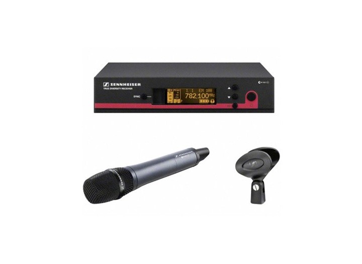

    프로오디오 SENNHEISER EW 145 G3
    주요사양 최대 12개의 호환가능한 주파수로 향상된 주파수 뱅크 시스템,
    주요사양 트루 다이버시티 기술로 높은 수신 보장,
    주요사양 송신기가 꺼저 있을 때 RF 간섭을 제거하는 잡음 억제 기능(파일럿 톤 스퀠치),
    주요사양 이용 가능한 주파수를 찾는 자동 주파수 스캔 기능,
    주요사양 적외선 인터페이스를 통한 송신기의 무선 동기화,
    주요사양 백라이트 그래픽 디스플레이 (수신기에도 송신기 상태 표시),
    주요사양 자동 잠금 기능으로 원치 않는 세팅 변경 방지,
