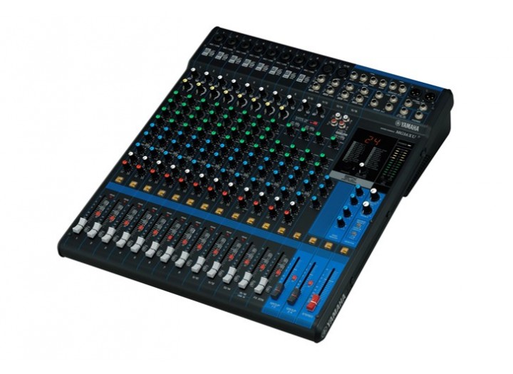

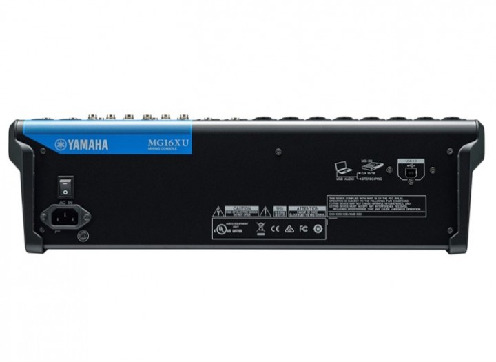

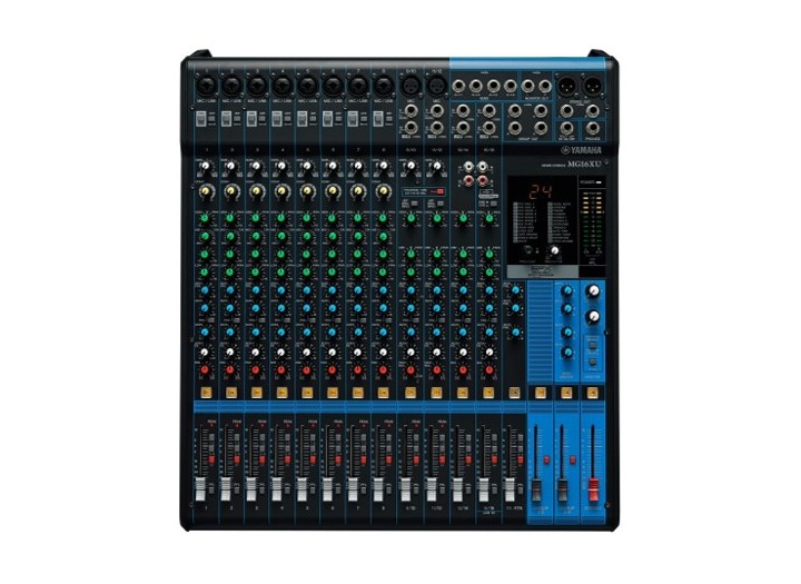

    프로오디오 MG16XU Mixing Console
    주요사양 16채널 믹싱 콘솔
    주요사양 최대. 10 마이크 / 16 라인 입력(8 모노 + 4 스테레오)
    주요사양 4 GROUP Buses + 1 Stereo Bus
    주요사양 4 AUX (iFX 포함)
    주요사양 24-bit/192kHz 2in/2out USB Audio functions
    주요사양 +48V 팬텀 전원
    주요사양 XLR 밸런스 출력
    온보드 프로세서 : SPX 알고리즘 : 24 개 프로그램, PARAMETER 컨트롤 : 1, FOOT SW : 1 (FX RTN CH 켜짐 / 꺼짐)
    팬텀 전원 : +48 V
    디지털 I / O : USB 오디오 클래스 2.0 준수, 최대 192 kHz, 24 - 비트
    입력 채널 : 8 모노 [MIC / LINE], 2 모노 / 스테레오 [MIC / LINE], 스테레오 [LINE] : 2
    출력 채널 : 스테레오 출력 : 2
    MONITOR OUT : 1
    PHONES : 1
    AUX SEND : 4
    GROUP OUT : 4
    버스 : 스테레오 : 1, GROUP, AUX : 4
    입력 채널 기능
    PAD : 26dB (모노)
    HPF : 80Hz, 12dB / oct (모노)
    COMP : 1- 노브 컴프레서 Threshold : + 22dBu ~ -8dBu, 비율 : 1 : 1 ~ 4 : 1, 출력 레벨 : 0dB ~ 7dB, 어택 시간 : 25 밀리 초, 릴리스 시간 : 약. 300 msec
    EQ HIGH : 게인 : +15 dB / -15 dB, 주파수 : 10 kHz 쉘빙
    EQ MID : 게인 : + 15dB / -15dB, 주파수 : 2.5kHz 피킹
    EQ LOW : 게인 : + 15dB / -15dB, 주파수 : 100Hz 쉘빙
    PEAK LED : 포스트 EQ 신호가 3dB 아래로 도달하면 LED가 켜짐 클리핑
    레벨 미터 : 2 x 12 세그먼트 LED 미터 [PEAK, +10, +6, +3, 0, -3, -6, -10, -15, -20, -25, -30 dB]
