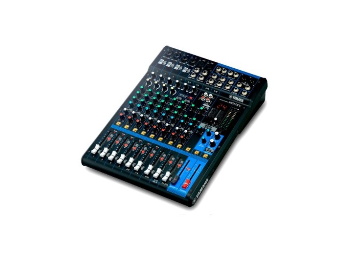

    프로오디오 MG12XU Mixing Console
    주요사양 •12채널 믹싱 콘솔
    주요사양 •최대. 6 마이크 / 12 라인 입력(4 모노 + 4 스테레오)
    주요사양 •2 GROUP Buses + 1 스테레오 Bus
    주요사양 •2 AUX (FX 포함)
    주요사양 •24 비트 / 192kHz의 2 인치 / 2out의 USB 오디오 기능
    주요사양 •+48V 팬텀 파워
    주요사양 •XLR 밸런스 출력
    • 믹싱 기능  온보드 프로세서  SPX 알고리즘 : 24 개 프로그램, PARAMETER 컨트롤 : 1 개, FOOT SW : 1 개 (FX RTN CH ON / OFF)
    • I / O  팬텀 전원  +48 V
    • 디지털 I / O  USB 오디오 클래스 2.0 준수, 샘플링 주파수 : 최대 192 kHz, 비트 수 : 24 비트

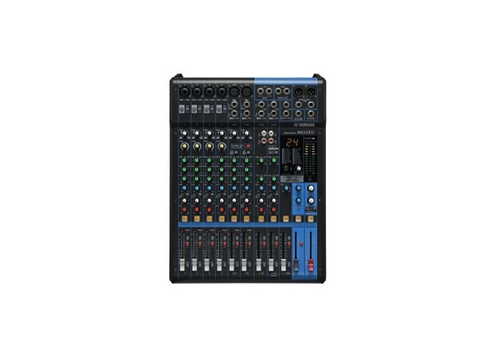

    • 입력 채널
      모노 [MIC / LINE]  4
      모노 / 스테레오 [MIC / LINE]  2
      스테레오 [LINE]  2
    • 출력 채널
      스테레오 출력  2
      모니터 출력  1
      PHONES  1
      AUX SEND  2
      GROUP OUT  2
      버스  스테레오 : 1, GROUP : 2, AUX : 2 (FX 포함)
    • 입력 채널 기능
      PAD  26dB (모노)
      HPF  80Hz, 12dB / oct (모노 / 스테레오 : MIC 만 해당)
      COMP  1- 노브 컴프레서 (게인 / 임계 값 / 비율) 임계 값 : + 22dBu ~ -8dBu, 비율 : 1 : 1 ~ 4 : 1, 출력 레벨 : 0dB ~ 7dB 어택 시간 : 25 밀리 초, 릴리스 시간 : 약. 300 msec
      EQ 하이  게인 : +15 dB / -15 dB, 주파수 : 10 kHz 쉘빙
      EQ MID  게인 : +15 dB / -15 dB, 주파수 : 2.5 kHz 피킹
      EQ LOW  게인 : +15 dB / -15 dB, 주파수 : 100 Hz 쉘빙
      PEAK LED  포스트 EQ 신호가 클리핑 아래 3dB에 도달하면 LED가 켜짐
      레벨 미터  2x12- 세그먼트 LED 미터 [PEAK, +10, +6, +3, 0, -3, -6, -10, -15, -20, -25, -30 dB]
    일반 사양
    • 총 고조파 왜곡  0.03 % @ + 14dBu (20Hz ~ 20kHz), GAIN 노브 : 최소, 0.005 % @ + 24dBu (1kHz), GAIN 노브 : 최소
    • 주파수 응답  +0.5 dB / -1.5 dB (20 Hz ~ 48 kHz), 공칭 출력 레벨 @ 1 kHz, GAIN 노브를 참조하십시오 : 최소
    • 험 및 잡음 레벨  동등한 입력 잡음  -128dBu (모노 입력 채널, Rs : 150Ω, GAIN 손잡이 : 최대)
    • 잔류 출력 노이즈  -102dBu (STEREO OUT, STEREO 마스터 페이더 : Min)
    • 누화  -78 dB

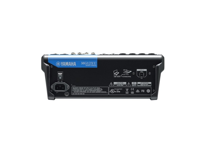

    • 전원 요구 사항  AC 100 - 240V, 50 / 60Hz
    • 소비 전력  22W
    • 크기  W  308 mm (12.1 "), H 118 mm (4.6"), D 422 mm (16.6 ")
    • 순중량  4.2 kg (9.3 lbs.)
    • 액세서리 : 사용  설명서, 기술 사양, AC 전원 코드, Cubase AI 다운로드 정보.
    • 작동 온도 : 0 ~ + 40 ° C
    • 옵션 액세서리 (별매) : 랙 장착 키트 RK-MG12, 풋 스위치 FC5
