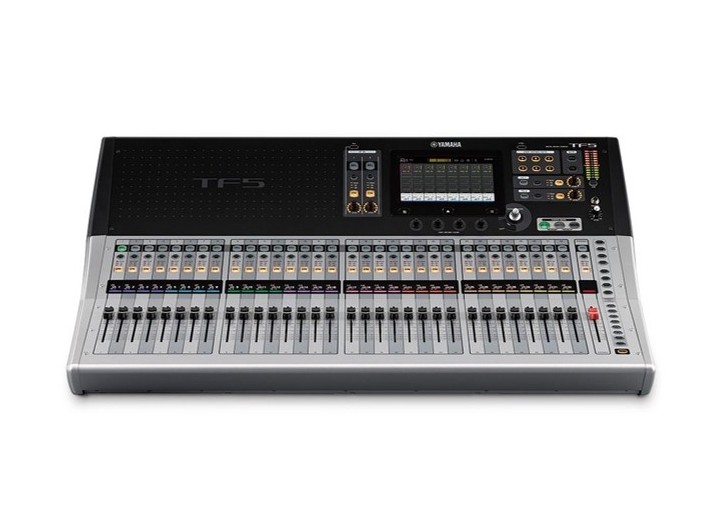

    프로오디오 TF5 Digital Mixing Console
    주요사양 33페이더(32채널+1마스터)
    주요사양 48믹싱채널(40모노+2스테레오+2리턴)
    주요사양 20AUX(8모노+6스테레오)+STEREO+SUB버스
    주요사양 8DCA그룹(DCA Roll-out기능탑재)
    주요사양 32아날로그 XLR/TRS콤보 입력 단자(마이크/라인)+2아날로그 RCA핀 스테레오 입력단자(라인)
    주요사양 16아날로그 XLR출력단자
    주요사양 34트랙 녹음/재생(USB2.0)+2트랙 녹음/재생(USB 저장장치)
    페이더33 Line
    믹서입력 채널 : 48 (40 모노 + 2 스테레오 + 2 리턴)
    Aux 버스 : 20 (8 모노 + 6 스테레오)
    스테레오 버스 : 1
    서브 버스 : 1
    입력 채널 기능 : 8 DCA 그룹
    I / O입력 : 32 마이크 / 라인 (XLR / TRS 콤보) + 2 스테레오 라인 (RCA 핀)
    출력 : 16 (XLR)
    확장 슬롯 : 1
    DSP8 가지 효과 + 10 GEQ
    USB34 x 34 USB 오디오 인터페이스, USB 저장 장치를 통한 2 트랙 녹음
    샘플링 주파수48 kHz, 내부
    신호 지연2.6 ms 이하, INNUT ~ OMNI OUT, Fs = 48 kHz
    페이더100 mm 모터, 분해능 = 10 비트, +10 ~ -138 dB, -∞ dB 모든 페이더
    총 고조파 왜곡0.05 % 미만 20Hz - 20kHz @ + 4dBu를 600ohms로, INPUT을 OMNI OUT으로, 입력 게인 = 최소. (-18 dB / 옥타브 필터 @ 80 kHz로 측정)
    주파수 응답+0.5, -1.5 dB 20 Hz - 20 kHz, +4 dBu 출력 @ 1 kHz, INPUT에서 OMNI OUT 참조
    다이나믹 레인지110dB typ., DA 변환기, 107dB typ., 입력에서 OMNI OUT, 입력 게인 = min
    소음동등한 입력 노이즈 : -128 dBu typ., 입력 게인 = 최대. (A- 웨이트 필터로 측정)
    잔류 출력 노이즈 : -85dBu, ST 마스터 오프 (A- 웨이트 필터로 측정)
    누화-100 dB (22 kHz에서 -30 dB / 옥타브 필터로 측정), 인접한 INPUT / OMNI OUT 채널, 입력 게인 = min

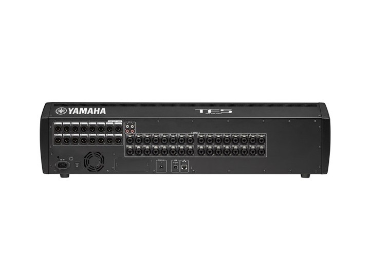

    아날로그 입력입력 단자 : INPUT 1-32, ST IN 1,2
    GAIN : -6 dB / +66 dB (INPUT 1-32)
    부하 임피던스 : 7.5 kOhms (INPUT 1-32); 10 kOhms (ST IN 1,2)
    공칭 용도 : 50 - 600 옴 마이크 또는 600 옴 라인 (INPUT 1-32); 600 ohm 라인 (ST IN 1,2)
    감도 : -82 dBu (61.6 V), -10 dBu (245 mV) (INPUT 1-32); -30 dBV (31.6 V) (ST IN 1,2)
    공칭 : -62 dBu (0.616 mV), +10 dBu (2.45 V) (INPUT 1-32); -10 dBV (316 mV) (입력 1-32)
    최대. 클립 전 : -42dBu (6.16mV), + 30dBu (24.5V) (INPUT 1-32); +10 dBV (ST IN 1,2)
    커넥터 : 콤보 잭 (XLR-3-31 유형 또는 TRS 폰) 밸런스 (INPUT 1-32); RCA 핀 잭 언밸런스 (ST IN 1,2)
    아날로그 출력출력 단자 : OMNI OUT 1-16, PHONES
    소스 임피던스 : 75 옴 (OMNI OUT 1-16); 100 옴 (PHONES)
    공칭 : 600 옴 라인 (OMNI OUT 1-16); 40 ohms (PHONES)
    GAIN SW : +24 dBu 위치 (기본값) (OMNI OUT 1-16)
    공칭 출력 레벨 : +4 dBu (1.23 V) (OMNI OUT 1-16); 3 mW (PHONES)
    Max. 클립 이전 출력 레벨 : +24 dBu (12.3 V) (OMNI OUT 1-16); 75 mW (PHONES)
    커넥터 : XLR-3-32 유형 밸런스드 (OMNI OUT 1-16); 스테레오 폰 잭 (TRS) 언밸런스 (PHONES)
    디지털 입력 / 출력단자 : USB (TO HOST), iPad
    포맷 : USB
    데이터 길이 24 비트 (USB TO HOST)
    오디오 : 34 채널 입력 / 34 채널 출력, PCM (USB TO HOST); 재생 : MP3 또는 WAV 파일 데이터 / 레코드 : WAV 파일 데이터 (iPad)
    커넥터 : USB (B 유형) (USB TO HOST); USB (A 타입) (iPad)
    컨트롤 I / O터미널 : NETWORK, FOOT SW
    형식 : IEEE802.3 (네트워크)
    레벨 : 10BASE-T / 100Base-TX (네트워크)
    커넥터 : RJ-45 (네트워크); TS 전화 (FOOT SW)
