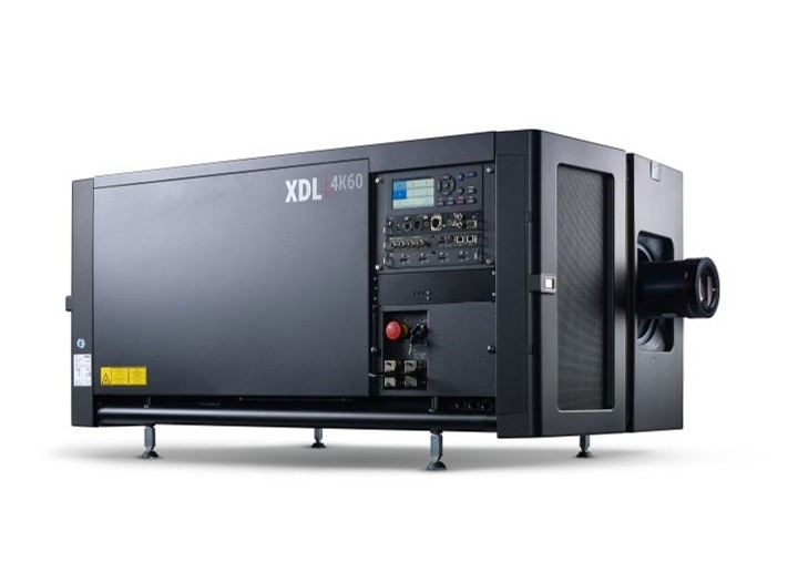

    LASER PROJECTOR 3-chip 4K Laser Projector
    Model XDL-4K60
    제조사 바코(Barco)
    주요사양 최고 120Hz의 신호 유연성 제공
    주요사양 20.000시간* 광원 수명
    주요사양 4,096 x 2,160 해상도
    주요사양 60,000루멘, 4K, 3-칩 DLP RGB 레이저 프로젝터
    주요사양 REC 2020 색상의 고명도 4K 이미지
    사양
    프로젝터 유형최대 120Hz의 기본 4K 3-칩 DLP 디지털 프로젝터
    기술1.38" DMD™ x3
    해상도4,096 x 2,160
    밝기HC 렌즈를 사용하여 최고 56,000센터 루멘 / HB 렌즈를 사용하여 최고 60,000센터 루멘
    기본 명암비2,800:1(일반적으로 HC 렌즈 사용) / 500:1 ANSI 명암비(일반) | 2,000:1(일반적으로 HB 렌즈 사용) / 450:1 ANSI 명암비(일반)
    최고급 렌즈HC: 1.13-1.72; 1.35-1.86; 1.46-2.10; 1.65-2.60; 2.00-3.35 / HB : XLD 0.8; 1:0 ; 1.45-1.8; 1.8-2.4; 2.2-3.0; 2.8-5.5; 5.5-8.5
    광학 렌즈범위V: -100% ~ +100% / H: +/- 40%(렌즈에 따라 다름)
    광원직접 결합형 RGB 레이저 6P
    광원 수명20.000시간*
    색 보정P7
    옵티컬 다우저표준
    방향기울기 위로 45° 및 아래로 30° | 회전 20도 / +90도(=세로)
    실드 DLP™ 코어표준
    입력슬롯 1: 듀얼 HDBt; HDMI 2.0 (HDCP 2.2); DP 1.2 (HDCP 1.3); Quad 3G/12G SDI / BarcoLink | 슬롯 2: Quad DP1.2
    입력 해상도NTSC에서 최대 4K(4,096 x 2,160) 120Hz
    PIP(Picture-in-picture)동시 2개 소스
    CLO(Constant Light Output)표준
    ScenergiX수평 및 수직 엣지 블렌딩
    영상 처리워프 및 블렌드 엔진 내장
    키스톤 보정지원
    통합 웹 서버
    소프트웨어 툴프로젝터 툴셋
    컨트롤XLR 유선 + IR, RS232, 와이파이(옵션), GSM(옵션)
    네트워크 연결10/100 Base-T, RJ-45 연결, 와이파이(옵션)
    크기(WxLxH)프로젝터: 744 x 1,445 x 706mm / 29.3 x 56.9 x 27.8인치(렌즈 제외 다리 포함) | 냉각기 두 개, 각 크기는 다음과 같음 701 x 701 x 800mm / 27.6 x 27.6 x 31.5인치
    무게프로젝터: 235kg(~520lb) / 냉각기: ~115kg(~250lb) 냉각기 당 (냉각기 두 대 필요)
    냉각액 호스 길이2.5-5-10m (8.2-16.4-32.8ft)
    전원 요구 사항프로젝터: 200-240/346-415V 50-60Hz 16A 3W+N+PE (Y 연결) / 전원 코드 크기 범위: 4제곱 mm ~ 6제곱 mm, 10AWG ~ 8AWG /회로 차단기 범위: 25A ~ 40A | 200-240V 3W+PE 28A 50-60Hz(/\- 연결) / 전선 크기: 6제곱 mm 8AWG / 회로 차단기: 40A
    냉각기: 230/400V 3W+N+PE 16A, 2.5제곱 mm(Y 연결) 또는 208V / 3W+PE (/\- 연결) / 최대 상마다 16A
    주위 온도10~35°C(95°F) 최대 (프로젝터 및 냉각기)
    작동 습도5~80%(비응축)
    전력 소비풀 레이저 전력에서 프로젝터: 6.7kW(2D 또는 편광 3D) / 3.6kW(Barco Laser3D ~ 6P)
    풀 레이저 전력에서 냉각기: 3.0kW(2D 또는 편광 3D) / 2.5kW(Barco Laser3D - 6P)
    3D 시스템Color3D(Barco Laser3D): 기본 6가지 주요 색상 3D 시스템. 컬러 필터 유리 / 액티브 유리 시스템 / 편광 회복 시스템만 필요
    안전 등급클래스 1, RG3
    인증CE; ETL/UL/FCC
