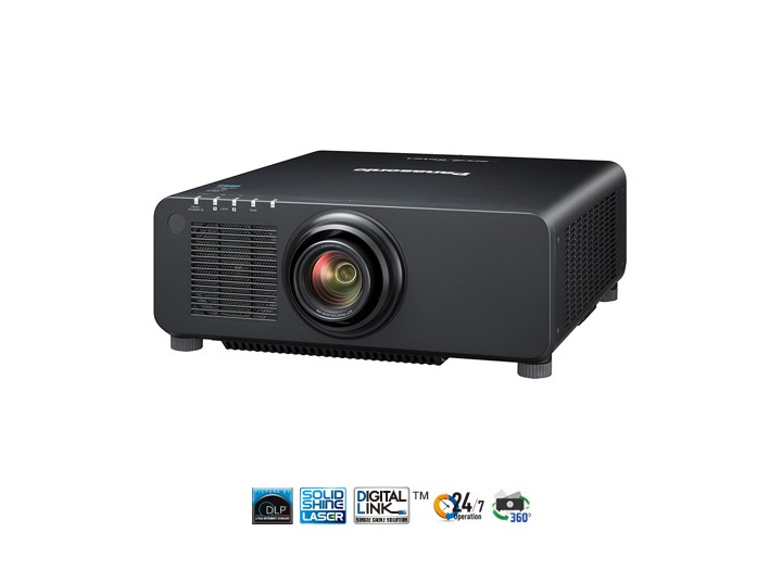

    Model PT-RX110
    주요사양 1024 x 768 (XGA) Resolution
    주요사양 10000 Contrast Ratio
    주요사양 22.5 KG's (Weight)
    주요사양 주요사양
    주요사양 10000 ANSI Lumens
