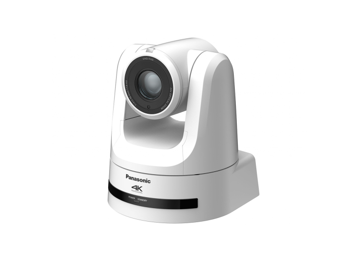

PTZ CAMERA 4K NDI Professional PTZ Camera
Model | AW-UE100 |
제조사 | 파나소닉(Panasonic) |
주요사양 | NDI , NDI | HX 및 SRT 을 포함한 다양한 IP 전송 프로토콜 지원 |
주요사양 | 4K 60p / 50p 촬영 및 12G-SDI 출력 지원 |
주요사양 | 74.1 ° 화각 및 24 배 광학 줌을 갖춘 광각 렌즈 |
주요사양 | AR / VR 시스템 구축을위한 FreeD 지원 |
주요사양 | NDI 및 SRT 을 지원하는 최초의 4K 60p / 50p PTZ 카메라 |
일반 | |
전원 요구 사항 | 본체 : DC 12V ± 10 % (10.8V ~ 13.2V), AC 어댑터 : AC 100V ~ 240V |
PoE ++ | IEEE802.3bt 준수 : DC 42V ~ 57V (카메라 끝) (소프트웨어 인증 지원 (LLDP 통신)) |
소비 전류 | 본체 : 3.0A (DC 잭 입력), 1.2A (PoE ++ 전원 공급 장치), AC 어댑터 (포함) : 3.0A |
무게 | 약. 2.2 kg (4.85lbs) (케이블 덮개 제외는 직접 천장 마운트 브래킷) 약있다. 2.3kg (5.07lbs) (직접 천장 마운트 브래킷 제외) |
치수 | 169.2mm x 170.6mm x 204.6mm (6.66 인치 x 6.72 인치 x 8.06 인치) (돌출부, 케이블 덮개 및 직접 천장 장착 브래킷 제외) |
카메라 유닛 | |
이미지 센서 | 1 / 2.5 형 4K MOS x 1 |
렌즈 | 전력 24 배 광학 줌 F1.8 ~ F4.0 (f = 4.12 mm ~ 98.9 mm, 35 mm로 변환 : 25.0 mm ~ 600.0 mm) i. 줌 (UHD : 28x, FHD : 36x) (* 광학 24x 스위치 i. 줌 디지털 줌) |
시야 범위 | 수평 시야 : 74.1 ° (와이드) ~ 3.3 ° (tele), 수직 시야 : 46.0 ° (와이드) ~ 1.9 ° (tele), 대각선 시야 : 81.8 ° (와이드) ~ 3.8 ° (tele) |
수평 해상도 | 1,400 TV 라인 일반 (중앙 영역) |
출력 형식 | [4K 형식] 2160 / 59.94p, 2160 / 50p, 2160 / 29.97p (기본), 2160 / 25p (기본), 2160 / 24p (기본), 2160 / 23.98p (기본) [HD 형식] 1080 / 59.94p , 1080 / 50p, 1080 / 29.97p (네이티브), 1080 / 29.97PsF, 1080 / 25p (네이티브), 1080 / 25PsF, 1080 / 23.98p 59.94i 이상, 1080 / 24p (네이티브), 1080 / 23.98p (네이티브) ), 1080 / 23.98PsF, 1080 / 59.94i, 1080 / 50i, 720 / 59.94p, 720 / 50p |
산출 | |
HDMI | HDMI 2.0 커넥터 |
4 : 2 : 2/10 비트 * 1 * 2 | |
12G-SDI 출력 | SMPTE2082-1, SMPTE292 호환 / 75Ω (BNC x 1) * 3 |
3G-SDI 출력 | SMPTE292 / 75Ω (BNC x 1) * 3 |
입출력 | |
LAN | IP 제어 및 비디오 전송 / PoE ++ 터미널 용 LAN (RJ-45) |
RS-422 | RS422A (RJ-45) 제어 |
마이크 / 라인 입력 | 지원 (SDI / HDMI / IP), AAC 호환 (IP 만) Ø3.5 mm 스테레오 미니 잭 ■ 마이크 입력의 경우 입력 레벨 : -40 dBV (0 dB = 1 V / Pa, 1 kHz) 플러그인 전원 호환 , 공급 전압 : 2.5 V ± 0.5 V ■ 라인 입력의 경우 입력 레벨 : -10 dBV ■ 입력 볼륨 변수 범위 : -36 dB ~ 12 dB (3 dB step) ■ 내장 오디오 출력 레벨 : -12 dBFS ■ 샘플링 주파수 : 48kHz ■ 정량 비트 수 : 24 비트 (SDI, HDMI), 16 비트 (IP) |
팬 틸트 헤드 유닛 | |
패닝 범위 | ± 175 ° |
틸팅 범위 | -30 ° ~ 210 ° * 4 |
IP 스트리밍 | |
비디오 압축 형식 | JPEG (MJPEG), H.264, H.265, NDI | HX, 고 대역폭 NDI |
해결 | 3840 x 2160, 1920 x 1080, 1280 x 720, 640 x 360, 320 x 180 |
새로운 기능 | |
NDI 지원 | NDI, NDI | HX : 표준으로 포함 * 5 * 6 |
기계식 팬 / 틸트 | 다이렉트 드라이브 시스템 |
