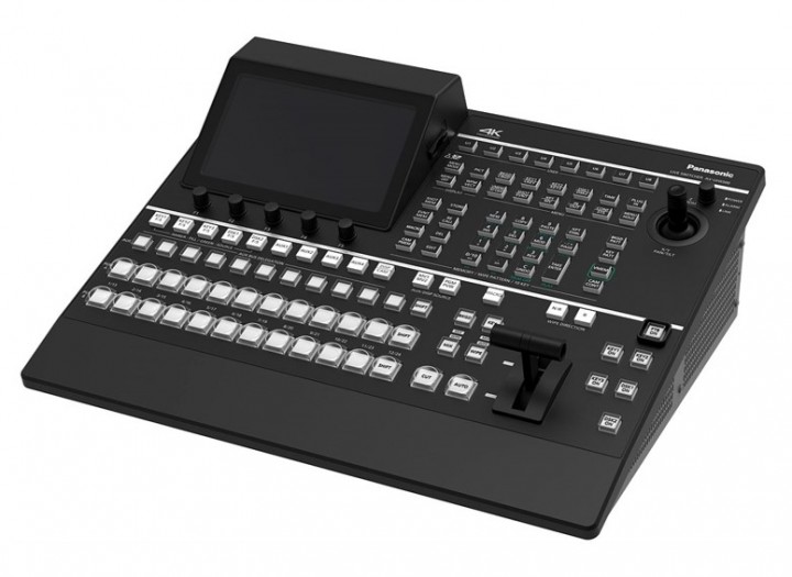

12G-SDI 호환 라이브 스위처 AV-UHS500은 하이 엔드 대형 모델의 거의 모든 기본 기능을 갖추고 있으며 HD와 동일한 조작성을 통해 4K 비디오 제작이 가능합니다. 내장 된 본체는 휴대가 매우 간편하여 음악, 스포츠, 엔터테인먼트 및 기타 라이브 이벤트에 이상적입니다. 4K / 3G / HD 멀티 포맷 지원 외에도 추가 옵션 장치를 설치하면 최대 16 개의 SDI 입력으로 확장하여 많은 카메라의 이벤트에서 원활하게 작동 할 수 있습니다.
키어는 다양한 프로그램 성능을 가능하게하므로 2ch 크로 마키 및 2ch PinP를 포함하여 5 개가 장비에 장착되었습니다. 스위처에는 업 / 다운 변환 기능, HDR / SDR 변환 기능 및 ITU-R BT.2020 / BT.709 변환 기능이 있습니다. 이를 통해 다양한 형식이 사용되는 환경에서 필요에 따라 비디오 출력을 유연하게 선택할 수 있습니다. 4K 라이브 스위처는 이벤트 준비, 방송국 및 OB 밴에서의 방송, 대학에서의 강의, 컨퍼런스 홀 등과 같은 다양한 응용 분야에서 쉽게 사용할 수있어 현장에서 라이브 비디오 제작에서 놀라운 성능을 보여줍니다.

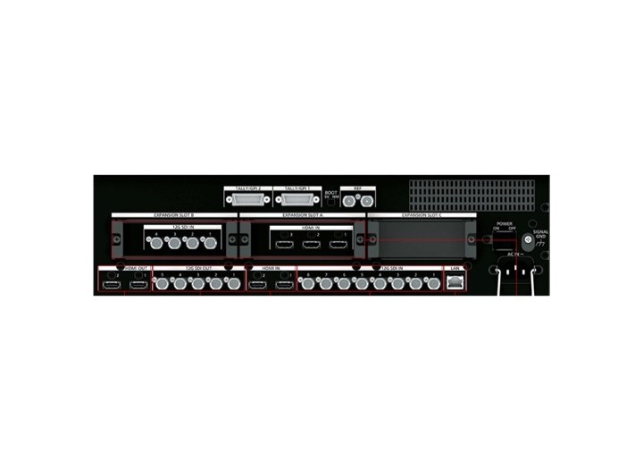

배면도
옵션 장치를 사용하는 응용 분야에 필요한 다양한 기능으로 확장 가능
- SDI 입력 장치 AV-UHS5M1G
3G 또는 12G-SDI x 4 입력, 프레임 싱크로 나이저, U / C, 색상 보정, SDR / HDR 변환, ITU-R BT.709 / BT.2020 변환 호환 - SDI 출력 장치 AV-UHS5M2G
3G 또는 12G-SDI x 4 출력, D / C, HDR / SDR 변환, ITU-R BT.2020 / BT.709 변환 호환 - HDMI 입력 장치 AV-UHS5M3G
HDMI 2.0 x 3 입력, 각 채널마다 스칼라 - HDMI 출력 장치 AV-UHS5M4G
HDMI 2.0 x 3 출력, 각 채널의 스케일러 - 4K 모드에서 4K DVE 장치 AV-UHS5M5G
DVE 기능 (BKGD x 1, Keyer x 1)
