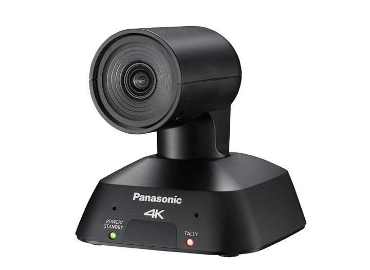

Model | AW-UE4 |
제조사 | 파나소닉(Panasonic) |
주요사양 | 1 / 2.5 타입 MOS 이미지 센서 |
주요사양 | 111 ° 시야각을 가진 초광각 렌즈 |
주요사양 | 고품질 4K / 30p 비디오 출력 |
주요사양 | 디지털 팬, 틸트 및 줌 |
주요사양 | HDMI, LAN 및 USB 출력 호환 |
AW-UE4WG / KG
4K | 2160 / 30p, 2160 / 29.97p, 2160 / 25p |
HD | 1080 / 60p, 1080 / 59.94p, 1080 / 50p, 1080 / 30p, 1080 / 29.97p, 1080 / 25p |
720 / 60p, 720 / 59.94p, 720 / 50p |
■ 111 ° 시야
단일 케이블 솔루션
■ PoE 공급 사용
■ USB 카메라로 사용
* 1 : PoE (Power over Ethernet)의 약자.
* 2 : AW-RP60GJ 연결 지원은 향후 계획되어 있습니다. 자세한 내용은 Panasonic 웹 사이트 를 참조하십시오. 소프트웨어 버전 업데이트가 필요할 수 있습니다.
디지털 팬, 틸트 및 줌
* 이미지가 시뮬레이션됩니다.
RTMP / RTMPS * 1
* 1 : RTMP : 실시간 메시징 프로토콜, RTMPS : 실시간 메시징 프로토콜 보안.
* 2 : 스트리밍 서버에 연결하려면 컴퓨터가 필요합니다.
* 3 : PoE 지원.
* 이미지가 시뮬레이션됩니다.
■ RTMP / RTMPS 연결
일반 | |
전원 요구 사항 : | DC 5V ± 5 % (4.75V ~ 5.25V) |
PoE : | IEEE802.3af 표준 : DC37V ~ 57V (카메라) |
소비 전류 : | 1.0A (USB 입력), 0.2A (PoE 전원 공급 장치) |
주변 작동 온도 : | 0 ° C ~ 40 ° C (32 ° F ~ 104 ° F) |
주변 작동 습도 : | 20 % ~ 90 % (비 응결) |
보관 온도 : | -20 ° C ~ 50 ° C (-4 ° F ~ 122 ° F) |
무게: | 약. 0.5kg (1.1lb) (마운트 브래킷 제외) |
치수 (W x H x D) : | 123mm x 131mm x 139mm (4-53 / 64 인치 x 5-5 / 32 인치 x 5-29 / 64 인치) (돌출부, 마운트 브래킷 제외) |
끝: | AW-UE4WG : 화이트 AW-UE4KG : 블랙 |
지원되는 컨트롤러 : | AW-RP60GJ * 1 , AW-RM50G |
카메라 유닛 | |
이미징 센서 : | 1 / 2.5 타입 MOS |
렌즈: | F2.4 (f = 2.21mm, 35mm 변환 : 13.4mm) |
전자식 확대: | 4 배 |
시야 범위 : | LDC * 2 꺼짐 : 수평 화각 111 °, 수직 화각 75 °, 대각선 화각 120 ° |
LDC * 2 켜기 : 수평 화각 108 °, 수직 화각 75 °, 대각선 화각 116 ° | |
초점: | 단일 초점 |
초점 거리 : | 700mm |
최소 조명 : | 4lx (조건 : 50IRE, 게인 42dB, 셔터 속도 1/60) |
수평 해상도 : | HDMI 출력 : 4K 형식 : 1,400 TV 일반 (중앙 영역) |
HDMI 출력 : HD 형식 : 900 TV 일반 (중앙 영역) | |
디지털 팬 및 틸트 각도 : | 2 배 디지털 줌 : 팬 약. ± 34 °, 기울기 약. ± 21 ° 4 배 디지털 줌 : 팬 약. ± 45 °, 기울기 약. ± 30 ° |
게인 선택 : | 자동, 0 ~ 42dB * 3dB 단위로 설정 가능 |
전자식 셔터 속도 : | ■ 슬로우 셔터가 켜진 완전 자동 모드 / 셔터 우선 모드 / 수동 모드 1/1, 1/2, 1/5, 1/10, 1/20, 1/30, 1/60, 1/120, 1/240 , 1/480, 1/1000, 1/2000, 1/4000, 1/8000, 1/16000 [60 Hz / 59.94 Hz] 1/1, 1/2, 1/5, 1/10, 1/20 , 1/25, 1/50, 1/100, 1/250, 1/500, 1/1000, 1/2000, 1/4000, 1/8000, 1/16000 [50 Hz] |
■ 슬로우 셔터 기능이없는 완전 자동 모드 1/60, 1/120, 1/240, 1/480, 1/1000, 1/2000, 1/4000, 1/8000, 1/16000 [60 Hz / 59.94 Hz] 1/50, 1/100, 1/250, 1/500, 1/1000, 1/2000, 1/4000, 1/8000, 1/16000 [50 Hz] | |
화이트 밸런스 : | ATW, AWB A, AWB B, 3200 K, 5600 K |
채도 변동 : | 11 단계 (0 ~ 10) |
내장 마이크 | |
내장 마이크 : | 스테레오 마이크 |
오디오 켜기 / 끄기 : | 가능 (음소거 기능) |
ALC 기능 : | 유효한 |
산출 | |
HDMI * 3 * 4 : | HDMI 커넥터, 4 : 4 : 4/8 비트 |
입출력 | |
LAN : | IP 제어용 LAN 단자 (RJ-45) |
USB: | C 형 단자 |
USB 웹 카메라 유닛 | |
비디오 출력 : | USB 비디오 클래스 Ver1.1 |
비디오 압축 형식 : | YUV, MJPEG |
해결: | YUV 640 x 360 MJPEG 3840 x 2160, 1920 x 1080, 1280 x 720, 640 x 360 |
프레임 속도 : | YUV [60 Hz / 59.94 Hz] : 15fps [50 Hz] : 10fps |
