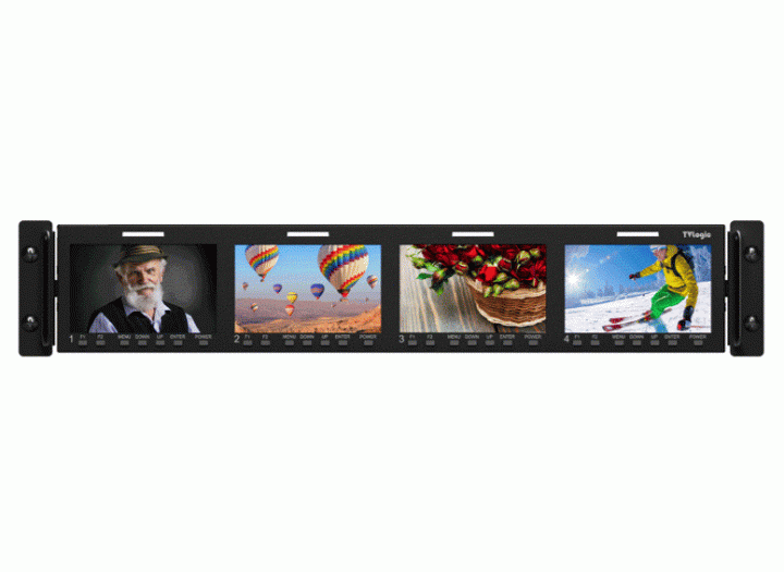

MONITOR Multi Format & Multi Channel LCD Rack Monitor
Model | RKM-443A |
제조사 | 티브이로직(TVLogic) |
주요사양 | 광시야각, 800 x 480의 해상도 |
주요사양 | SDI/CVBS 비디오를 지원 |
주요사양 | Audio Level Meter Display, Time code Display 지원 |
주요사양 | Waveform/Vectorscope, Luma(Y')Zone Check 기능 지원 |
주요사양 | User Aspect, Focus Assist 지원 |
