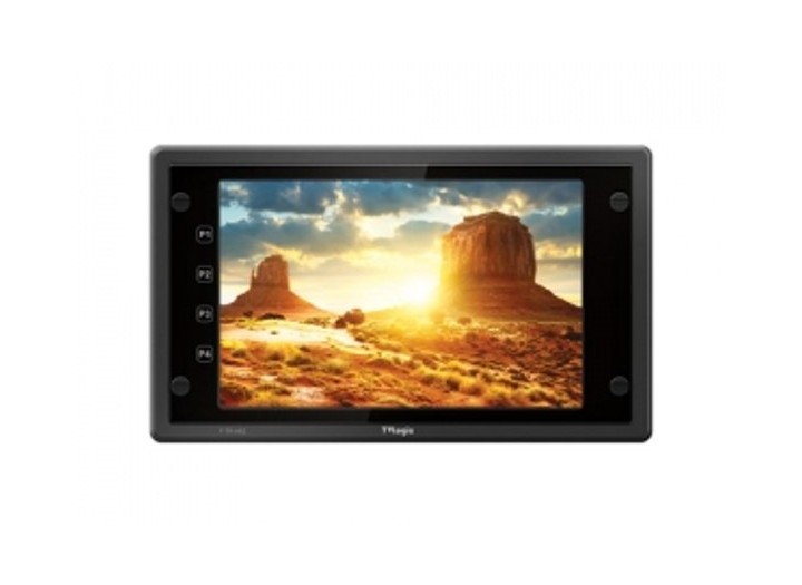

    MONITOR 초고휘도 7인치 필드 모니터
    Model F-7H mk2
    제조사 티브이로직(TVLogic)
    주요사양 4개의 프리셋 키 지원
    주요사양 180도 자동 회전 디스플레이
    주요사양 HDMI, SDI Cross Conversion
    주요사양 HDR(PQ/HLG/Slog) 커브 지원
    주요사양 USB를 통한 커스텀 3D LUT Import/Export

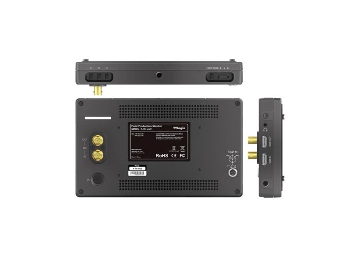

    Input
     1 X BNC 3G-SDI A Channel Input
     1 X HDMI HDMI Input
    Output
     1 X BNC 3G-SDI Output
     1 X HDMI HDMI Output
    Audio
     Audio In Embedded Audio/Analog Stereo (Phone Jack)
     Audio Out Analog Stereo (Phone Jack)
