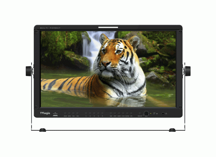

| Model | LVM-170A |
| 제품특성 | 16대9 화면비율을 갖추고 Full HD 해상도의 PLS 패널을 장착 |
| 제품특성 | 178°의 넓은 시야각과 HD 표준의 색역(Rec. 709)을 지원 |
| 제품특성 | 12비트 비디오 프로세싱 엔진과 색보정 기술이 결합되어 정확한 색을 재현 |
| 제품특성 | 3G-SDI 및 HDMI 등 다양한 입력신호를 지원 |
| 제품특성 | Waveform/Vectorscope, Markers, Audio Level Meter Display, Focus Assist, Timecode, UMD, Range Error등 전문가를 위한 다양한 기능을 제공 |

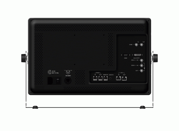

Input
| 1 X BNC | Analog Input (Composite) |
| 2 X BNC | 3G-SDI A/B Channel Input |
| 1 X HDMI | HDMI Input |
| 1 X DVI | DVI Input |
Output
| 1 X BNC | Analog Output (Composite) |
| 1 X BNC | 3G-SDI Out |
Audio
| Audio In | Embedded Audio/Analog Stereo (Phone Jack) |
| Audio Out | Analog Stereo (Phone Jack), Internal Speaker(Stereo) |
