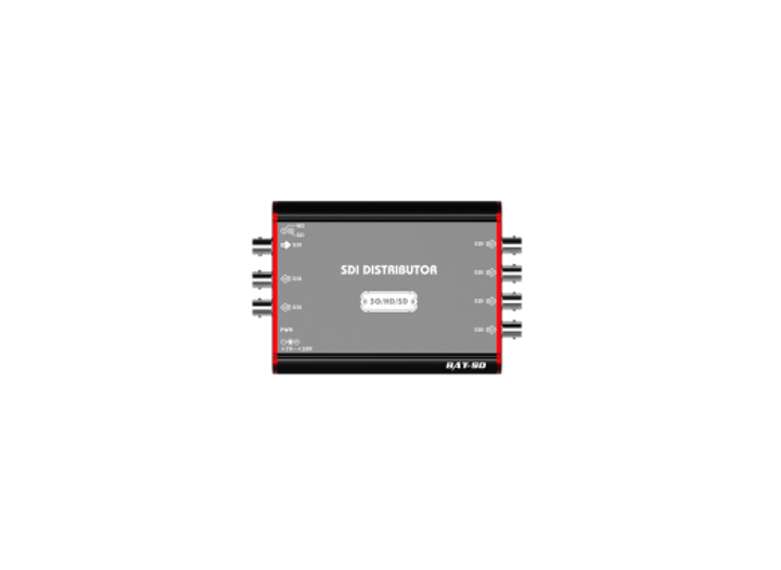

    ETC SDI distributor 1:6 BAT-SD
    Model BAT-SD
    주요사양 1개의 입력 소스(SDI)를 입력 받아 6개의 동일한 신호로 출력
    주요사양 6분배된 출력을 이용해서 여러 모니터에 연결 가능
    주요사양 낮은 지터값으로 장거리 전송이 가능
