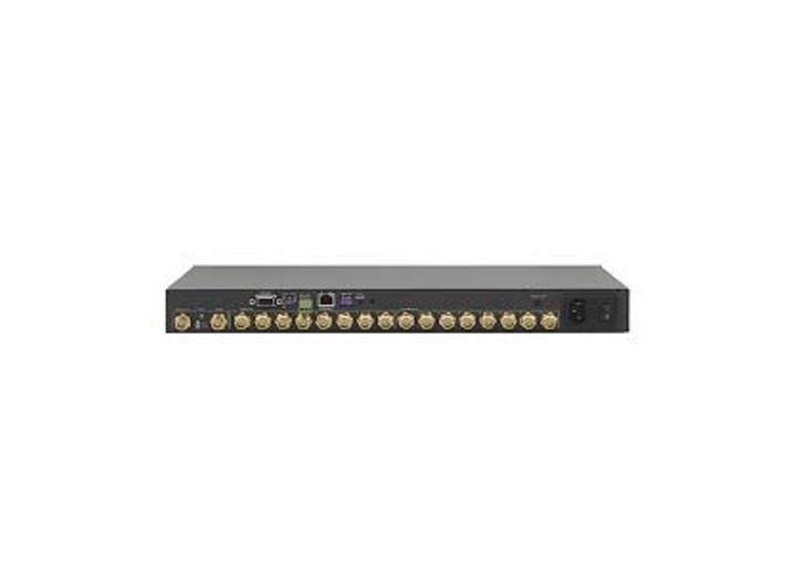

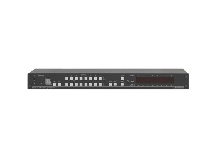

    ETC 8x8 SDI Matrix Swicher
    Model VS-88SDI
    제조사 크라머(Kramer)
    주요사양 SDI 디지털 비디오 신호용 고성능 8x8 매트릭스 스위처
    주요사양 지원 표준 - SDI (SMPTE 259M/344M).
    주요사양 Active Input Reporting - 전면의 각 입력버튼은 입력을 자동으로 감지
    주요사양 스위칭 값 저장 - 필요한 때 불러와서 실행할 프리셋 (Salvo)으로서 여러 스위치를 저장
    주요사양 수직 인터벌 스위칭을 통해 Genlock된 소스를 사용하여 완벽한 스위칭
    제품사양
    INPUTS:8 SMPTE-259M, 344M serial video, 75Ω on BNC connectors.
    OUTPUTS:8 equalized and reclocked SMPTE-259M, 344M outputs 75Ω on BNC connectors.
    MAX. OUTPUT LEVEL:800mVpp/75Ω.
    DATA RATE:540Mbps.
    EQUALIZATION:Automatic equalization for losses on 75Ω coaxial cable.
    CONTROLS:Front-panel, RS-232, RS-485, Ethernet, remote infrared.
    POWER SOURCE:Universal, 100-240V AC, 50/60Hz 24VA.
    DIMENSIONS:19" x 7" x 1U W, D, H, rack mountable.
    WEIGHT:2.6kg (5.7lbs) approx.
    ACCESSORIES:Power cord, rack “ears” and IR remote control transmitter.
    OPTIONS:External remote IR receiver cable.
