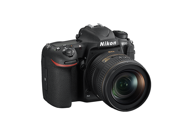

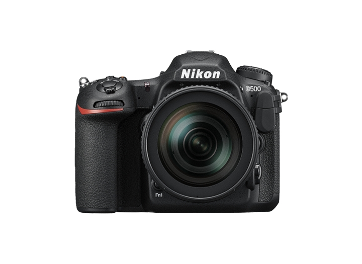

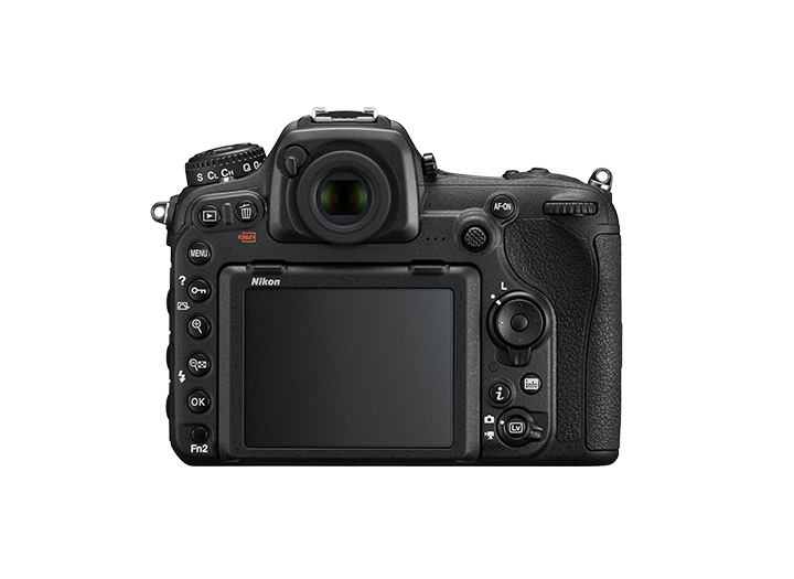

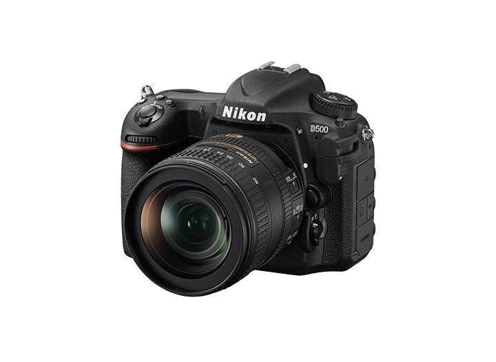

    CAMERA Single Lens Reflex Cameras
    Model D500
    제조사 니콘(Nikon)
    주요사양 자유로운 틸트식 8.13cm 터치 LCD
    주요사양 4K UHD 초고화질 동영상
    주요사양 2,088만 화소 DX 포맷 CMOS 센서
    주요사양 180K 픽셀 RGB 센서
    주요사양 99개 크로스 포인트, 10fps 고속 연사
    형식
    형식렌즈 교환식 일안 리플렉스 타입 디지털 카메라
    렌즈 마운트니콘 F 마운트(AF 커플링, AF 접점 포함)
    유효화소수
    유효화소수2088만 화소
    촬상소자
    촬상소자23.5 × 15.7mm 사이즈 CMOS 센서, 니콘 DX포맷 [초점 거리가 약 1.5배인 렌즈의 FX포맷(35mm판 상당)의 화각에 상당]
    총 화소수2151만 화소
    더스트 감소 기능이미지 센서 클리닝, 이미지 더스트 오프 데이터 취득 (별매 Capture NX-D 필요)
    교환 렌즈• G, E 또는 D타입 렌즈(PC렌즈 일부 제한 있음)
    • G, E 또는 D타입 이외의 AF렌즈(IX용 렌즈, F3AF용 렌즈 사용 불가)
    • P타입 렌즈
    • DX렌즈
    • 비CPU 렌즈(단, 비 AI 렌즈는 사용 불가): 노출 모드 A, M에서 사용 가능
    • 개방 F값이 f/5.6이상 밝은 렌즈에서 초점 에이드 가능. 단, 초점 포인트 15개(9개 선택 가능)는 f/8 이상 밝은 렌즈에서 초점 에이드 가능
    기록 형식 / 기록 방식
    기록 화소수• 촬영 범위[DX (24 × 16)]:5568 × 3712(L)4176 × 2784(M)2784 × 1856(S)
    • 촬영 범위[1.3 × (18 × 12)]:4272 × 2848(L)3200 × 2136(M)2128 × 1424(S)
    • 촬영 범위[DX]에서 동영상 촬영 중에 정지 화상을 촬영하는 경우:5568 × 3128(L)4176 × 2344(M)2784 × 1560(S)
    • 촬영 범위[1.3 ×]에서 동영상 촬영 중에 정지 화상을 촬영하는 경우:4272 × 2400(L)3200 × 1800(M)2128 × 1192(S)
    • 동영상의 비디오 크기를 3840 × 2160으로 설정하고 동영상 촬영 중에 정지 화상을 촬영하는 경우:3840 × 2160
    화질 모드• RAW 12비트 / 14비트 (무손실 압축, 압축, 비압축), 사이즈 L / M / S 선택 가능(사이즈 M / S는 12비트, 무손실 압축으로 고정)
    • TIFF (RGB)
    • JPEG-Baseline 준거, 압축률 (약) : FINE(1/4), NORMAL(1/8), BASIC(1/16) 사이즈 우선 또는 화질 우선 선택 가능
    • RAW와 JPEG의 동시 기록 가능
    Picture Control System표준, 자연스럽게, 선명하게, 모노크롬, 인물, 풍경, 단조롭게(모두 조절 가능, 사용자 설정 Picture Control 등록 가능)
    기록 매체XQD카드, SD메모리 카드, SDHC메모리 카드, SDXC메모리 카드(SDHC메모리 카드, SDXC메모리 카드는 UHS-II규격에 대응)
    더블 슬롯메모리 카드의 순차 기록, 동시 기록, RAW+JPEG 분할 기록 및 카드간 복사 가능
    대응 규격DCF2.0, Exif2.3, PictBridge
    파인더
    파인더아이레벨식 펜타프리즘 사용 일안 리플렉스식 파인더
    시야율
    • 촬상 범위[DX (24 × 16)]:상하 좌우 모두 약 100%(실제 화면 대비)
    • 촬상 범위[1.3 × (18 × 12)]:상하 좌우 모두 약 98%(실제 화면 대비)
    배율약 1.0배(50mm f/1.4렌즈 사용, ∞, -1.0m-1일 때)
    아이 포인트접안 렌즈면 중앙에서 16mm(1.0m-1일 때)
    시도 조절 범위-2+1m-1
    파인더 스크린B형 클리어 매트 스크린 II(AF 영역 프레임 포함, 구도용 격자선 표시 가능)
    미러고속 리턴식
    프리뷰프리뷰 버튼에 의한 조리개 조절 가능. 조리개 우선 모드, 수동 모드에서는 설정 조리개 값까지 조절 가능. 자동 프로그램(프로그램 시프트 가능), 셔터 우선 모드에서는 제어 조리개 값까지 조절 가능.
    렌즈 조리개순간 복원 방식, 전자 제어 방식
    셔터
    셔터전자 제어 상하 주행식 포컬 플레인 셔터, 전자 선막 셔터(미러 업 촬영 시)
    셔터스피드1/8000~30초(1/3단계, 1/2단계, 1단계로 변경 가능), Bulb, Time, X250
    플래시 동조 셔터 스피드X=1/250초, 1/250초 이하의 저속 셔터 스피드에서 동조
    릴리즈 기능
    작동 모드1 프레임 촬영, 저속 연속 촬영, 고속 연속 촬영, 정숙 촬영, 정숙 연속 촬영, 셀프타이머 촬영, 미러 업 촬영
    연속 촬영 속도저속 연속 촬영: 약 1~9fps고속 연속 촬영: 약 10fps정숙 연속 촬영: 약 3fps
    셀프타이머작동 시간: 2, 5, 10, 20초, 촬영 프레임 수: 1∼9 프레임, 연속 촬영 간격: 0.5, 1, 2, 3초
    노출 제어
    측광 방식180K픽셀(약 180,000픽셀) RGB센서에 의한 TTL개방 측광 방식
    측광 모드
    • 멀티 패턴 측광: 3D-RGB멀티 패턴 측광 III(G, E 또는 D타입 렌즈 사용 시), RGB 멀티 패턴 측광Ⅲ(그 외 CPU 렌즈 사용 시), RGB 멀티 패턴 측광(비CPU 렌즈의 렌즈 정보 수동 설정 시)
    • 중앙부 중점 측광: φ 8mm상당을 측광(중앙부 중점도 약 75%), φ 6mm, φ 10mm, φ 13mm, 화면 전체의 평균 중에서 변경 가능(비CPU 렌즈 사용 시에는 φ 8mm)
    • 스팟 측광: 약 φ 3.5mm 상당(전체 화면의 약 2.5%)을 측광, 초점 포인트에 연동하여 측광 위치 가동(비 CPU렌즈 사용 시는 중앙에 고정)
    • 하이라이트 중점 측광: G, E또는 D타입 렌즈 사용 시만
    측광 범위
    • 멀티 패턴 측광, 중앙부 중점 측광: -3~20EV
    • 스팟 측광: 2~20EV (ISO 100, f/1.4렌즈 사용 시, 상온 20℃)
    • 하이라이트 중점 측광: 0~20EV
    노출계 연동CPU 연동 방식, AI 방식 병용
    노출 모드 / 촬영 모드P : 프로그램 자동 (프로그램 시프트 가능) , S : 셔터 우선, A : 조리개 우선, M : 수동
    노출 보정범위: ±5단, 보정 단계: 1/3, 1/2, 1단계로 변경 가능
    자동 브라케팅· AE, 플래시 브라케팅 시, 촬영 프레임 수 : 2 ~ 9 프레임, 보정 단계 : 1/3, 2/3,1,2,3 단계 (2, 3 단계로 설정한 경우, 촬영 매수는 최대 5 장)
    AE 잠금휘도값 고정 방식
    ISO 감도ISO 100~51200(1/3, 1/2, 1단계), ISO 100에 대하여 약 0.3, 0.5, 0.7, 1단계(ISO 50 상당)의 감소, ISO 51200에 대하여 약 0.3, 0.5, 0.7, 1, 2, 3, 4, 5단계(ISO 1640000상당)의 증감, 감도 자동 제어가 가능
    액티브 D-Lighting자동, 매우 강하게, 강하게, 표준, 약하게, OFF
    자동 초점
    방식• TTL 위상차 검출 방식: 초점 포인트 153개 (55개 선택 가능)
    • 크로스 타입 센서 99개(35개 선택 가능)
    • 15개는 f/8 대응(9개 선택 가능)
    • 멀티 CAM20K 자동 초점 센서 모듈로 검출, AF 미세 조절 가능
    검출 범위-4~+ 20EV (ISO 100, 상온 (20 ℃))
    렌즈 Servo
    • 자동 초점(AF): 싱글 AF Servo(AF-S) 또는 컨티뉴어스 AF (AF-C), 피사체 조건에 따라 자동으로 예측 구동 포커스로 전환
    • 수동 초점(MF): 초점 에이드 가능
    AF 영역(초점 포인트)초점 포인트 153개
    · AF 55개 설정 시 : 55개의 초점 포인트에서 선택 가능
    · AF 15개 설정 시 : 15개의 초점 포인트에서 선택 가능
    AF 영역 모드싱글 포인트 AF, 다이내믹 영역 AF(25포인트, 72포인트, 153포인트), 3D-Tracking, 그룹 영역 AF, 자동 영역 AF
    초점 고정서브 셀렉터 중앙 누름 또는 싱글 AF Servo(AF-S) 시에 셔터 버튼 반누름
    플래시
    조광 방식180K 픽셀(약 180,000픽셀) RGB 센서에 의한 TTL 조광 제어: i-TTL-BL 조광 (멀티 패턴 측광, 중앙부 중점 측광 또는 하이라이트 중점 측광), 표준 i-TTL조광 (스팟 측광) 가능
    플래시 모드선막 싱크로, 슬로우 싱크로, 후막 싱크로, 적목 감소, 적목 감소 슬로우 싱크로, 후막 슬로우 싱크로, 플래시 OFF, 자동 FP 고속 싱크로
    조광 보정범위: -3~+1단, 보정 단계: 1/3, 1/2, 1단계로 변경 가능
    레디 라이트별매 스피드라이트 사용 시 충전이 완료되면 점등, 완전 발광에 의한 노출 경고 시에는 깜빡거림
    액세서리 슈핫슈(ISO 518) 장비: 싱크로 접점, 통신 접점, 안정 고정 기구(고정용 홈) 포함
    니콘 크리에이티브 라이팅 시스템i-TTL조광, 어드밴스트 무선 라이팅, 자동 FP 고속 싱크로, 모델링 발광, FV 고정, 통합 플래시 컨트롤, 발광 색온도 정보 전달, 멀티 포인트 AF 보조광
    싱크로 터미널싱크로 터미널(ISO 519) 장비(고정 나사 포함)
    화이트 밸런스
    화이트 밸런스자동(3종류), 백열등, 형광등(7종류), 맑은 날, 플래시, 흐린 날, 그늘, 수동 프리셋(6건 등록 가능, 라이브 뷰 시에 스팟 화이트 밸런스 취득 가능), 색온도 설정(2500K~10000K), 모두 미세 조절 가능
    라이브 뷰
    라이브 뷰 촬영 모드사진 라이브 뷰 모드, 동영상 라이브 뷰 모드
    라이브 뷰 렌즈 Servo• 자동 초점(AF): 싱글 AF Servo(AF-S), 평상시 AF Servo(AF-F)
    • 수동 초점 (MF)
    라이브 뷰 AF 영역 모드인물 우선 AF, 와이드 영역 AF, 표준 영역 AF, 피사체 추적 AF
    라이브 뷰 포커스콘트라스트 AF 방식, 전체 화면의 임의의 위치에서 AF 가능(인물 우선 AF 또는 피사체 추적 AF일 때는 카메라가 정한 위치에서 AF 가능)
    동영상 기능
    측광 방식촬상 소자에 의한 TTL 측광 방식
    측광 모드멀티 패턴 측광, 중앙부 중점 측광, 하이라이트 중점 측광
    기록 화소수/프레임 레이트• 3840×2160(4K UHD):30p/25p/24p
    • 1920×1080:60p/50p/30p/25p/24p
    • 1280×720:60p/50p※ 60p:59.94fps, 50p:50fps, 30p:29.97fps, 25p:25fps, 24p:23.976fps※ 표준/고화질 선택 가능(3840×2160은 고화질만)
    파일 형식MOV
    영상 압축 방식H.264/MPEG-4 AVC
    음성 기록 방식리니어 PCM
    녹음 장치내장 스테레오 마이크, 외부 마이크 사용 가능, 마이크 감도 설정 가능
    동영상 감도
    • 촬영 모드 M:ISO 100~51200(1/3, 1/2, 1단계), ISO 51200에 대하여 약 0.3, 0.5, 0.7, 1, 2, 3, 4, 5단계(ISO 1640000 상당)의 확장, 감도 자동 제어(ISO 100~Hi 5)가 가능, 제어 상한 감도를 설정 가능
    • 촬영 모드 P, S, A:감도 자동 제어(ISO 100~Hi 5), 제어 상한 감도를 설정 가능
