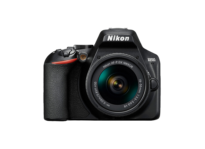

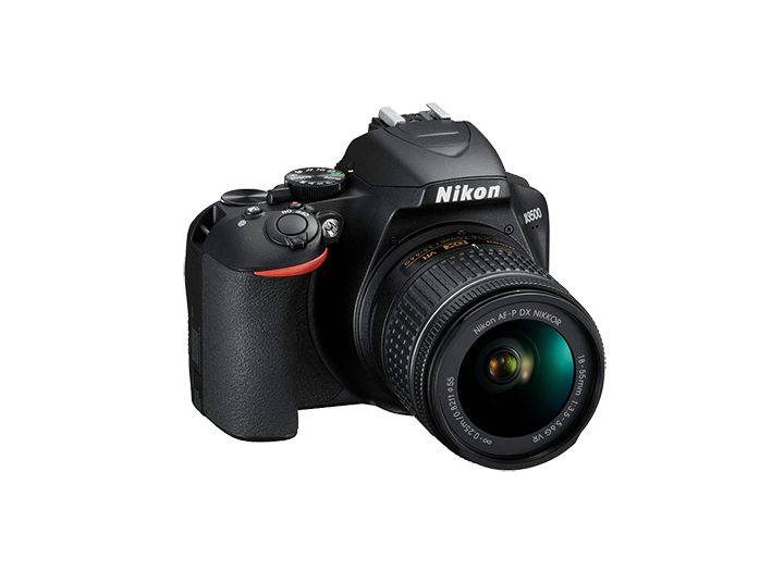

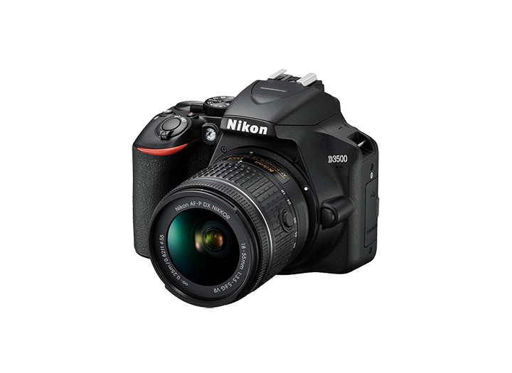

    CAMERA Single Lens Reflex Cameras
    Model D3500
    제조사 니콘(Nikon)
    주요사양 2416만 화소의 고화질 및 ISO 25600의 고감도 실현
    주요사양 누구나 쉽게 촬영할 수 있는 가이드 모드 탑재
    주요사양 약 5 fps 고속 연속 촬영
    주요사양 Full HD 1080/60p
    주요사양 Bluetooth 내장

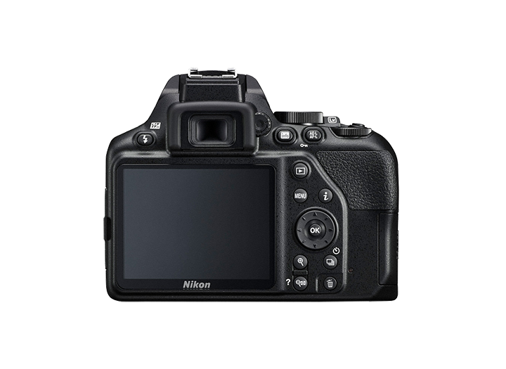

    액정 모니터
    액정 모니터3인치 TFT 액정 모니터, 약 92만 화소(VGA), 시야각 170°, 시야율 약 100%, 밝기 조절 가능
