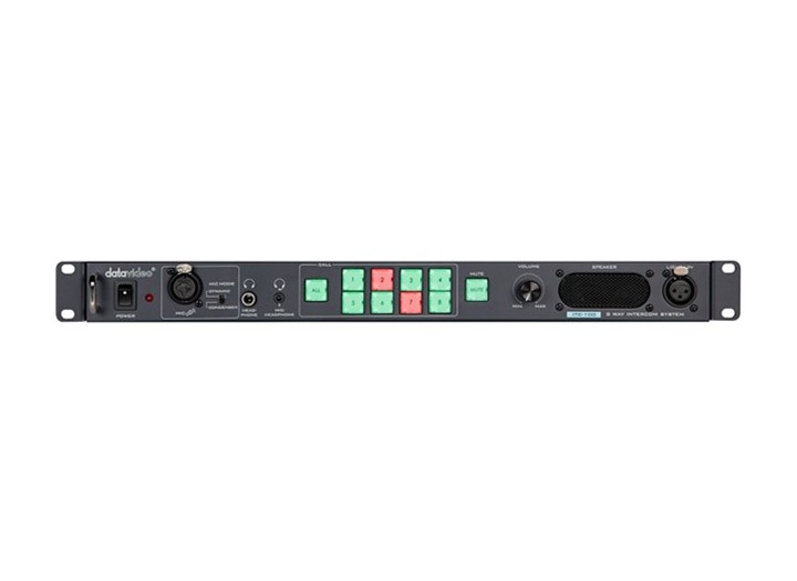

    ETC 8Channels Intercom System
    Model ITC-100
    제조사 데이타비디오(Datavideo)
    주요사양 통신 거리 최대 200 미터
    주요사양 선택 가능한 채널 토크, 모두에게 방송 또는 음소거
    주요사양 8-Way 토크백 및 2 색 컬러 집계 표시기를 제공
    주요사양 4 개의 ITC-100SL 벨트 팩이 포함

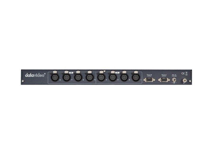

    Tally
    2 x 15 Pin DSub Sockets for Tally A and B
    MIC / Headset

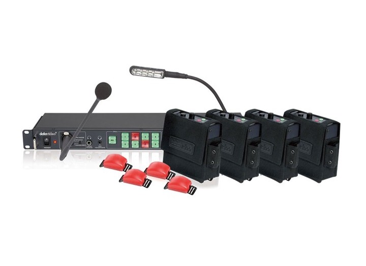

    What's in the Box
    1 x ITC-100 Base Unit
    4 x ITC-100SL Belt Pack
    4 x ITC-100SL Carry Case
    4 x Cable 5piin XLR to XLR
    4 x 3.5mm Jack to 3.5mm Jack Cable
    4 x Headset with microphone
    4 x Tally LED Indicator
    1 x XLR Gooseneck Microphone
    1 x XLR Gooseneck Light
    1 x 12V 1A Power Supply Unit
    1 x Thank You Card
