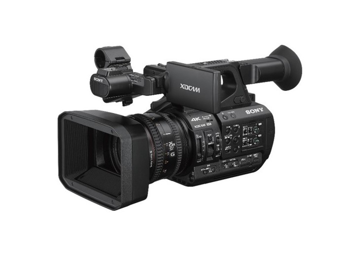

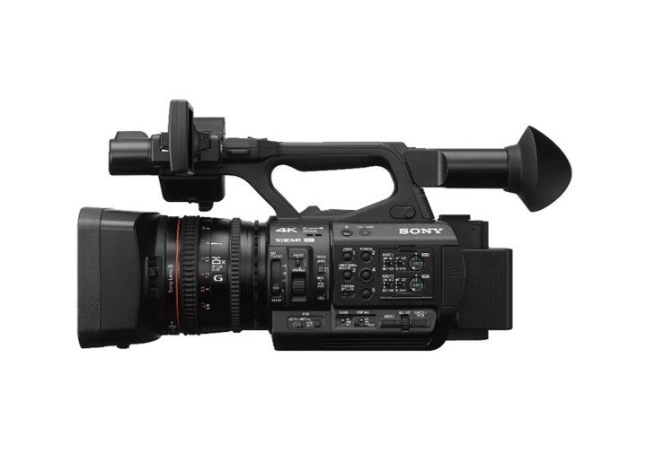

    CAMERA 4K HDR handheld Camcorder
    Model PXW-Z190
    제조사 소니(Sony)
    주요사양 25배 줌 렌즈를 사용한 4K 50p/60p
    주요사양 4K 1/3 타입 3CMOS 센서
    주요사양 XAVC-Long, DVCAM, MPEG HD422/ MPEG HD* 및 프록시 1080i를 포함한 다양한 포맷을 지원
    주요사양 듀얼 SD 슬롯, 3G-SDI 출력
    주요사양 28.8mm에서 720mm로 확대 가능한(35mm급) 전문가용 25배 줌 렌즈가 탑재
       4K 1/3 타입 3CMOS 센서
    PXW-Z190은 세계 최초로 4K(QFHD) 1/3인치 타입 센서를 탑재한 프로페셔널 캠코더입니다. 빨간색, 파란색 및 녹색 광원이 Exmor RTM 시스템 내 별도의 이미지 센서에 3840 x 2160 해상도와 최대 60fps로 캡처됩니다. HD로 촬영하는 경우에도 4:2:2 10비트 레코딩을 통해 HD 센서가 포착할 수 없는 디테일과 이미지 질감을 기록할 수 있습니다.
    놀라운 25배 줌 렌즈를 사용한 4K 50p/60p
    다재다능한 성능을 갖춘 제품으로 새로운 1/3 타입 3CMOS 센서를 탑재한 여러 4K 및 HD 단일 카메라 촬영의 사실상 표준으로 자리 잡았습니다. 3개의 독립적인 렌즈 링을 탑재한 강력한 25배 줌 렌즈는 거의 모든 프로페셔널 촬영 시나리오에서 선명한 4K 이미지를 제공합니다. 고급 안면 인식 AF 및 소니의 독자적인 전자식 가변 ND 필터 덕분에 손쉽게 멋진 콘텐츠를 촬영할 수 있습니다.
    고급 워크플로우 기능
    인스턴트 HDR로 인해 추가적인 컬러 그레이딩 없이 뛰어난 이미지를 신속히 만들 수 있습니다. 듀얼 MI 슈를 사용하면 무선 오디오 및 비디오 조명을 동시에 사용할 수 있으며, 필요한 경우 고급 네트워크 성능 지원을 간편히 활성화할 수 있습니다*. * 펌웨어 2.0 이상 및 유료 업그레이드 옵션이 필요합니다.
    전문가를 위한 다양한 포맷 및 기능
    소니의 친숙한 컨트롤 레이아웃과 견고한 품질이 카메라에 신뢰성을 더합니다. 이 카메라는 XAVC-Long, DVCAM, MPEG HD422/ MPEG HD* 및 프록시 1080i를 포함한 다양한 포맷을 지원합니다. 듀얼 SD 슬롯, 3G-SDI 출력 및 원격 터미널 덕분에 모든 워크플로우 시나리오를 지원할 수 있습니다. * 펌웨어 2.0 이상 및 유료 업그레이드 옵션이 필요합니다.
    독립적인 세 개의 링과 긴 초점 거리가 적용된 전문가용 25배 줌 렌즈
    PXW-Z190에는 28.8mm에서 720mm로 확대 가능한(35mm급) 전문가용 25배 줌 렌즈가 탑재되어 있습니다. 1/3인치 타입 렌즈에는 세 개의 독립적인 제어 링이 있어 포커스, 줌 및 아이리스를 수동으로 조절할 수 있으므로 쉽고 빠른 조정이 가능합니다. HD 모드에서 화질 저하 없이 이미지를 확대할 수 있으며 센서 크로핑 익스텐더를 통해 50배 줌 동급 이미지를 캡처할 수 있습니다.
    고급 안면 인식 AF
    PXW-Z190에는 새롭게 개발된 안면 인식 AF 기능이 탑재되어 있습니다. Face Priority AF 및 Face Only AF 중에서 선택 할 수 있습니다. 간단히 프레임 안에 사람이 들어오게 하면 더 나은 구도를 잡기 위해 어떻게 움직이든 PXW-Z190이 피사체에 선명한 초점을 유지합니다.
    인스턴트 HDR 워크플로우
    별도의 컬러 그레이딩 작업 없이 하이브리드 로그 감마(HLG)를 씌운 HDR 콘텐츠를 촬영, 편집, 확인할 수 있습니다. HDR로 변화하고 있는 프리미엄 콘텐츠 서비스에 발맞추기 위해 PXW-Z190은 간단한 파일 기반의 워크플로우를 HDR 화질로 작업할 수 있도록 하이브리드 로그 감마(HLG) 레코딩을 지원합니다. 이 간편한 워크플로우를 통해 포스트 프로덕션 작업 및 추가적인 컬러 그레이딩에 많은 시간을 할애하지 않고 HLG가 적용된 HDR 콘텐츠를 촬영, 편집 및 확인할 수 있습니다.
    듀얼 MI(멀티 인터페이스) 슈
    MI 슈는 소니 호환 액세서리에 전자 신호를 연결하며 On/Off 전환을 설정할 수 있습니다. 카메라의 전면 및 뒷면의 커넥터는 작동 유연성을 극대화합니다. 예를 들면, 동시에 UWP-D11 또는 UWP-D12와 같은 소니 무선 마이크 시스템을 연결하고 제어하거나 HVL-LBPC 라이트를 장착할 수도 있습니다.* 무선 연결은 실수로 연결이 끊기는 위험을 제거합니다. *액세서리는 별도 구매입니다. HVL-LBPC 라이트는 PXW-Z190에서 전원을 가져오지 않습니다.
    듀얼 XLR 및 4채널 오디오
    PXW-Z190은 2개의 독립된 볼륨 다이얼을 통해 4채널 오디오 레코딩을 제공하여 MI 슈가 부착된 마이크를 포함한 외부 오디오 입력의 정밀한 제어가 가능합니다.
    듀얼 SD 미디어 슬롯
    이 캠코더에는 동시, 릴레이 또는 백업 모드로 레코딩할 수 있는 두 개의 SD 메모리 카드 슬롯이 탑재되어 있습니다. 동시 모드에서는 두 개의 메모리 카드에 동시 레코딩이 가능하며 보관용으로 적합합니다. 릴레이 모드에서는 레코딩 시간을 늘리기 위해 첫 번째 메모리 카드가 가득 차면 자동으로 첫 번째에서 두 번째 메모리 카드로 전환됩니다. 백업 모드에서 동시 모드로 레코딩 시 PXW-Z190의 그립 부분과 캠코더 본체에 각각 하나씩 있는 시작/중지 버튼을 사용하여 각 메모리 카드의 레코딩을 개별적으로 시작 및 중지할 수 있습니다.* *동시 및 백업 레코딩은 HD 작업에만 사용할 수 있습니다.
